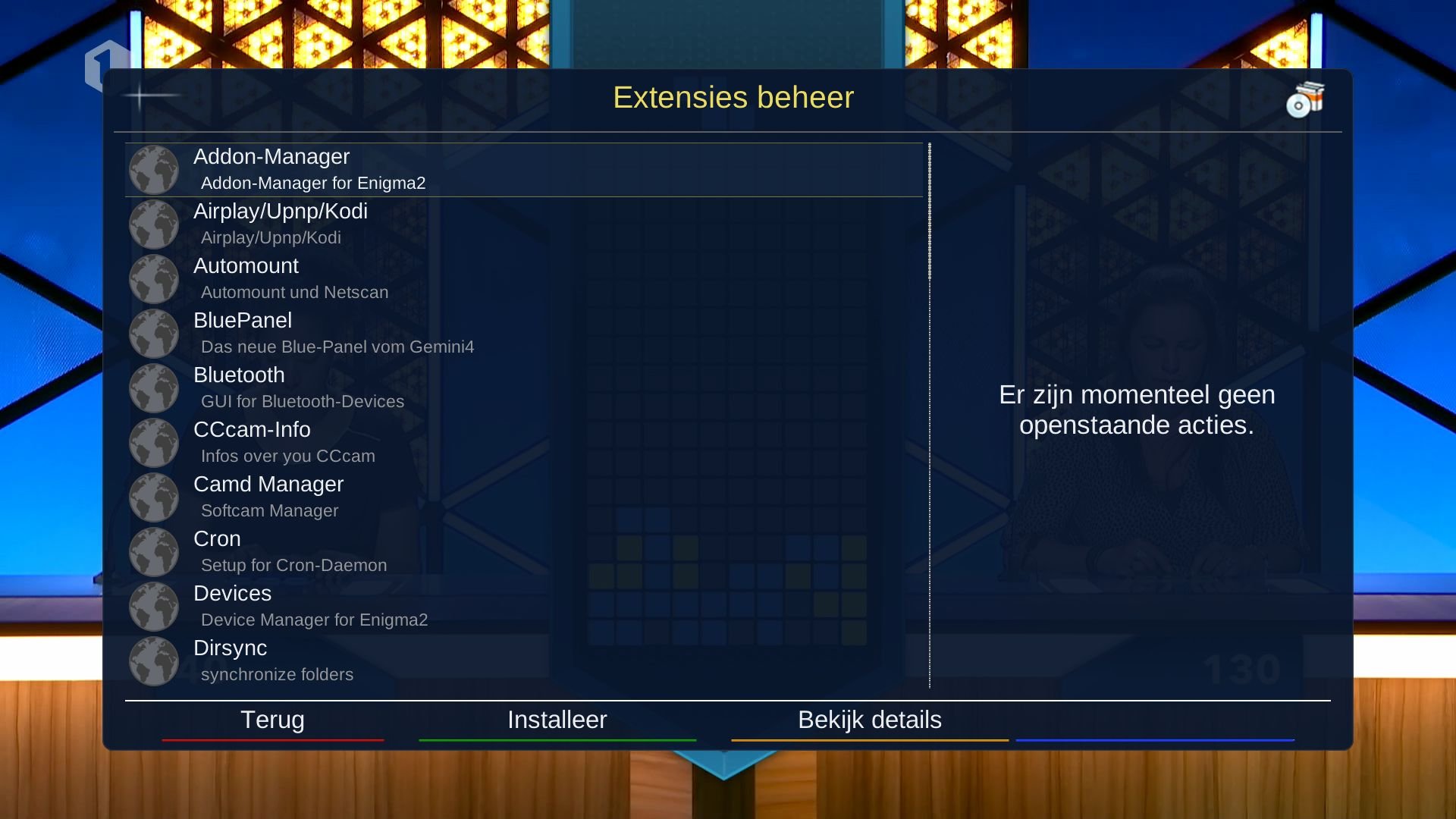

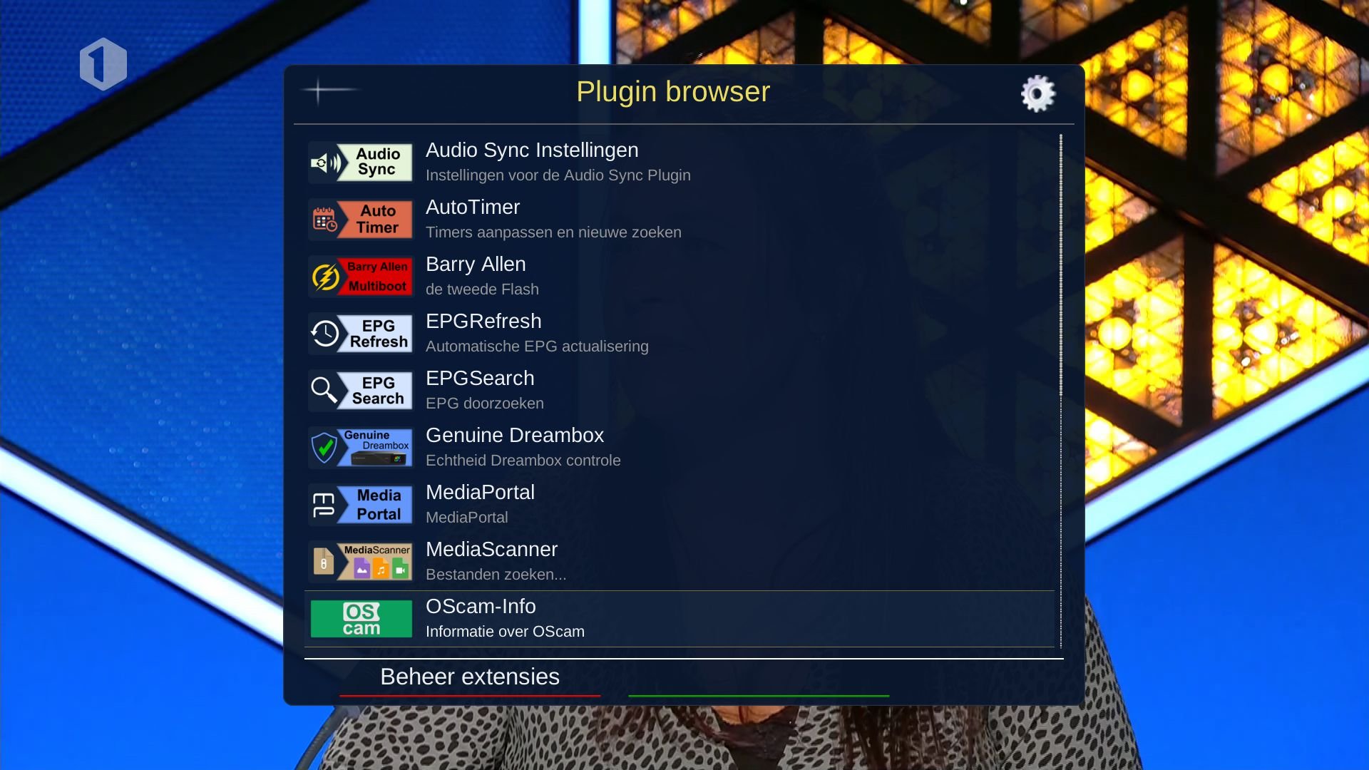

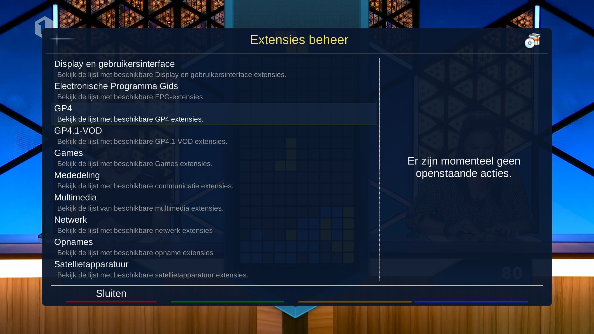

De GP4 (4.1) plugin voegt enkel een extra feed met GP plugins toe.
Daaruit kan men zelf kiezen wat te installeren.
Er zitten geen softcams bij ! Kan wel met een (GP4) softcam plugin, toevoegd worden.
(ook zijn er kant en klare GP4 images te vinden)
Op de originele dreamOS firmware zijn meerdere skins te vinden die een uitgebreidere info hebben als de standaard skins.

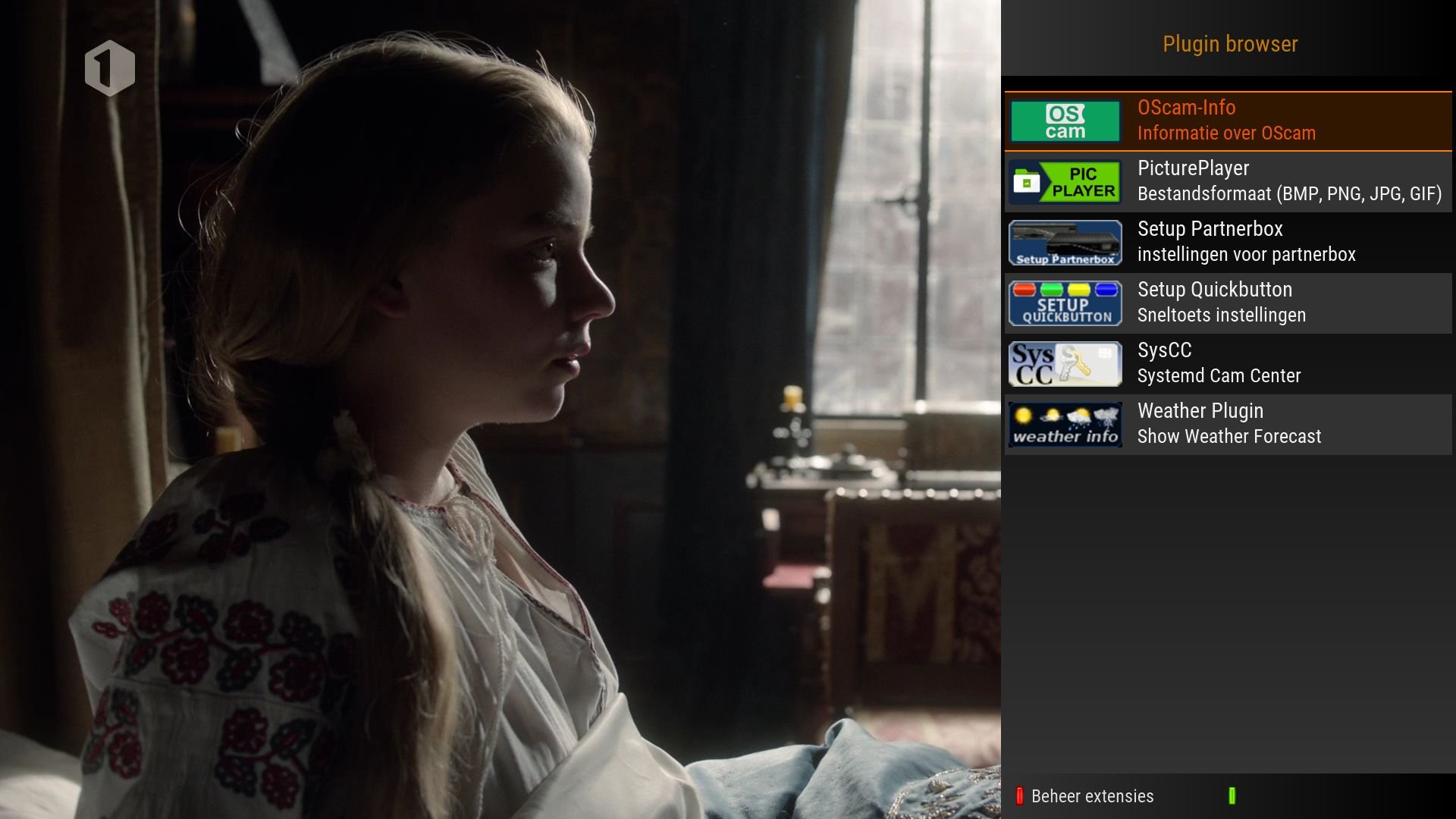

Die OScamStatus erger ik me een beetje aan... Eigenlijk heb je er geen reet aan. Ik wil middels OScam gewoon de status van mijn smartcards zien!!! Wat CCcamInfo vroeger ook deed! Snap niet waarom dat niet een keer gecreëerd wordt. Nee, allemaal meuk over je OScam Server status, load balance en weet niet wat, maar wat je écht nodig hebt zit er niet in...
OScamStatusView doet dit gelukkig wel. Helaas is de maker vorig jaar overleden, maar met een beetje kunst en vliegwerk kan ik hem gelukkig nog steeds installeren...

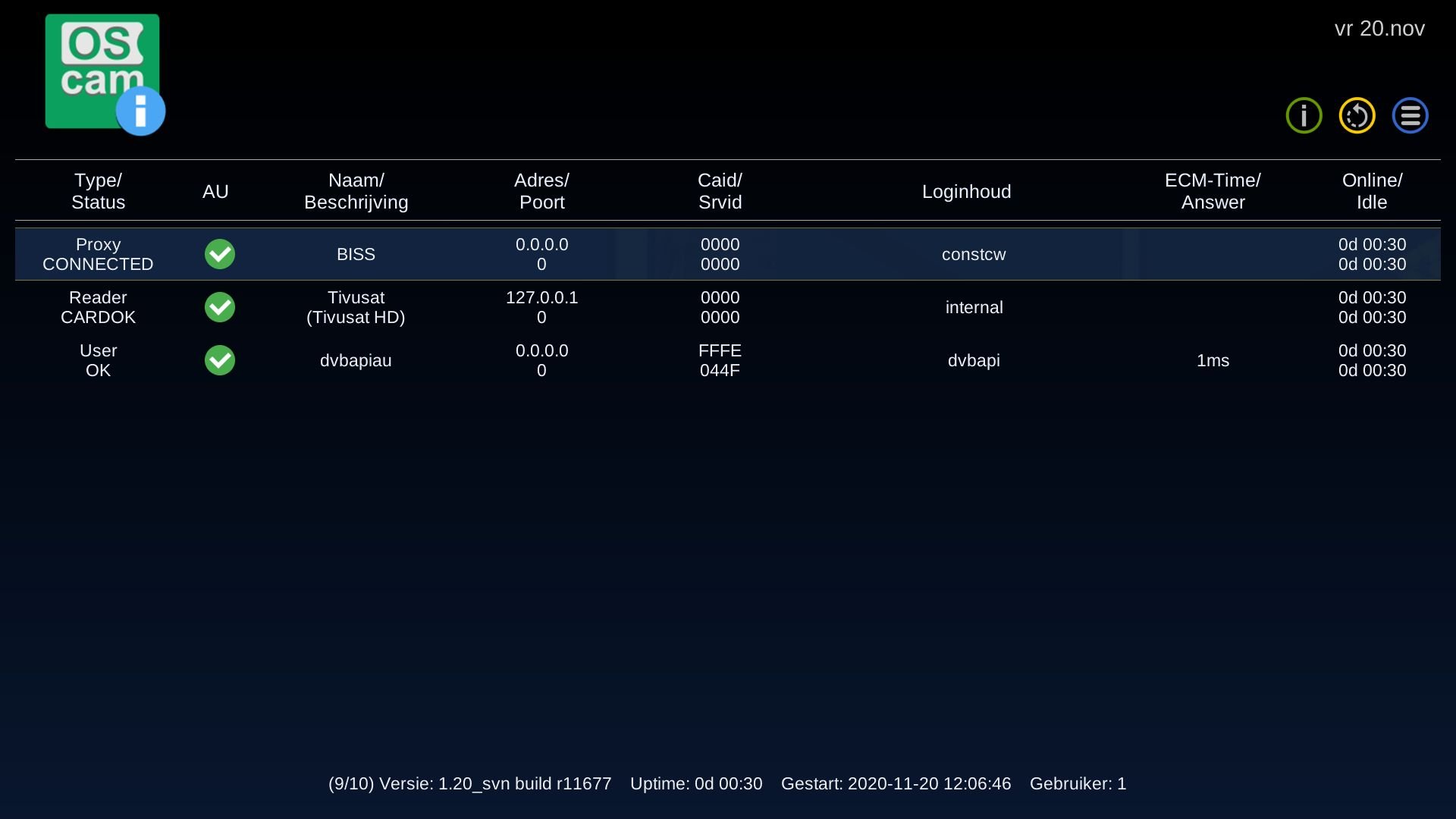

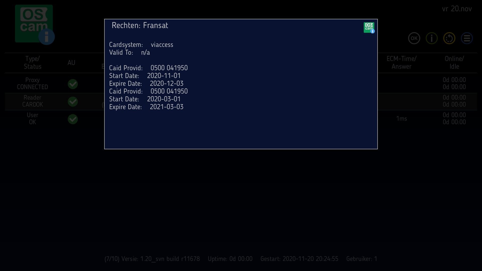

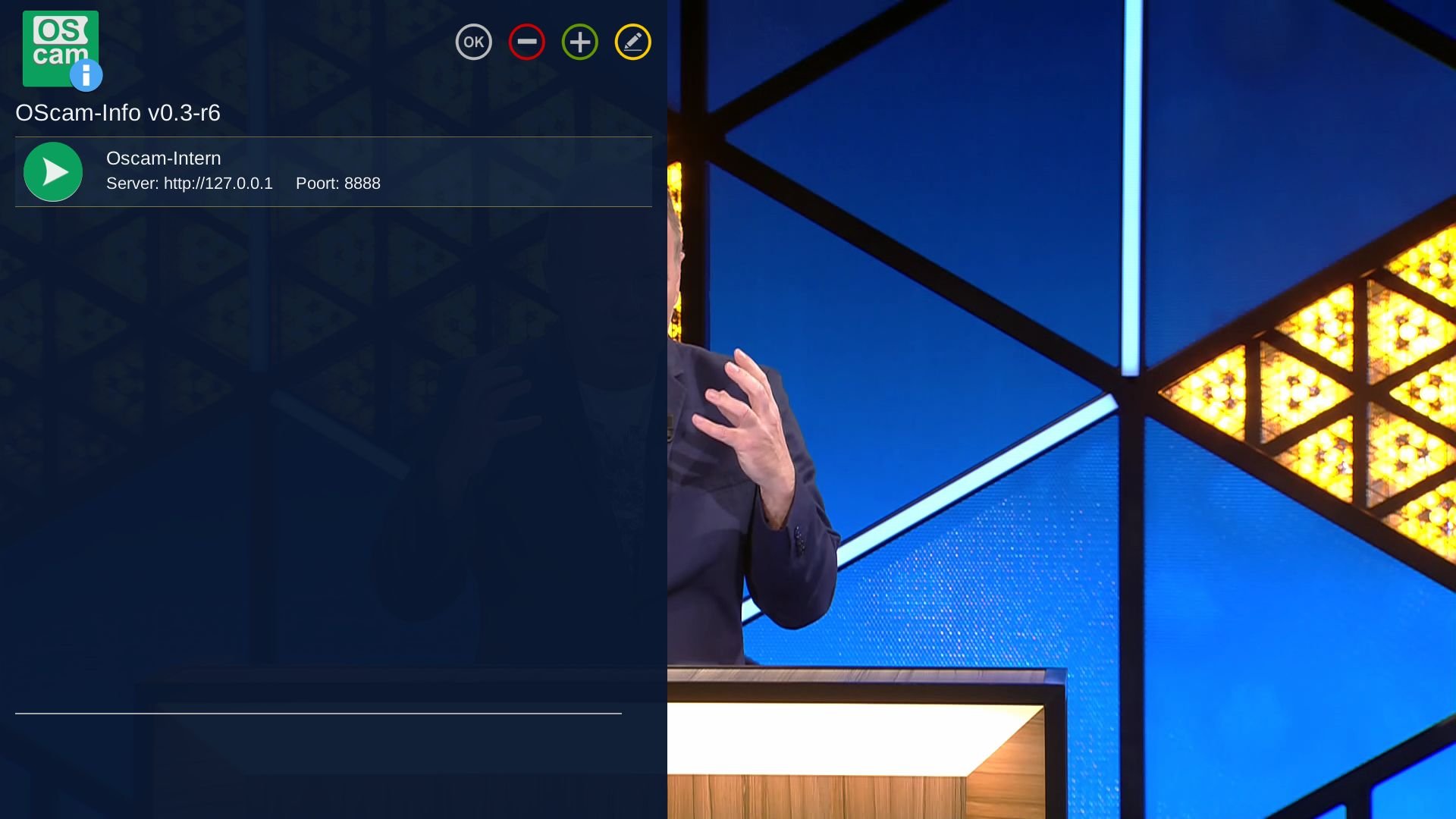

1 minuut geleden, Mimisiku zei:
Wat je beweert klopt weer niet, net als jouw vorige bewering i.v.m. GP4
Volgens mij heb je de GP4 oscam plugin nog nooit gebruikt.

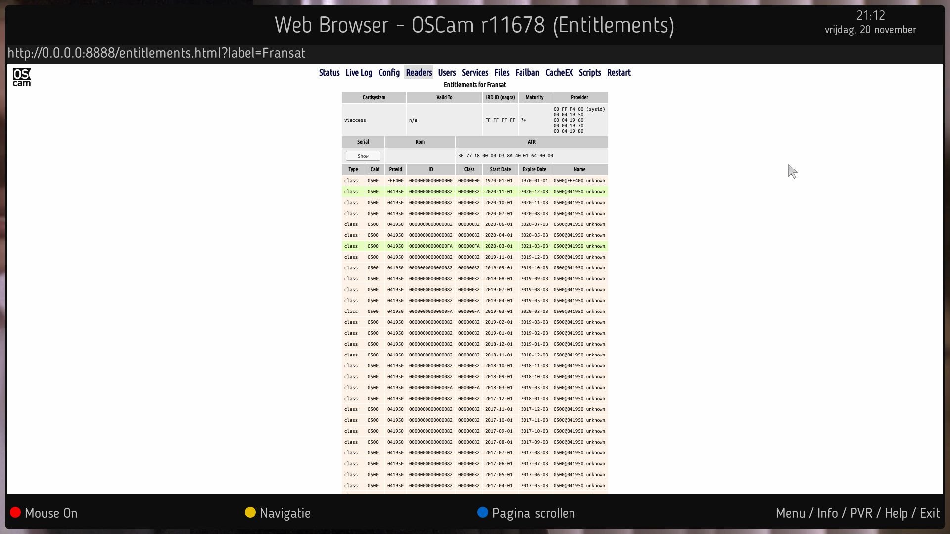

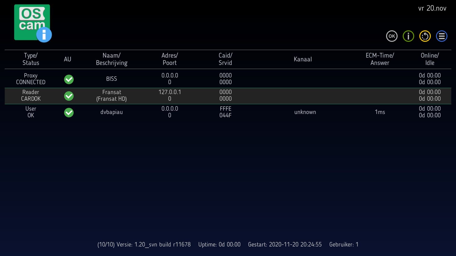

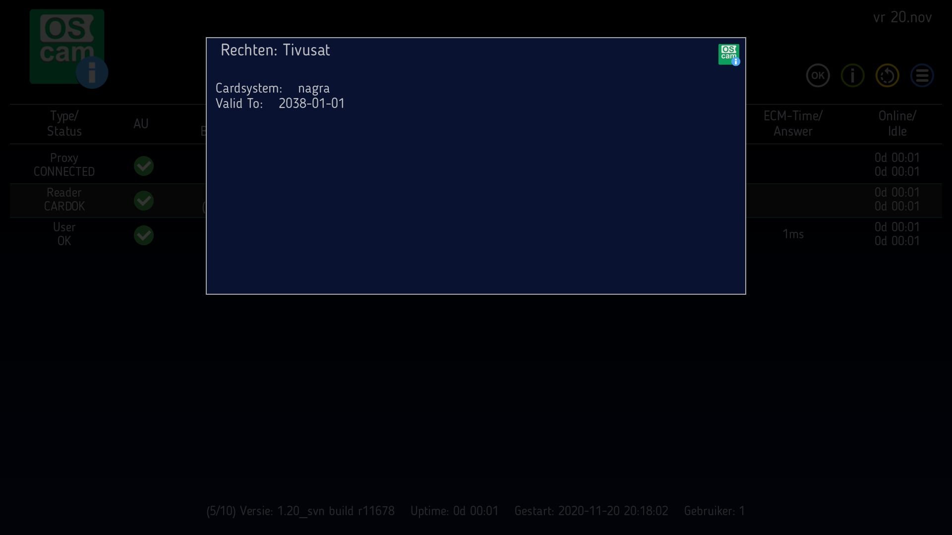

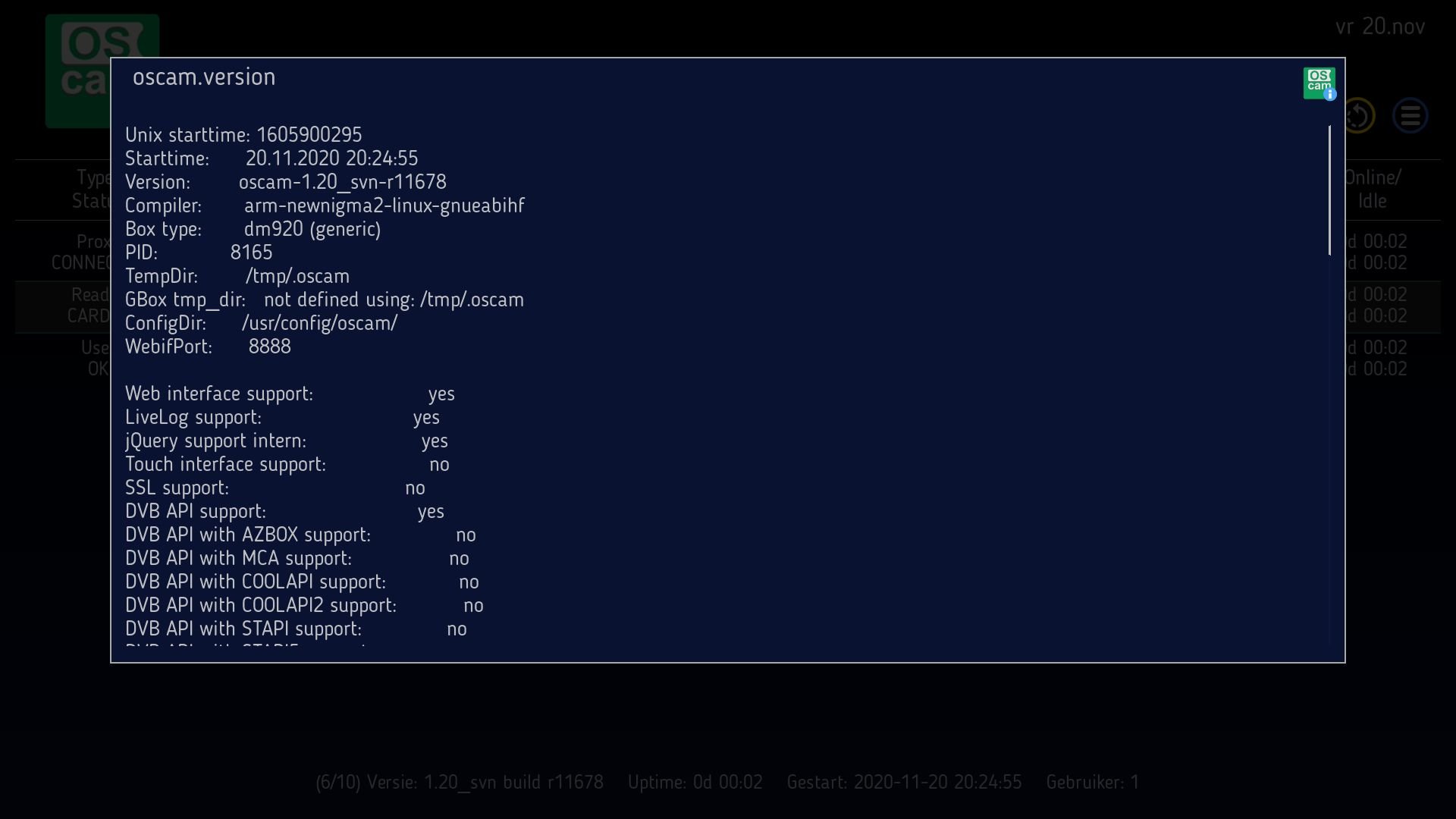

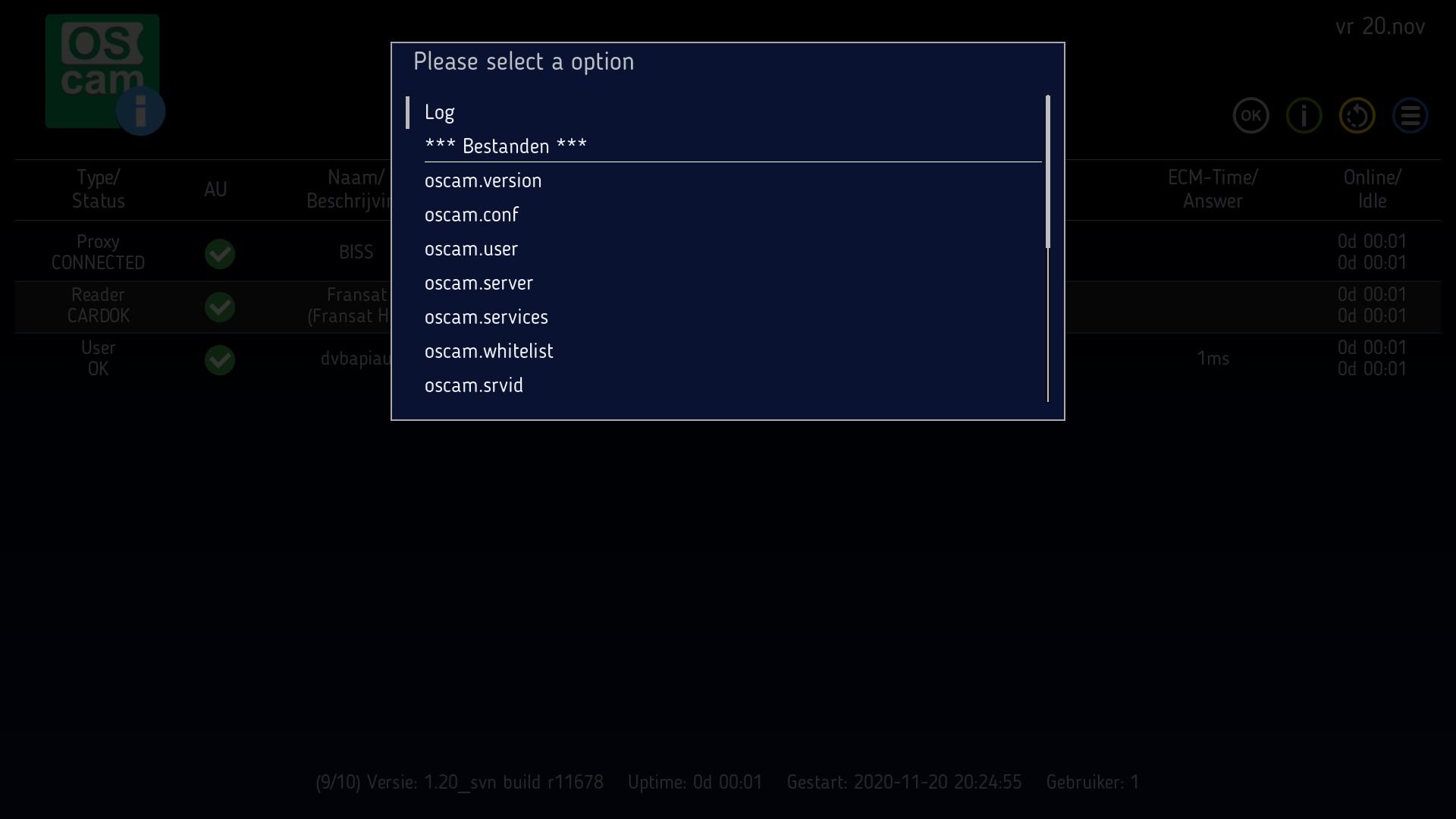

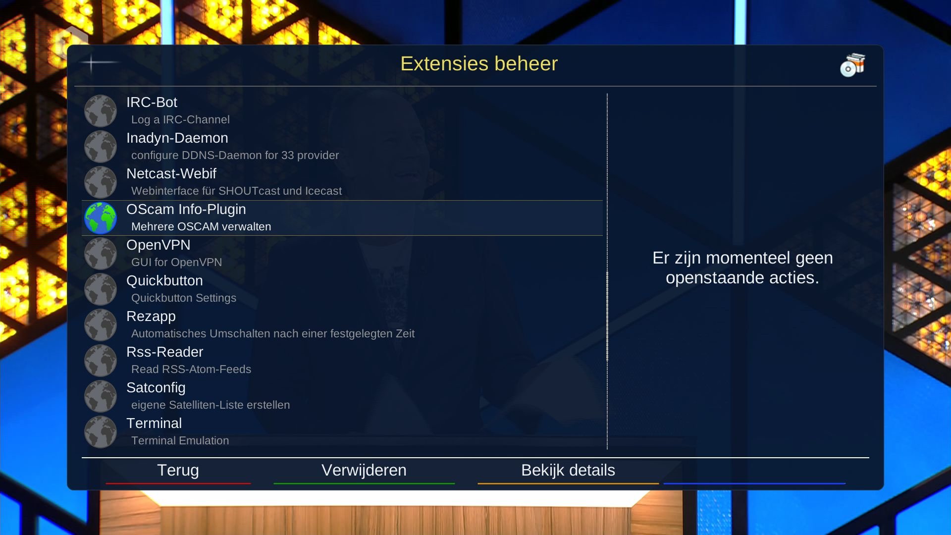

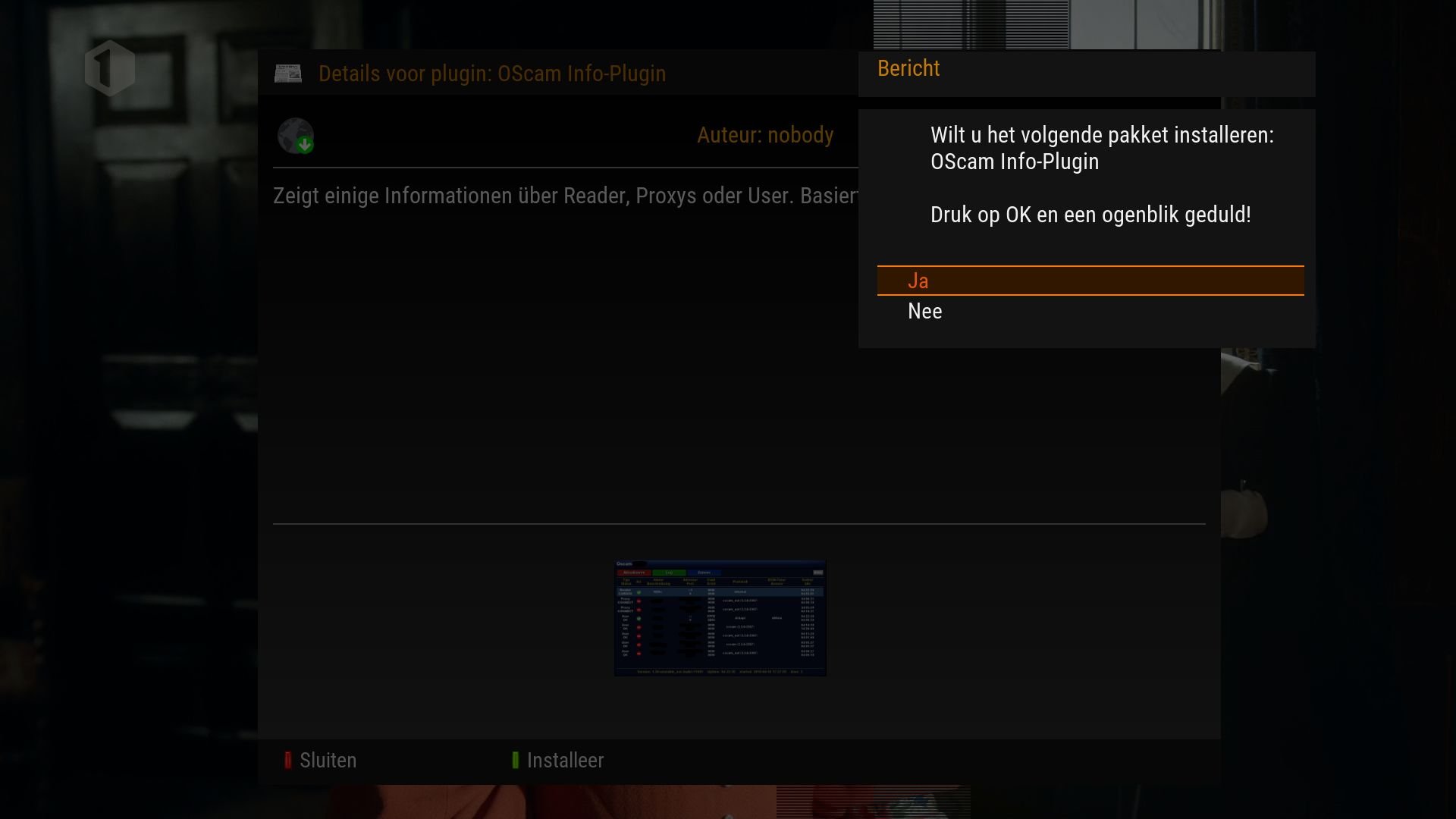

Kaartinfo kan je met de OK toets oproepen. Selecteer de reader en druk op OK toets.
(met de menu toets zijn meer opties te zien)
Spoiler
aangepast door satmaat

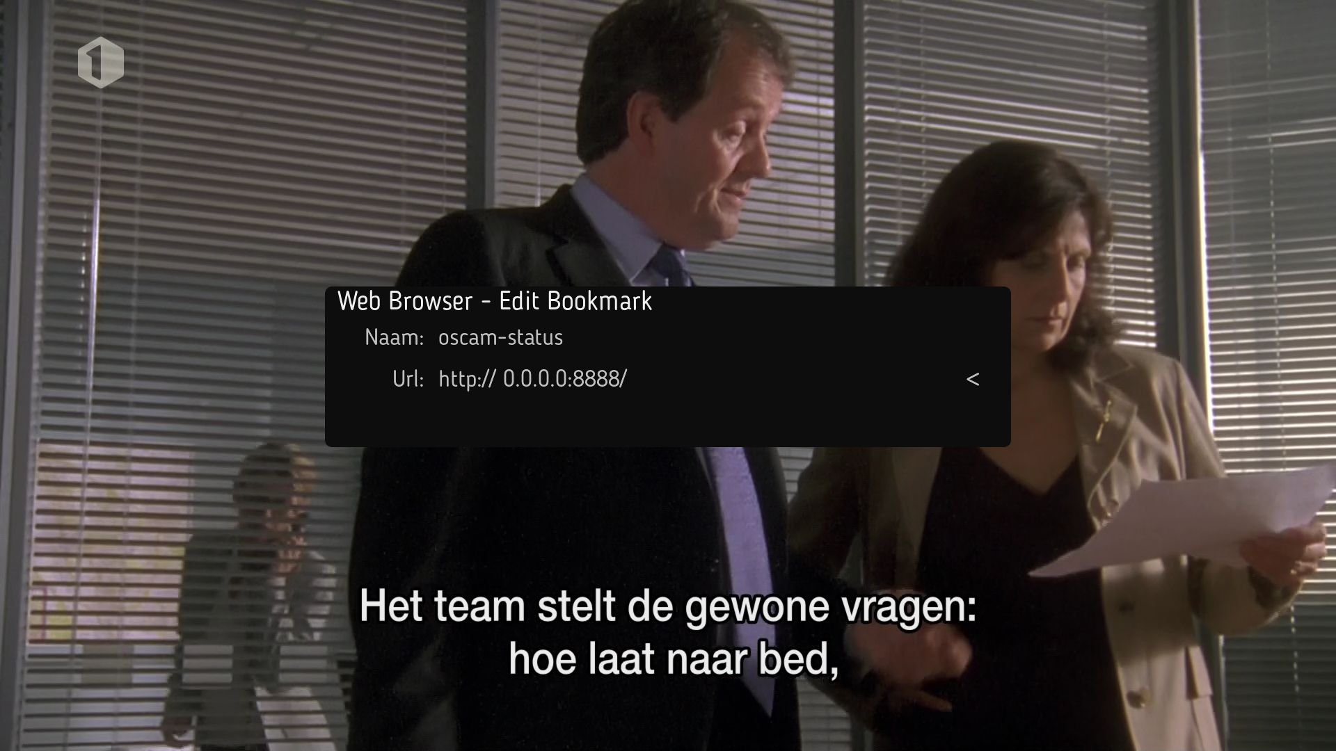

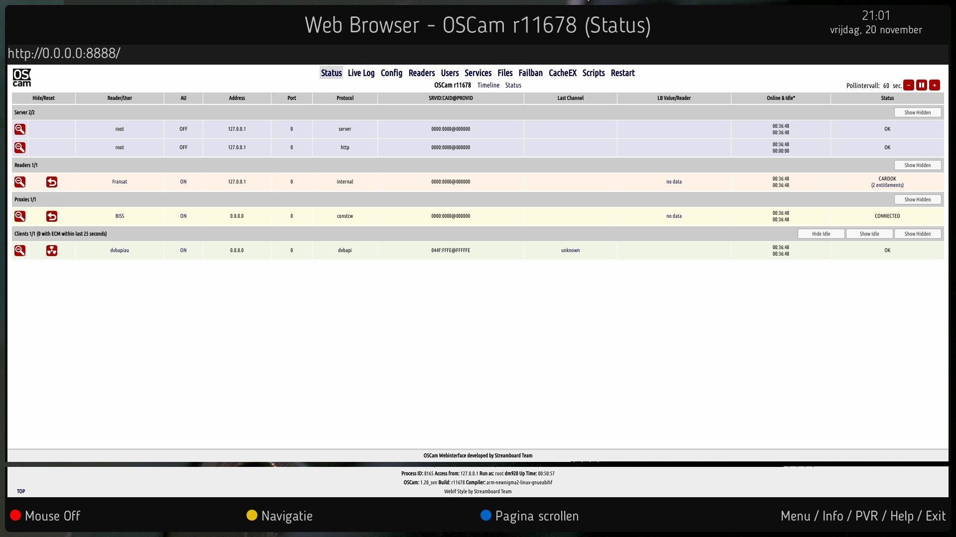

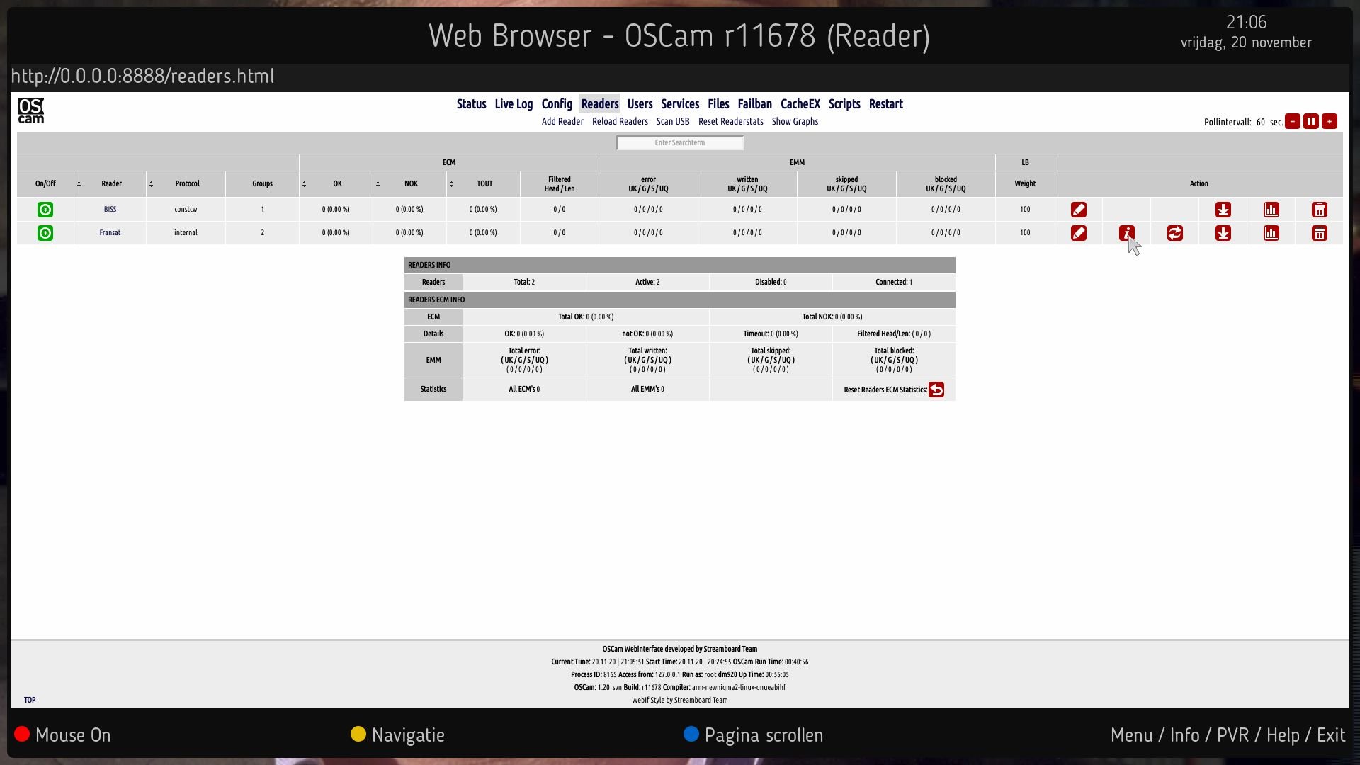

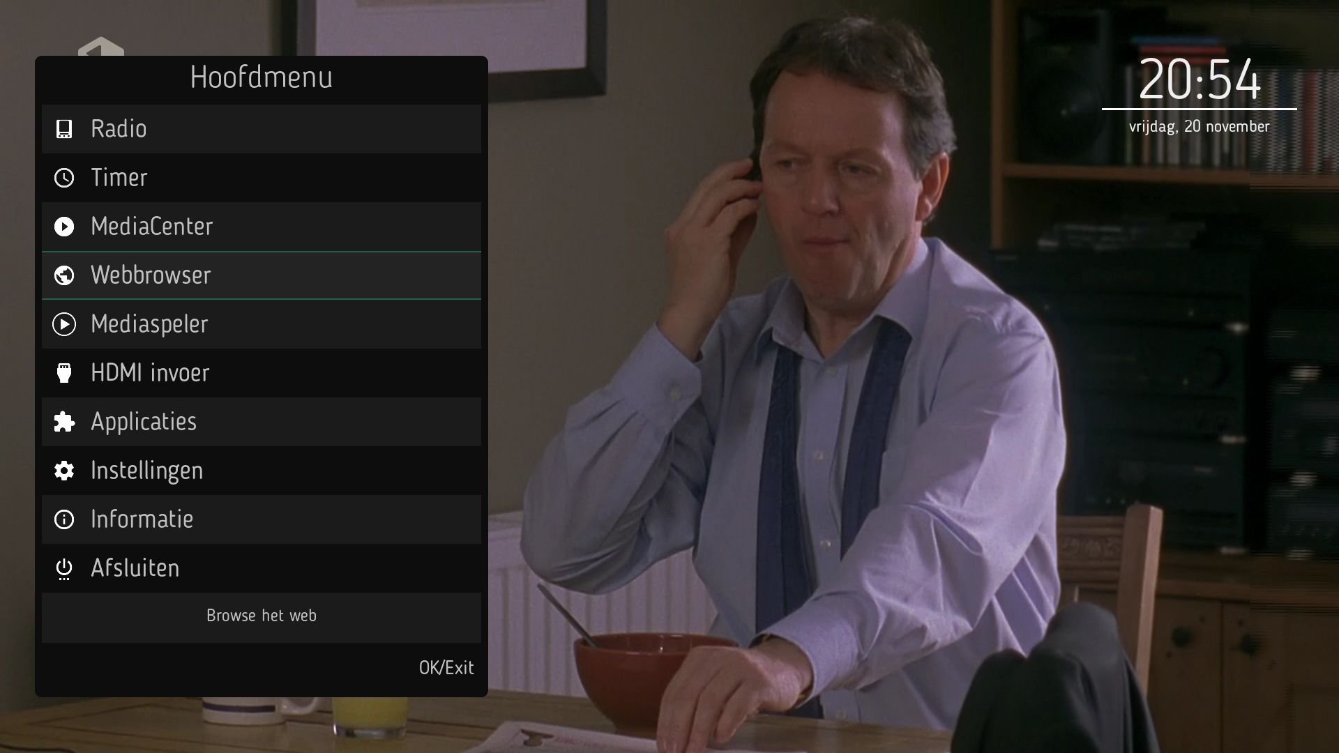

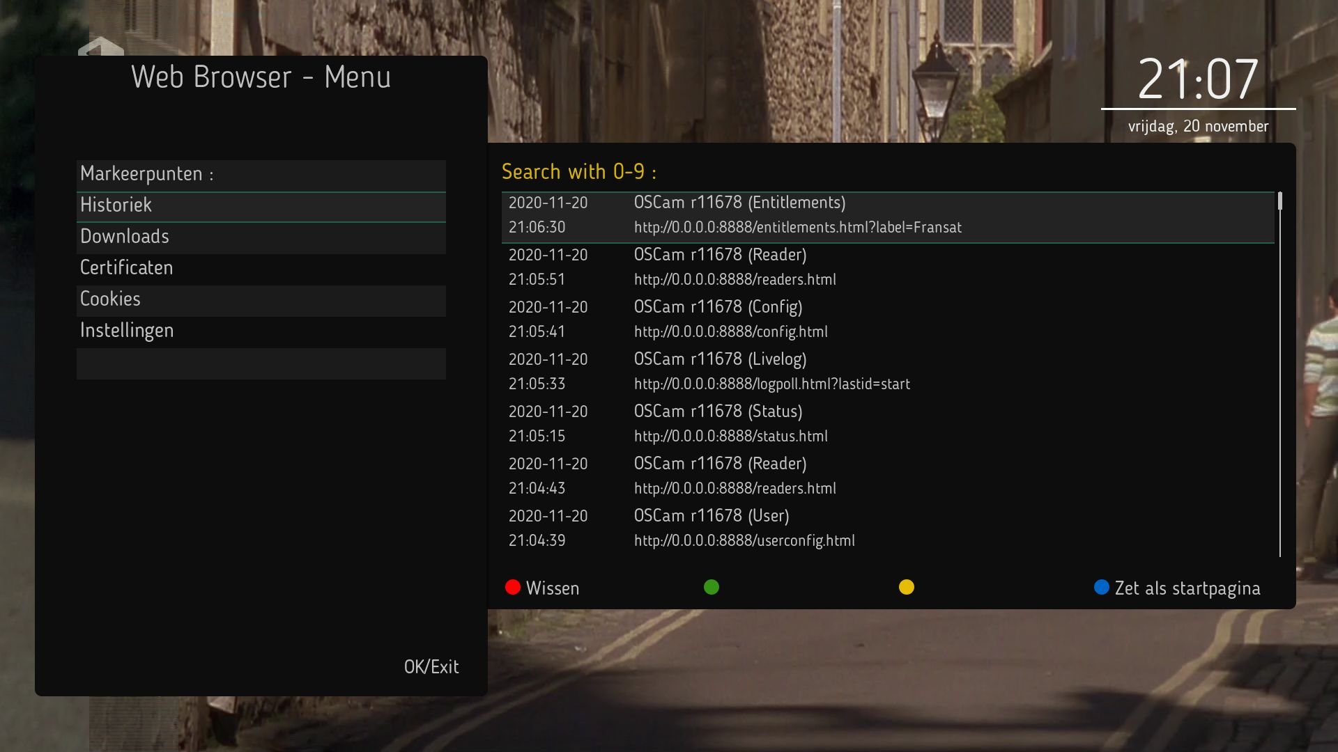

Als je geen oscam plugin wilt gebruiken, kan je ook gewoon via de standaard dreamOS webbrowser inloggen op oscam-webif
(wanneer je een bookmark aanmaakt, kan je via de bookmark direct inloggen om de Entitlements van jouw kaart te zien)

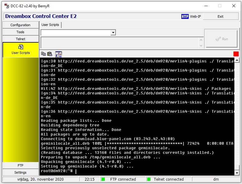

1 uur terug, duitsland zei:
Ik gebruikte het liefst de Merlin image samen met de GP4 plugin. Helaas werkt dit niet meer. Sinds de laatste update geeft deze combi veel foutmeldingen na een update.
Ik heb het even getest en ik ondervind geen enkel probleem. Werk wel met BA multiboot waar Merlin4 image + GP4 plugin op een SD kaart staat.
Merlin_OE-2.5 image:
https://feed.dreamboxtools.de/oe_2.5/deb/images/
en
GP4 geïnstalleerd met telnet command:
apt update && wget -O /tmp/geminilocale_all.deb http://download.blue-panel.com/geminilocale_gp4.php && dpkg -i /tmp/geminilocale_all.deb
Spoiler
