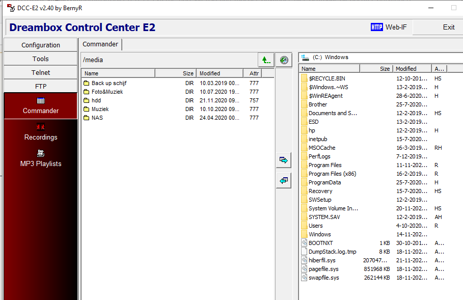

Christiaan71 Geplaatst: 21 november 2020 Auteur Geplaatst: 21 november 2020 Goedemorgen Tonskidutch, Ik krijg het maar niet voor elkaar. Heb de tekst precies volgens jou voorbeeld met copy/paste met DCC in de door jou beschreven map geplaatst. Beide ontvangers opnieuw opgestart. Met de VU ZERO 4K een nieuwe mount gemaakt maar ik kom niet verder dan alleen de interne SSD van de moeder te zien. Ik weet hoe het werkt met de mount instellingen omdat ik voorheen (toen ik nog XS4ALL een Fritzbox had) had ik de externe hdd's direct aan de Fritzbox "hangen" zodat ze in het netwerk te zien zijn, dit moest ook middels mounten, dit werkte prima. Moet ik soms poorten open zetten in de Ziggo router? Of heb ik misschien de tekst zoals jij die aangaf niet op de juiste positie/regel in het tekstbestand gezet? Ik begrijp niet helemaal waarom het niet werkt.
Tonskidutch Geplaatst: 21 november 2020 Geplaatst: 21 november 2020 14 minuten geleden, Christiaan71 zei: Moet ik soms poorten open zetten in de Ziggo router? NEEN Of heb ik misschien de tekst zoals jij die aangaf niet op de juiste positie/regel in het tekstbestand gezet? Dat stuk tekst wordt onderaan in die config geplaatst Ik begrijp niet helemaal waarom het niet werkt. Openpli kan ik niet helemaal voorspellen, maar als je inlogt op die "moeder receiver" via DCC_E2.exe en je kiest FTP en klikt linker scherm op /media wat zie je dan als de externe USB eraan hangt moet hij daar opgegeven staan, indien niet, dan gebruiken we een verkeerd pad naar de externe USB disc in de regel die ik je heb laten toevoegen. dan moeten wee eerst zien te weten te komen waar het pad naar moet verwijzen ga terug naar het tabblad telnet tik in cd .. <dus cd spatie punt punt en nog een keer cd .. dan sta je in de root van het systeem type dan ls -lia <dus ls spatie minus lia> nu krijg je een lijst te zien van alle hoofdmappen en locaties van opslag As Time Goes By Teddy Wilson

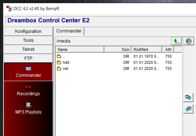

Christiaan71 Geplaatst: 21 november 2020 Auteur Geplaatst: 21 november 2020 (aangepast) Als ik doe wat je schrijft dan zie ik 21 november 2020 aangepast door Christiaan71
Tonskidutch Geplaatst: 21 november 2020 Geplaatst: 21 november 2020 en ls -lia ? je hebt sowieso iets raars daar want mijn attributes zijn daar 755 As Time Goes By Teddy Wilson
