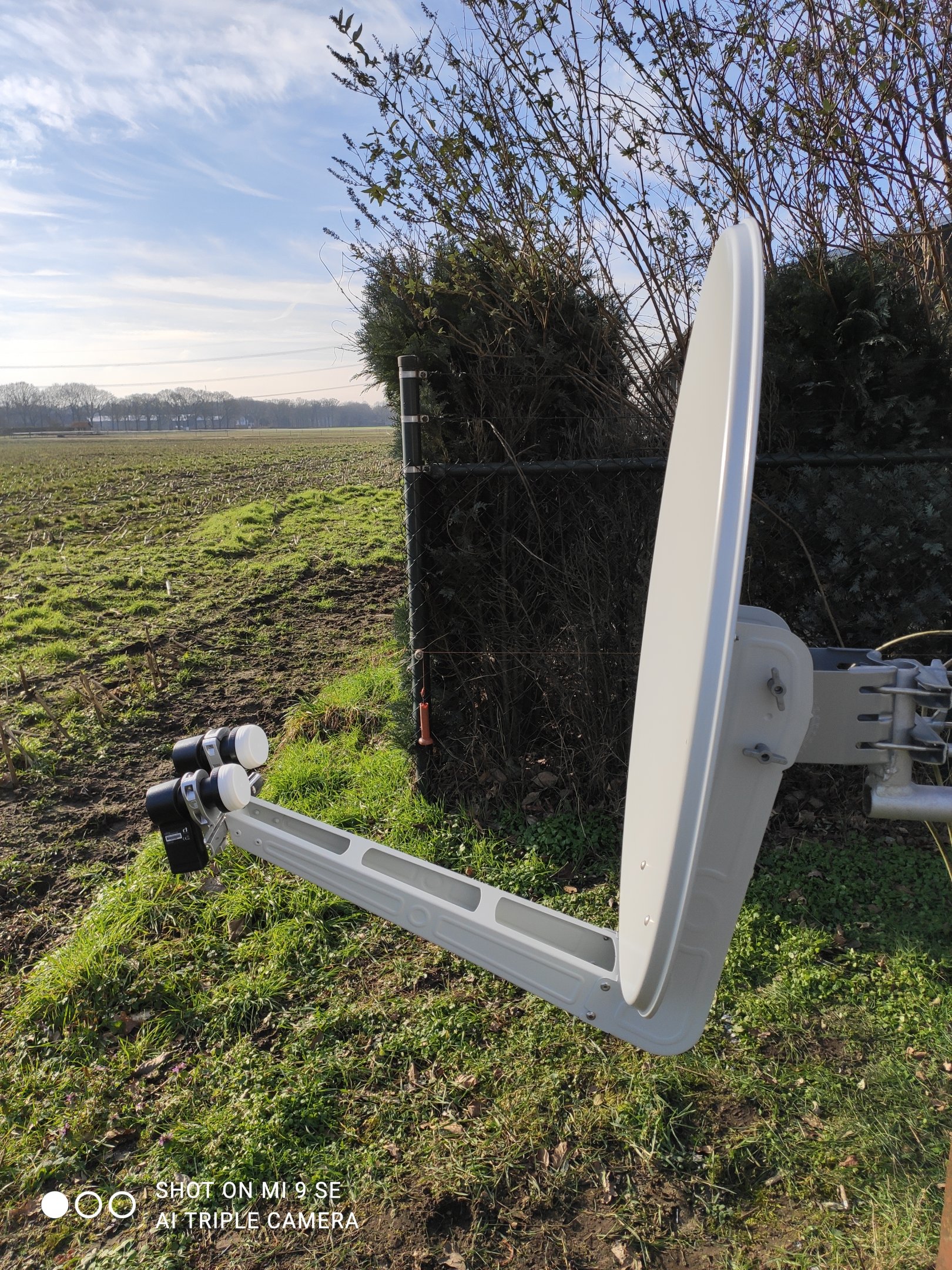

schotel geplaatst, is inderdaad van andere kwaliteitscategorie als de triax👍.
nu nog even uitrichten, als ik alleen de 2 lnb wil gebruiken voor astra 3 (23.5) en astra 2 (28.2),  kan ik dan het beste de lnb's allebei iets uit het midden en een graad of 5 ertussen plaatsen en dan beginnen met schotel te stellen voor de 23.5 en dan later de 28.2 goedzetten door schuiven/draaien op de rail?

Ik zie dat je nu een andere bevestigingsbeugel gemonteerd hebt.

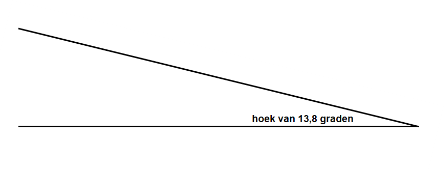

Als je de Astra 19,2, 23,5 en 28,35 wilt ontvangen, dan moeten ze op een schuine lijn van 13,8 graden staan.
De skew van de lnb's moet als volgt staan;
Astra 19,2 op -3°
Astra 23,5 op -6°
Astra 28,35 op -10°
deze hoeken moet je meten t.o.v. verticaal.
Ik lees terug dat je de Gibertini OP 85SE hebt terwijl je eerst van plan was een OP 100 SE te kopen. Hierdoor is er minder ruimte voor de lnb's.
De Astra 23,5-lnb zet je in het midden.
De Astra 28,35 lnb moet je strak tegen de 23,5-lnb zetten en komt dus hoger te staan dan de 23,5-lnb. Zet de rail zo schuin mogelijk en gebruik daarna de hoogteverstelling van de lnb-houder om hem onder de hoek van 13,8° te krijgen. Gebruik hiervoor de bijgevoegde hoek die je uit knipt.
De elevatie van de schotel moet op 28,6° staan om de Astra 23,5 te vinden
Als je later er de 19,2-lnb bij wilt plaatsen, zul je een smalle lnb moeten nemen.
