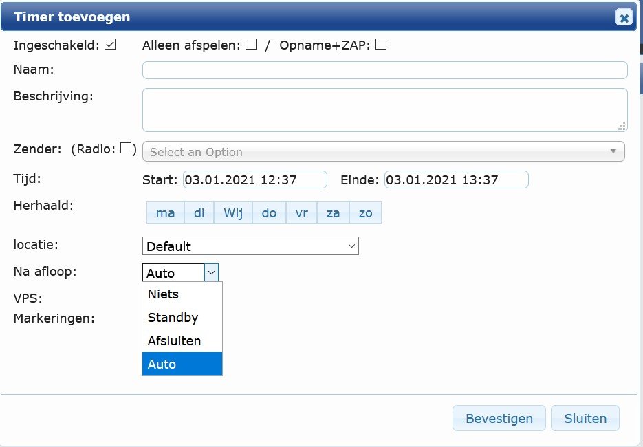

Tonskidutch Geplaatst: 3 januari 2021 Geplaatst: 3 januari 2021 Neen die optie om de actie te bepalen nadat een opname gemaakt is, die kan enkel via EPG timer zetten worden aangeduid, of door in het webif een timer aan te maken zie afbeelding De autotimer plugin kun je wel nog toevoegen in VTI. We Still Grow Gare Du Nord

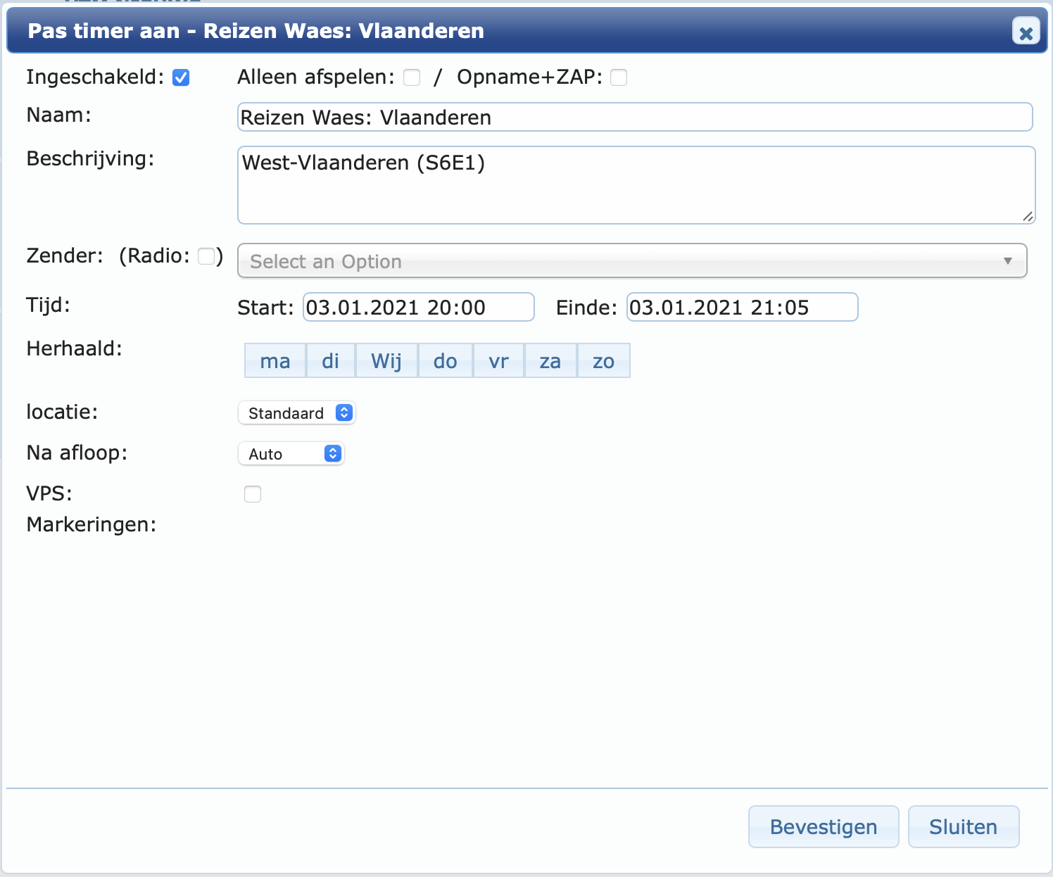

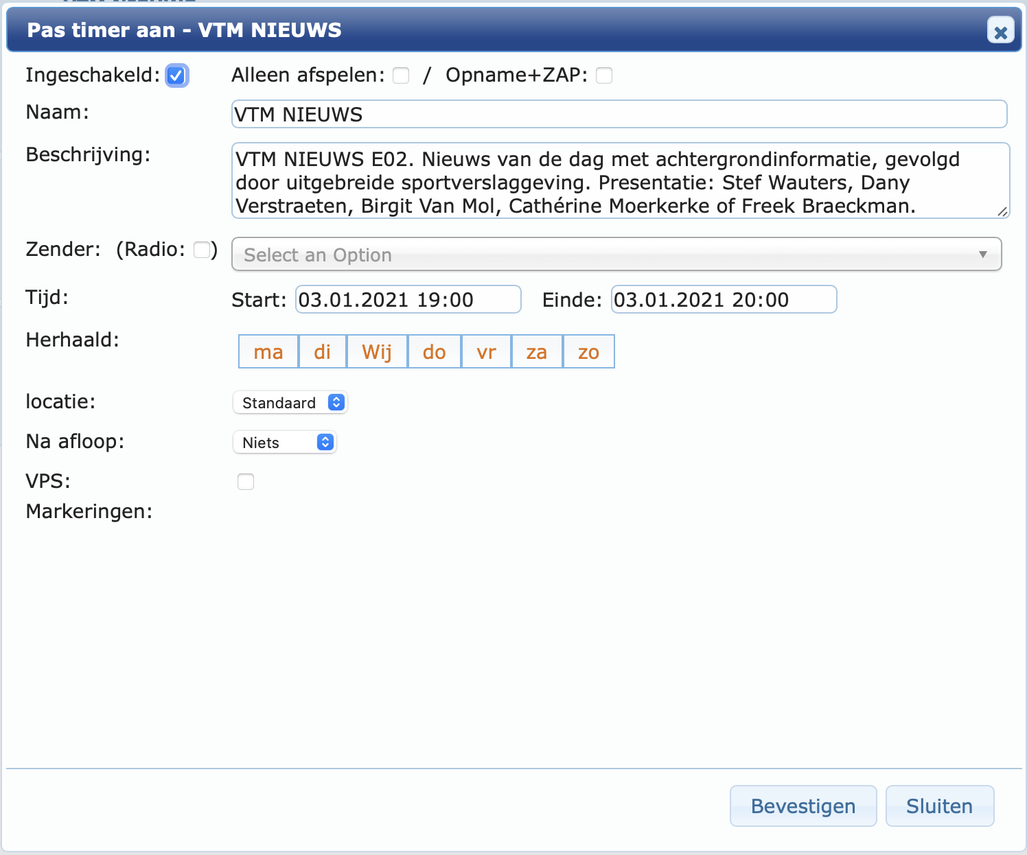

RaveMaus Geplaatst: 3 januari 2021 Auteur Geplaatst: 3 januari 2021 Wat ik adv jullie adviezen ontdekt heb: Stel ik een timer in (autotimer of gewone lijkt weinig uit te maken) via de EPG op de ontvanger zelf staat bij "Na afloop": Niets. Foto van VTM Nieuws is zo eentje die dagelijks opgenomen wordt en die heb ik via de gewone EPG op het toestel zelf gemaakt. Zoals Tonski me opdroeg: maak ik middels de app op de iPad of via de Webif een opname aan, staat er standaard "Na afloop": Auto. (bijgevoegd voorbeeld van reizen Waes) Die "auto" lijkt de box in deepsleep te brengen. Nu was ik deze voormiddag enkele opnames aan het verwijderen middels de webIF. Ik heb dat erg snel na elkaar gedaan. Toen ik tien minuten later ging eten zag ik dat de box weer in deepsleep stond... Dit gebeurt zoals gezegd ook als ik opnames verwijder middels Kodi. VU+Duo4K op Loewe Stellar 65DR+ OLED UHD HDR tv, Raspberry Pi3 + Apple TV HD in bureau op Loewe Individual 46, Apple TV 4K op slaapkamer icm Loewe Reference
