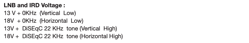

Het kan ook zijn dat de LNB niet wilt schakelen tussen H en V....

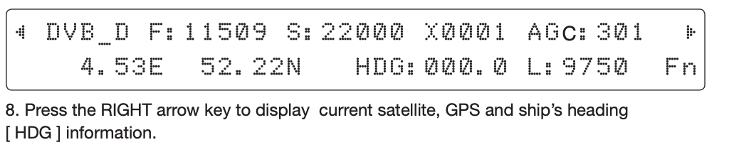

Controleer als eerste:
Zorg ervoor dat de heading klopt, vergelijk het met het (gyro) kompas. Dat is kritisch, want misschien sta je wel naar de verkeerde satelliet te kijken! De lat/lon kloppen over het algemeen wel, want die komen uit de eigen GPS. Echter de heading is over het algemeen wat lastiger, helemaal als je stilligt.
Controleer daarna:

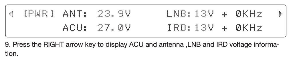

Wat staat hier?
Klopt dat met wat je verwacht?:

Kleine toevoeging; Als je de polarisatie hoek controleert, controleer dan ook of de polarity op "linear" staat.... Want Galaxy 19 is een lineaire satelliet.
