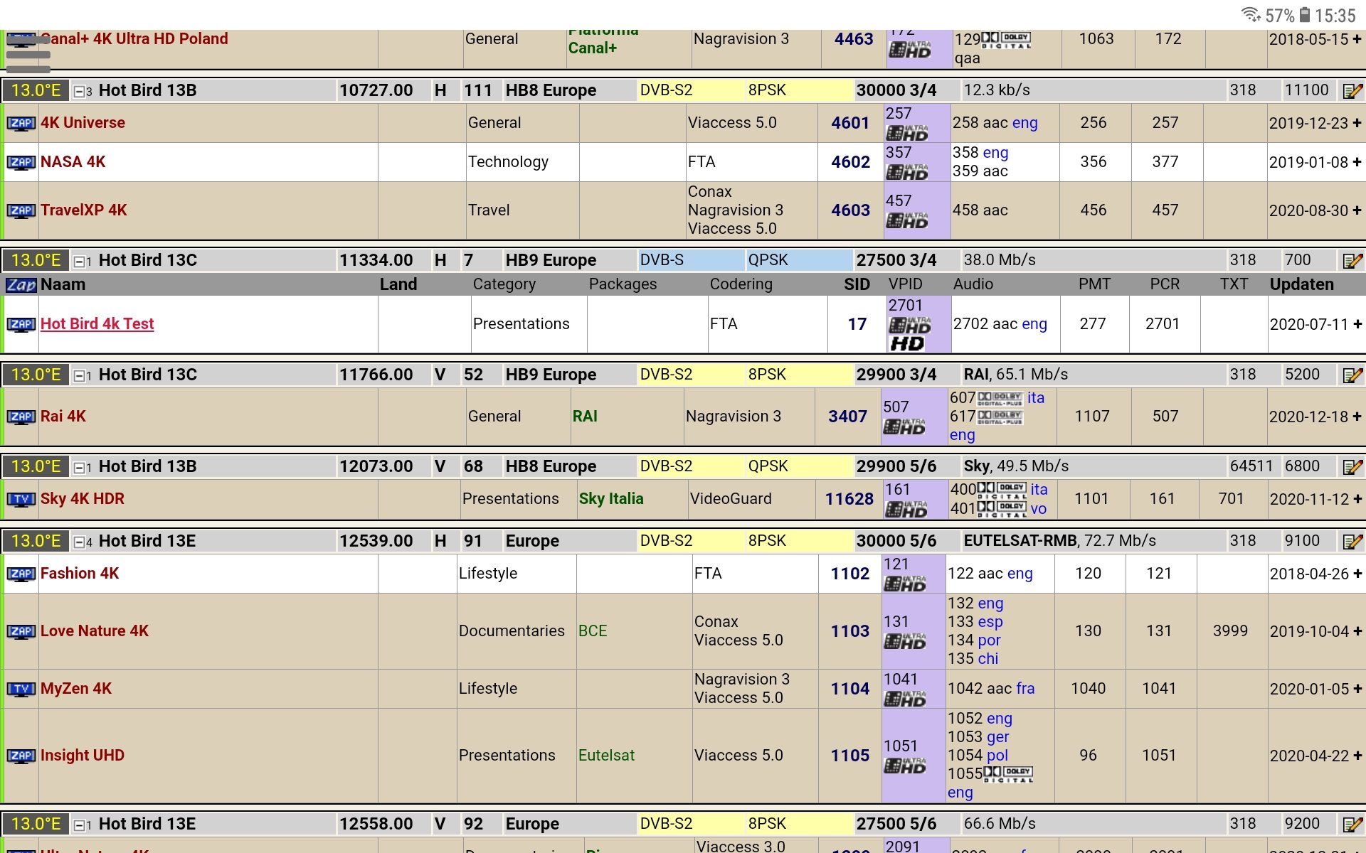

Volgens Flysat heeft deze zender de transponder verlaten

Zender heeft de transponder verlaten zoals Plepkeshenkie reeds aangaf. Dus geen signaal en/of lock meer.
