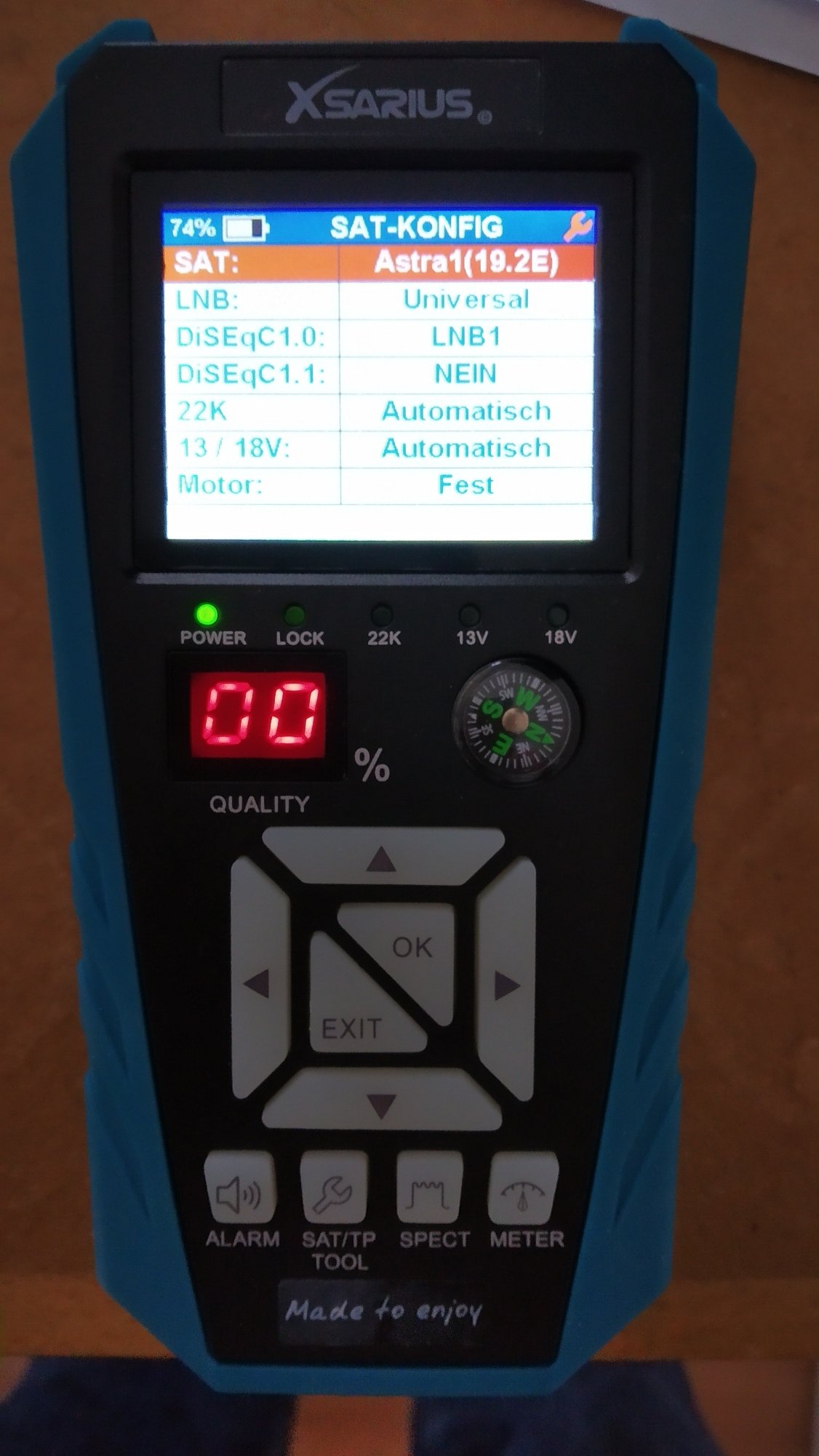

Tonskidutch Geplaatst: 7 februari 2021 Geplaatst: 7 februari 2021 Monoblock edison 13-19,2 Xsarius Satmeter HD easy pro ultra (ja een hee hap) is voorgeprogrammeerd voor diverse configuraties maar niet op de monoblock 13-19,2. De vraag is of ik eventueel de diseqc instellingen kan aanpassen zodat de edison monoblock wel met LNB1 voor 19,2 en LNB2 voor 13 Oost kan gebruiken. niet dat het lekker uitricht weer is maar de Triax is helaas verdraaid bij de laatste storm. Wie kan me de instructies geven? Revelations, Sunset Mix Alina Kiya, Full Intention
Tonskidutch Geplaatst: 7 februari 2021 Auteur Geplaatst: 7 februari 2021 p.s. de satconfig toont dit scherm voor de foto ligt die even binnen op tafel dus zonder coax Revelations, Sunset Mix Alina Kiya, Full Intention
a33 Geplaatst: 7 februari 2021 Geplaatst: 7 februari 2021 8 uren geleden, Tonskidutch zei: De vraag is of ik eventueel de diseqc instellingen kan aanpassen zodat de edison monoblock wel met LNB1 voor 19,2 en LNB2 voor 13 Oost kan gebruiken. Ik ken dat ding niet, maar is het niet voldoende om (met de pijl omlaag) op de regel van diseqc 1.0 te gaan staan, en dan met pijn naar rechts/links de instelling te veranderen? Groet, A33 Tip: Als je reageert op een post, geef dan altijd een citaat van de (gehele) post waar je op reageert. Sommige leden kunnen namelijk hun oorspronkelijke posts achteraf nog wijzigen, en wel veel langer dan de sinds jaar en dag in de huisregels (voor alle leden) vermelde periode van 30 minuten. Dat dat inbreuk doet aan de continuïteit van de foruminhoud, en een ongelijk speelveld creëert, wordt kennelijk (helaas) niet belangrijk geacht.
Tonskidutch Geplaatst: 8 februari 2021 Auteur Geplaatst: 8 februari 2021 12 uren geleden, a33 zei: maar is het niet voldoende om ja dat functioneert zo, klopt helemaal. We gaan het zien als iets droger en zonniger is later deze week🥶, want mijn vingers zijn stijf van de kou bij 't f-connector schroeven. Revelations, Sunset Mix Alina Kiya, Full Intention
a33 Geplaatst: 8 februari 2021 Geplaatst: 8 februari 2021 10 minuten geleden, Tonskidutch zei: want mijn vingers zijn stijf van de kou Tja, ik schreef ook '... en dan met pijn naar rechts/links de instelling te veranderen'. Ik had eigenlijk 'pijl' bedoeld, maar ik wist dan ook niet dat deze woordgrap eraan kwam.... Groet, A33 1 Tip: Als je reageert op een post, geef dan altijd een citaat van de (gehele) post waar je op reageert. Sommige leden kunnen namelijk hun oorspronkelijke posts achteraf nog wijzigen, en wel veel langer dan de sinds jaar en dag in de huisregels (voor alle leden) vermelde periode van 30 minuten. Dat dat inbreuk doet aan de continuïteit van de foruminhoud, en een ongelijk speelveld creëert, wordt kennelijk (helaas) niet belangrijk geacht.
SimonLeBon Geplaatst: 9 februari 2021 Geplaatst: 9 februari 2021 (aangepast) @Tonskidutch Toevallig heb ik de meter ook recent aangeschaft, heel fijn ding zodra je de logica ervan begrijpt. Je had al uitgevonden dat je eerst naar Sat_Konfig gaat, betreffende satelliet selecteren -OK-, met -pijltjes- naar DiSEqC1.0, -OK-, Juiste LNB selecteren, -OK- je kunt evt hetzelfde doen bij DiSEqC1.1 Vervolgens met -pijltje links- of -rechts- om volgende satelliet (in dit geval Hotbird) te selecteren en daar hetzelfde te doen. -Exit- Met -Signal- (ik heb hem op Engels ingesteld, weet niet wat er in het Duits staat) kun je het signaal en Q van de satellieten zien maar ook MER, Signaalsterkte en BER Satelliet selecteren met -pijltje- -links- of -rechts- wat uitrichten een fluitje van een cent maakt. -pijltje- naar beneden -OK- kun je een andere transponder instellen. Wat ik geweldig aan deze meter vind is dat ook de MER wordt aangegeven, daarmee stel je de skew van LNB's perfect af (bij monoblocks heb je daar niet zo veel aan, maar het kan wel net het verschil maken voor zwakke transponders). Nog een handig ding is de Elevation tool (bij settings). je vult je Longitude en Latitude in, selecteert CAL en daarna worden Azimuth, elevatie en skew weergegeven. Voor zijn prijs (€ 99,-) een fantastisch apparaat. Enige nadeel vind ik dat het batterijniveau wel vrij snel naar daalt. 9 februari 2021 aangepast door SimonLeBon

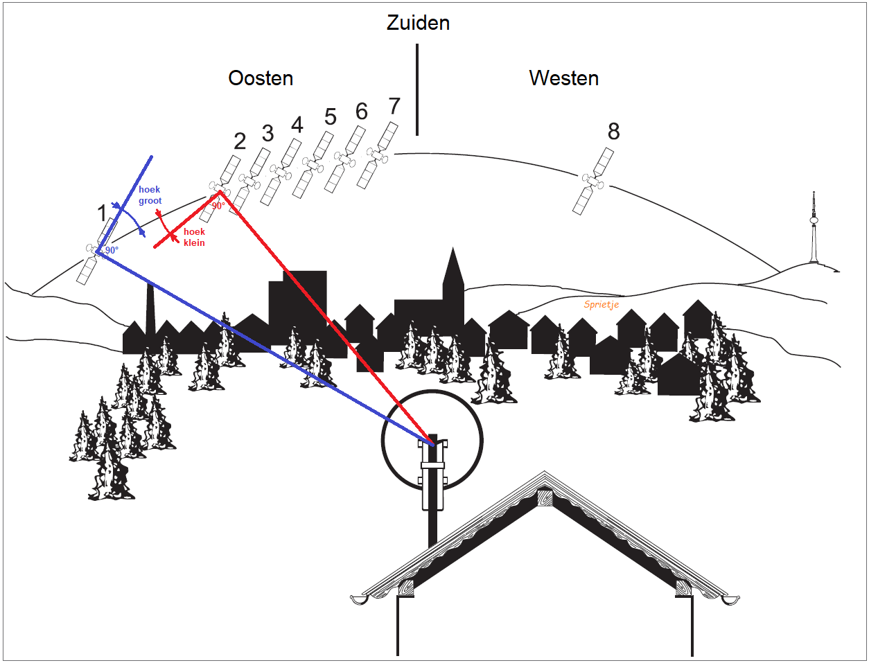

Sprietje Geplaatst: 10 februari 2021 Geplaatst: 10 februari 2021 (aangepast) Hoe schuin dat een monoblock gezet moet worden is ook afhankelijk hoe je het block monteert. Laten we uit gaan van een 6,2 graden monoblock in Utrecht, het midden van het land, om de Astra 19,2 en Hotbird 13 te ontvangen. - zet je de kop van de Astra 19,2 in de klem, dan moet het block 10,21 graden schuin staan - zet je de kop van de Hotbird 13 in de klem, dan moet het block 6,49 graden schuin staan - zou je hem zo kunnen monteren dat beide koppen ongeveer even ver uit het midden staan, dus schotel uitgericht op de Eutelsat 16e, dan moet het block 8,29 graden schuin staan. Ik heb nog even een bijlage toegevoegd waarop je duidelijk kunt zien dat het verschil uit maakt op welke satelliet de schotel gericht is. Ik heb bewust twee satellieten genomen die wat verder dan enkele graden van elkaar staan zodat het hoekverschil duidelijk met het blote oog te zien is. Een rail of monoblock moet schuiner staan als je op de satelliet gericht bent die ver vanaf het zuiden staat dan dat je op de satelliet gericht bent die dichter bij het zuiden staat. 10 februari 2021 aangepast door Sprietje 1
Tonskidutch Geplaatst: 10 februari 2021 Auteur Geplaatst: 10 februari 2021 Dank je @Sprietje, 8,29 graden achter de komma die zal ik lastig kunnen vinden aan de hand van de hoekmeter mbt 0,29 graad. Maar het zal met de Satmeter wel duidelijk worden. Hij stond eerder dit jaar al goed maar is dus helaas door de storm verschoven, te weinig tegels op de tegelvoet denk ik. Zal er nog eens 4 opstapelen. oude topic hier nog eens > https://www.sat4all.com/forums/topic/369490-triax-78-met-monoblock-13-192-opstellen/?do=findComment&comment=2578669 Revelations, Sunset Mix Alina Kiya, Full Intention
Sprietje Geplaatst: 10 februari 2021 Geplaatst: 10 februari 2021 Bedenk dat het in Zeeland en Groningen ook weer een paar graden anders is.
SimonLeBon Geplaatst: 10 februari 2021 Geplaatst: 10 februari 2021 Yep, tussen Middelburg en Groningen scheelt het op de meest oostelijke satellieten bijna 3 graden... Wat zou ik graag de collectie afbeeldingen van Sprietje willen hebben..... ehhh, ik bedoel de afbeeldingen uit Sprietjes satellietontvangst gerelateerde afbeeldingen, niet afbeeldingen van Sprietje zelf 😁 Plaatjes zeggen in één oogopslag zoveel meer dan een lap tekst.
a33 Geplaatst: 10 februari 2021 Geplaatst: 10 februari 2021 (aangepast) 5 uren geleden, Sprietje zei: Hoe schuin dat een monoblock gezet moet worden is ook afhankelijk hoe je het block monteert. Laten we uit gaan van een 6,2 graden monoblock in Utrecht, het midden van het land, om de Astra 19,2 en Hotbird 13 te ontvangen. - zet je de kop van de Astra 19,2 in de klem, dan moet het block 10,21 graden schuin staan - zet je de kop van de Hotbird 13 in de klem, dan moet het block 6,49 graden schuin staan - zou je hem zo kunnen monteren dat beide koppen ongeveer even ver uit het midden staan, dus schotel uitgericht op de Eutelsat 16e, dan moet het block 8,29 graden schuin staan. Als aanvulling hierop: Een vuistregel voor de schuinstand is: neem gewoon de skew-waarde van de centraal (dus boven de arm) gemonteerde satelliet. Maar natuurlijk zonder de pre-skew van de astra-satellieten, en de eutelsat-satellieten. De feitelijke hoek van de raaklijn van de clarke-belt met de horizon van je schotel verschilt slechts minimaal van deze skew-waarde. Dit is echter een vuistregel. Zitten de buitenste satellieten van een multifeed symmetrisch verdeeld, links en rechts van de centrale satelliet, dan zit je al nagenoeg perfect. Maar heb je een monoblock met één satelliet centraal, en de ander als 'byrider', dan is er eigenlijk een compensatie nodig. Ik heb die nog niet exact kunnen berekenen. Maar als startwaarde voldoet de vuistregel al heel goed. Groet, A33 10 februari 2021 aangepast door a33 Tip: Als je reageert op een post, geef dan altijd een citaat van de (gehele) post waar je op reageert. Sommige leden kunnen namelijk hun oorspronkelijke posts achteraf nog wijzigen, en wel veel langer dan de sinds jaar en dag in de huisregels (voor alle leden) vermelde periode van 30 minuten. Dat dat inbreuk doet aan de continuïteit van de foruminhoud, en een ongelijk speelveld creëert, wordt kennelijk (helaas) niet belangrijk geacht.

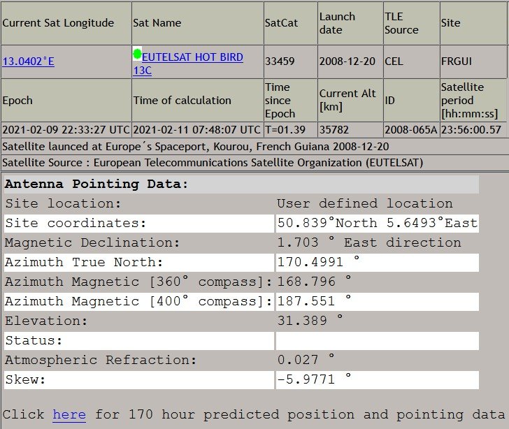

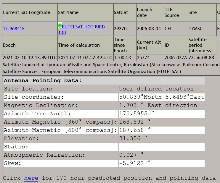

Tonskidutch Geplaatst: 11 februari 2021 Auteur Geplaatst: 11 februari 2021 (aangepast) Heren dank voor de gedetaileerde aanwijzingen en uitleg. Bij de online satellite Calculations is dat voor een satelliet positie wel heel precies opgevoerd. Maar Hotbird zijn natuurlijk 3 jongens in cluster. En de verschillen zijn duidelijk maar ook weer heel miniem voor die skew. kijk maar in de afbeelding 11 februari 2021 aangepast door Tonskidutch plaatje gewijzigd 13B Revelations, Sunset Mix Alina Kiya, Full Intention
Sprietje Geplaatst: 11 februari 2021 Geplaatst: 11 februari 2021 Jammer dat er geen rekening is gehouden dat de meeste Eutelsat satellieten een pré-skew hebben van 3,535 graden. Dan heb je weinig aan 4 cijfers achter de komma.
