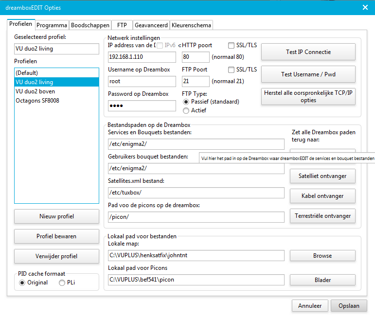

bellejt Geplaatst: 28 februari 2021 Geplaatst: 28 februari 2021 dit zijn de settings die ik steeds gebruik met versie 7.2 Groetjes,salutations,greetings. 1 x Gibertini 1,10 vast 3 sats + 1 x Triax 88 cm rotor + Triax fixed 5W Vu + Duo4K SE sat tuner 4 X DVB-S2X en 1 x turbo DVB-C + OpenVix + idem dual tuner and vu duo2 fallback tuner Octagon SF8008 4K Openvix (via ethernetconnectie/WIFI fallbacktuner)
alfred de witt Geplaatst: 28 februari 2021 Auteur Geplaatst: 28 februari 2021 ik heb nagenoeg dezelfde settings alleen een ander vast ip adres en ander path voor mijn files. Ik heb al een 25m aan kabel gebruikt om de VUDUO2 op een andere switch aan te sluiten van mijn bewaking camera's en het probleem blijft. Als ik in de VUSOLO2 via remote converter mijn bouquetten van de duo2 wil binnenhalen gaat het ook enorm traag en na 1 uur ben ik gestopt bij Bouquet 261 van de 378 want ik heb de lijst inmiddels gereduceerd. Ik ga eerst een backup van mijn duo2 maken en daarna de instellingen van de duo nog eens doornemen en desnoods de sw opnieuw installeren. Alfred Vu duo 2, VU uno twin, T90, Philips 90cm offset schotel met diseqc motor, LG 4K 55"
