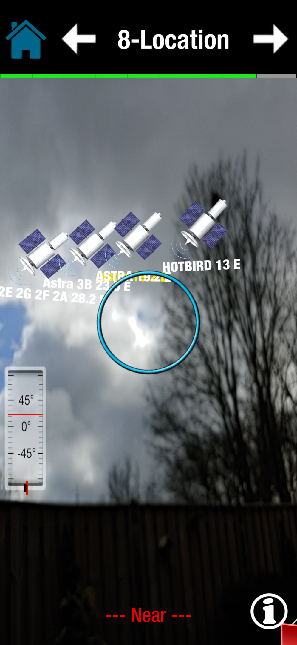

Heb je al gebruik gemaakt van een app op je telefoon om te kijken of je vrij zicht hebt:
aangepast door Sprietje

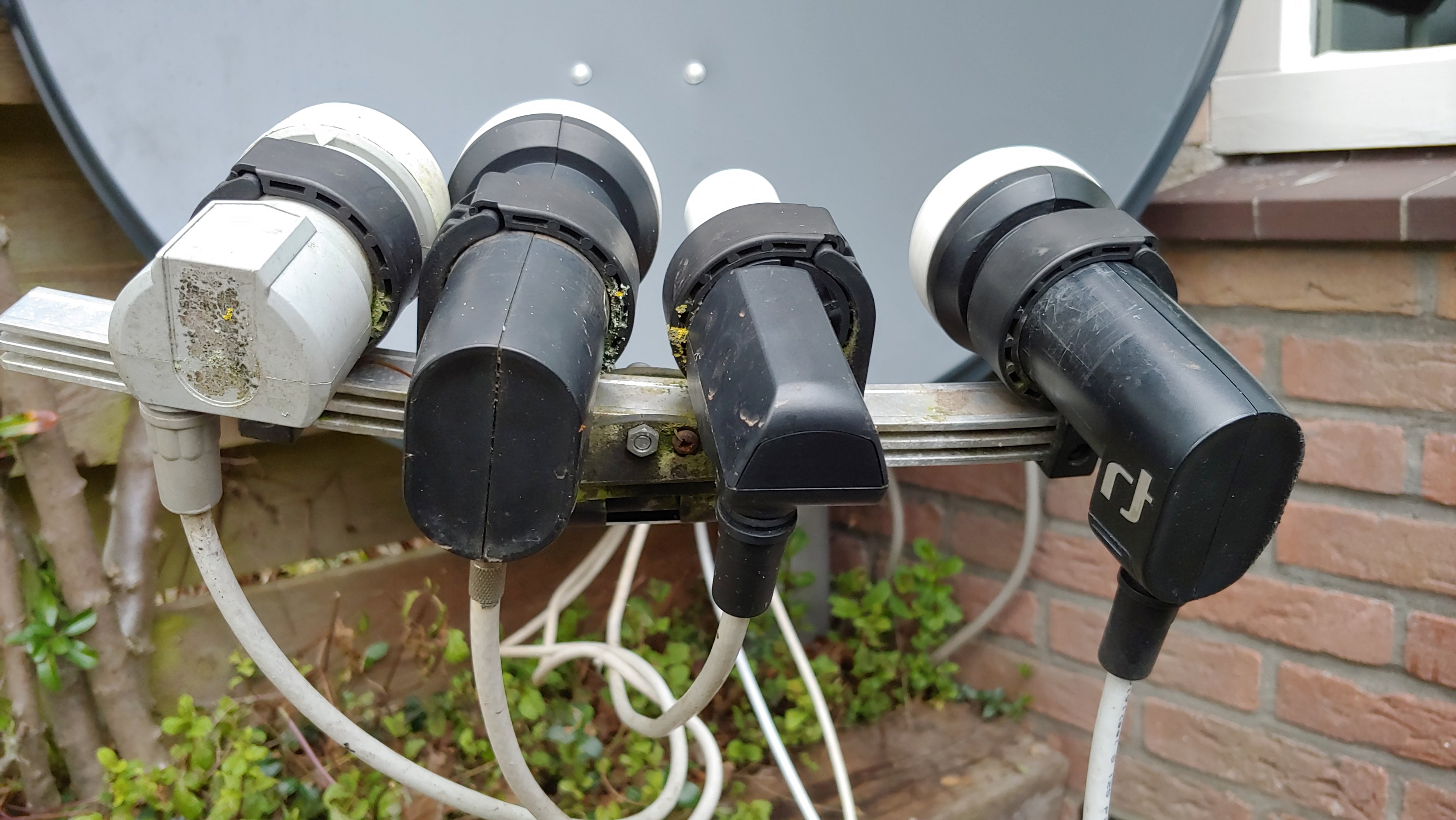

Hierbij foto's van de situatie. Met het beperkte zicht op Hotbird.

Tja, de Hotbird kun je wel afschrijven op die plek. Zeker als er blad aan de boom zit ontvang je helemaal niets meer, hoe groot de schotel ook is. Maar ik zie ook dat je de Triax-rail niet omgedraaid hebt en dat betekent dat de schuinte helemaal niet goed staat.
Verder kan het natuurlijk nooit dat de afstanden van de lnb's hetzelfde moeten zijn op een schotel van 78 en 88cm.
Ook zie ik dat je de 23,5 zo ver naar voren hebt gezet dat die vóór de kop van de 28,2 komt te staan. Dan staan de lnb's niet in het focuspunt van de schotel. Zeker nu met de Triax 100, kunnen ze gewoon naast elkaar worden gezet.
Het heeft in ieder geval op deze plek geen zin de Hotbird-lnb er bij te zetten.
Je moet de rail omdraaien en de lnb van de 23,5e zoveel mogelijk in het midden zetten. De rail moet 12,5 graden schuin worden gezet. Zoals hij nu staat kan die maximaal 7 graden schuin.

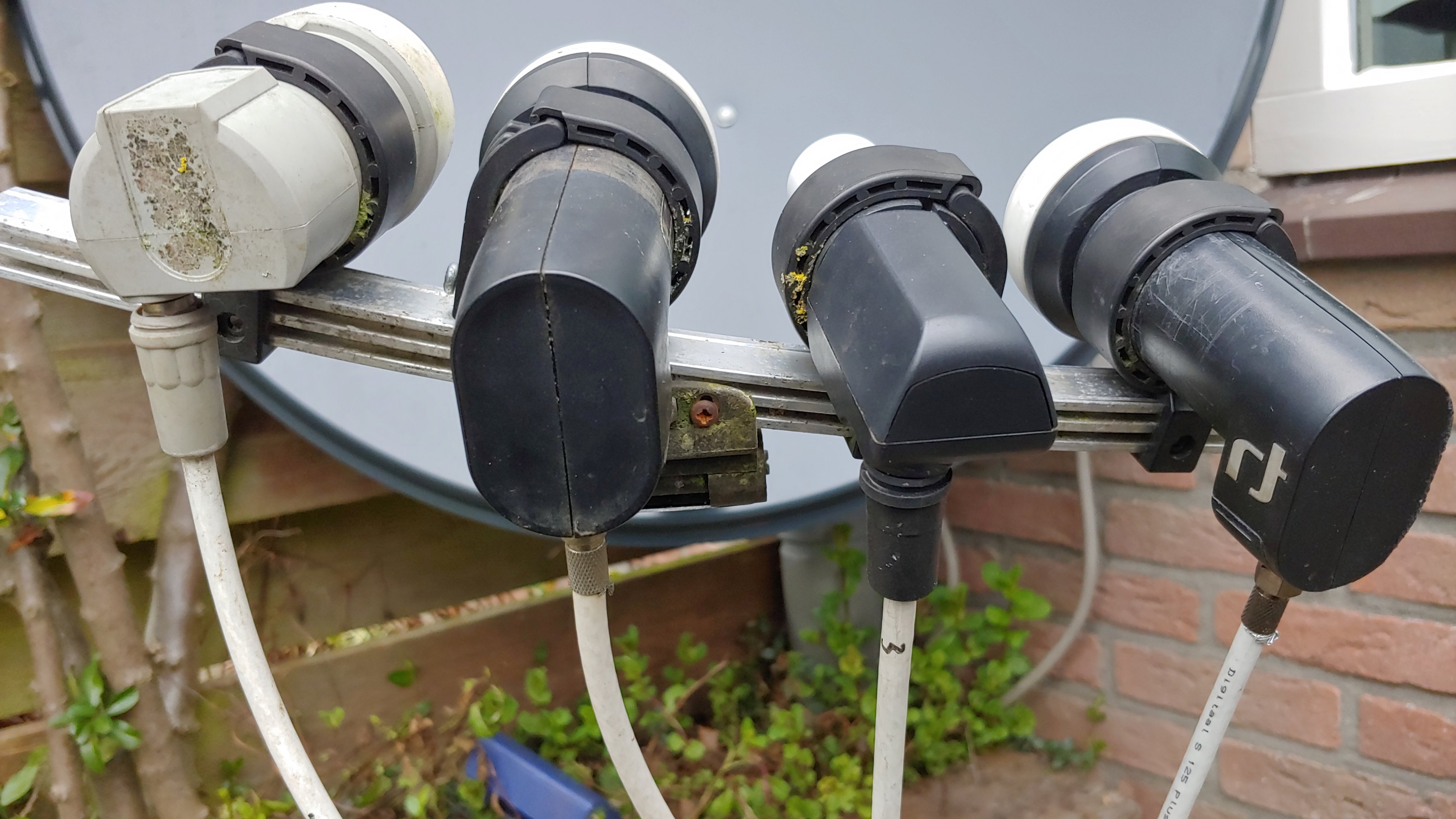

In Naarden stel je een Triax 100 als volgt af voor de Astra 1-2-3:
- monteer de rail zodat het gat in het midden in de onderste groef zit
- stel de elevatie van de schotel zo in, dat de bovenzijde van de rail richting de schotel horizontaal staat

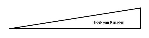

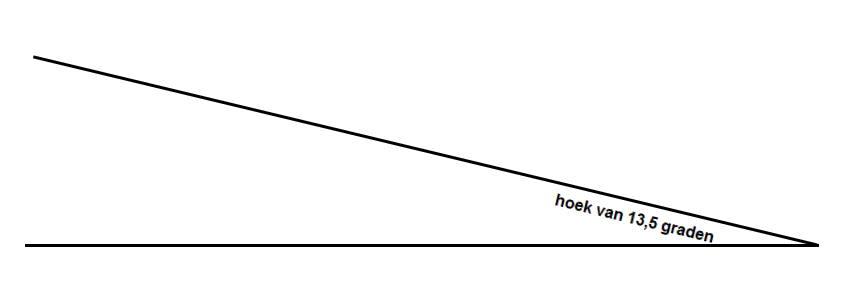

- zet de rail 13,5 graden schuin waarbij de Astra 28,35-lnb het hoogste. Gebruik hiervoor de bijgevoegde hoek die je uitprint en uitknipt
- Monteer de lnb's zo in de klemmen, dat de kop 5-6mm vrij blijft van de klem, zie bijlage
- zet de klem van de 23,5-lnb tegen de arm, zie afbeelding rail
- zet de 19,2-lnb met de kop tegen de kop van de 23,5-lnb als je een normale lnb gebruikt met een kop van 60mm
- zet de 19,2-lnb op 54mm van de 23,5-lnb als je een smalle lnb voor de 19,2 gebruikt
- zet de Astra 28,35-lnb op 61mm van de 19,2-lnb
d.w.z. gemeten van kuiltje tot kuiltje in de kap aan de voorzijde van de lnb of als je de smalle lnb gebruikt tot de punt in het midden
- stel de skew van de lnb's als volgt in:
a - Astra 19,2-lnb op -3°
b - Astra 23,5-lnb op -6°
c - Astra 28,35-lnb op -9°
met de wijzers van de klok meegedraaid als je achter tegen de lnb's aan kijkt
t.o.v. verticaal, niet t.o.v. de rail
- stel de elevatie van de schotel in op 29° om de Astra 23,5 te vinden
- richt nu de schotel uit op de Astra 23,5 zodat je de beste signaalkwaliteit hebt. Gebruik daarvoor een zwakke zender. Dat is de zender RTS Svet op positie 247 van de CD-zenderlijst
- de Astra 19,2 en 28,35 ontvang je nu ook maximaal
Ziet er nu  heel anders uit .
Bedankt voor je uitleg en berekeningen.
Signaal knalt er in.
De hotbird lnb is niet aangesloten.
