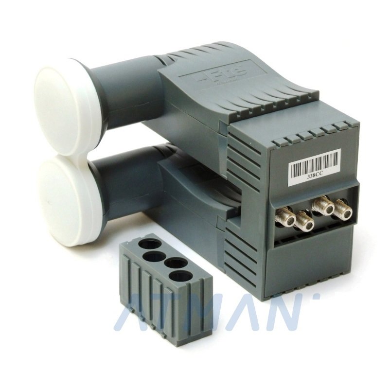

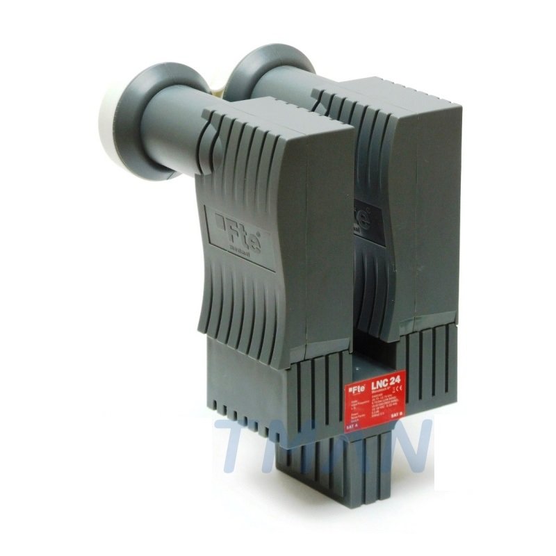

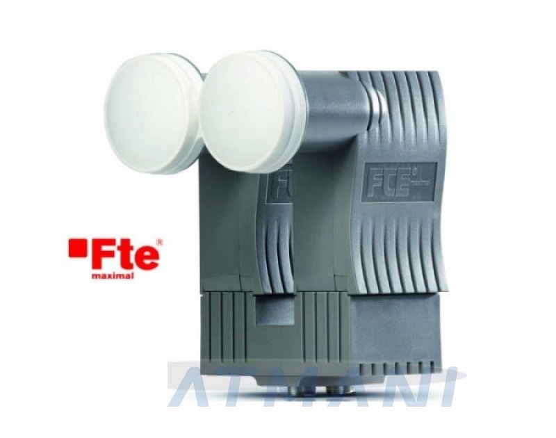

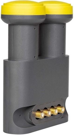

Vandaag weer wat zitten snuffelen op internet en kwam een bizar 6° monoblock tegen van de Spaanse fabrikant Fte maximal.
Nooit eerder kwam ik een monoblock tegen voor de ontvangst van 2 satellieten (Hotbird en Astra 19,2) met dergelijke afmetingen. Het is bijna een compleet flatgebouw en is in deze vorm leverbaar met 2 of 4 aansluitingen. Ik kan het gewicht er van nergens vinden.

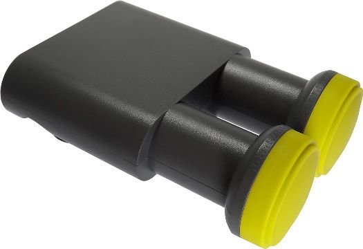

Nogal een verschil met bijv. het Humax 6 graden monoblock met 4 aansluitingen.

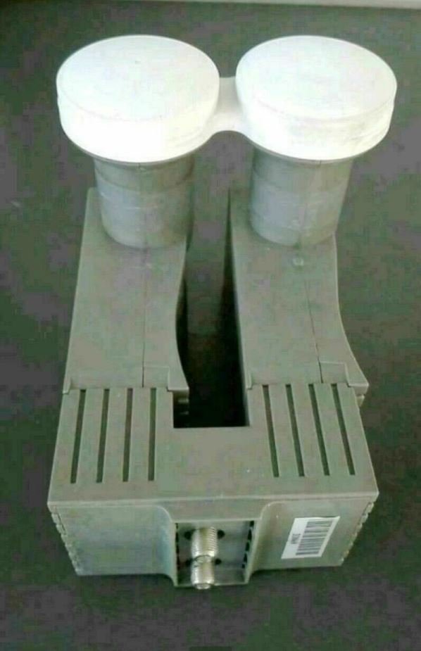

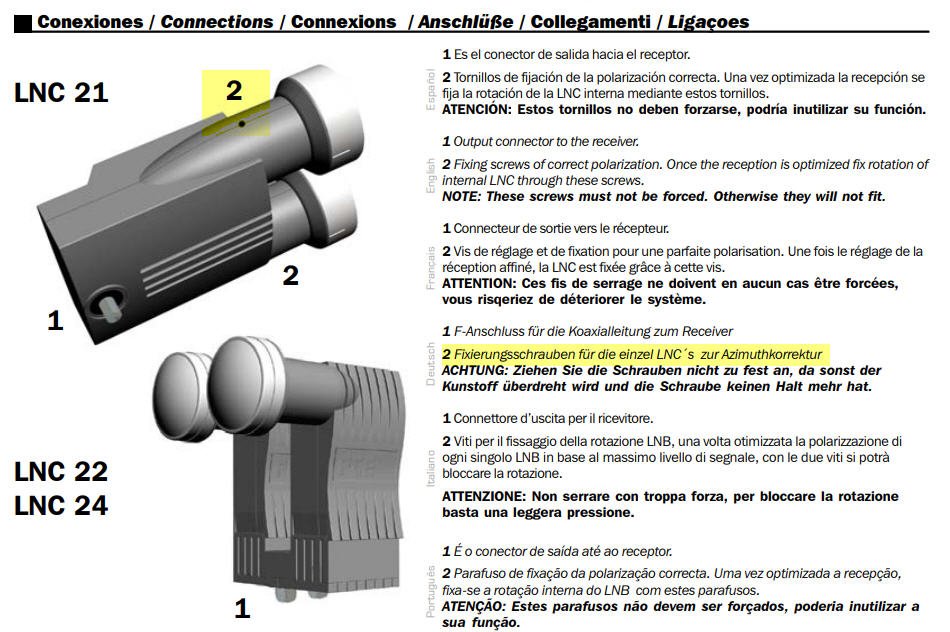

Die LNC24 van Flexmaximal heeft wel een mooi voordeel dat je de polarizatie per LNB kan aanpassen lees ik...
of zou dat alleen met deze met slechts 1 uitgang zo zijn?
http://ftemaximal.com/images/files/soporte-servicios/Documentacion-tecnica/MALNC24.pdf
- VU+ Ultimo 4K met 1x DVB-S2 FBC Twin + 1x DVB-C/T2 Dual tuner met VTI icm 2x een CityCom 2000 CCA850 voor Thor 1W en Astra 19.2Ost
Missachtet wird, was es umsonst gibt  (Else Pannek)
Dat je de skew van elke lnb afzonderlijk in kunt stellen is niet bij het model LNC 22 en 24, dus met 2 en 4 aansluitingen. Daar zitten ook geen gaatjes in de hals en staat ook niet in de beschrijving. Bij de LNC 21 met 1 aansluiting zijn beide antennes te verstellen. Tja, ik zou ook wel eens willen weten hoe ze dat flikken.
Dit is het specificatieblad: http://ftemaximal.com/images/files/soporte-servicios/Documentacion-tecnica/MALNC22.pdf
Bij model LNC 20 is de skew ook niet in te stellen (1 aansluiting).

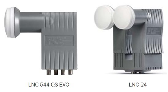

Satkijker heeft als eens eerder een lnb met skew mogelijkheid onder de loep genomen
In de documentatie pdf staat iets merkwaardigs.
Kijk je bij de Engelse beschrijving dan staat er:
2 = Fixing screws of correct polarization.
Hier gaat het dus duidelijk over de skew.
Kijk je in de Duitse beschrijving dan staat er:
2 = Fixierungsschrauben für die einzel LNC ́s  zur Azimuthkorrektur
Azimuth is richting en geen polarisatie. Je zou dan haast denken dat je met de stelschroef de afstand tussen de 2 koppen kunt instellen.
Wat ik al vermoedde, blijkt ook zo te zijn hoe ze bij FTE maximum tot zo'n monsterlijk 6 graden block zijn gekomen. Ze hebben gewoon 2 bestaande lnb's, model LNC 544, samengebouwd tot één block.
