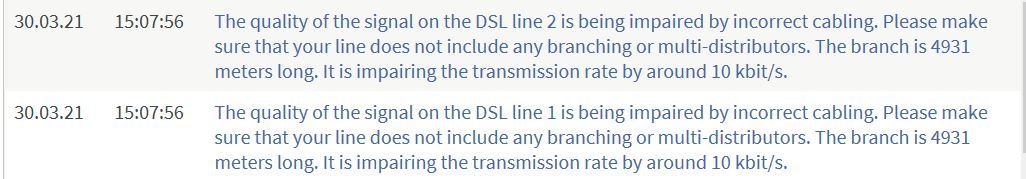

1) de administratieve wijziging was men vergeten. Daardoor enige dagen een 256 kBit verbinding up en down op alle lijnen.
2) de patches waren wel vastgezet, maar men was vergeten de oude te verwijderen en dat leverde een klapperende Fritzbox op.
Om een lang verhaal kort te maken:
1) De administratieve wijziging was na 3 dagen een feit.
2) Het probleem met de patches is nooit opgelost en is er nog steeds. XS4All/KPN heeft wel na 3 maanden klagen de FB vervangen door een 7581.
Die 7581 heeft nog steeds last van spontane reboots. Maar hier valt mee te leven. Het betreft een backup lijn.
Wat plaatjes:

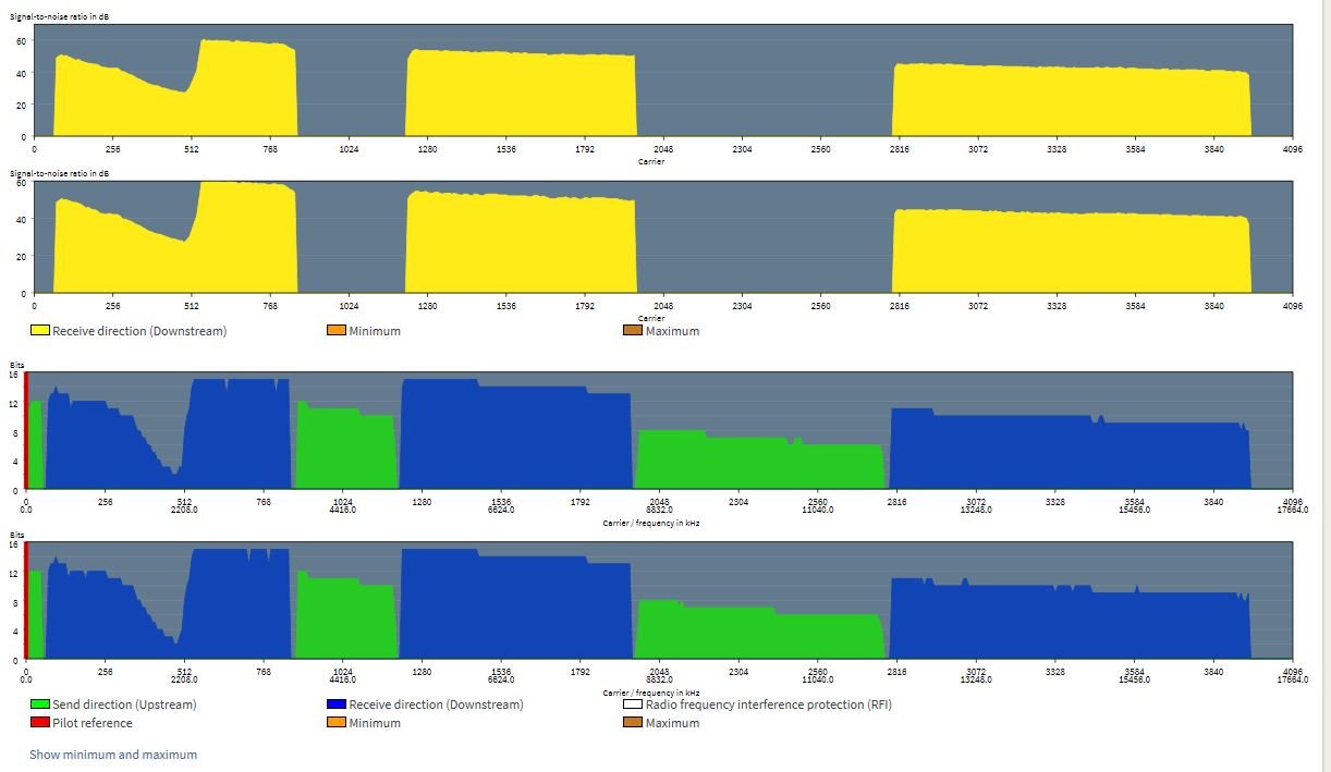

Het spectrum vertoont een kromme, waar die recht hoort te zijn. Dat komt door reflecties op de oude patch naar de centrale
In de log is na de laatste FW update dit te lezen: (ter info: de koperkabel naar de straatkast is 270 meter lang)

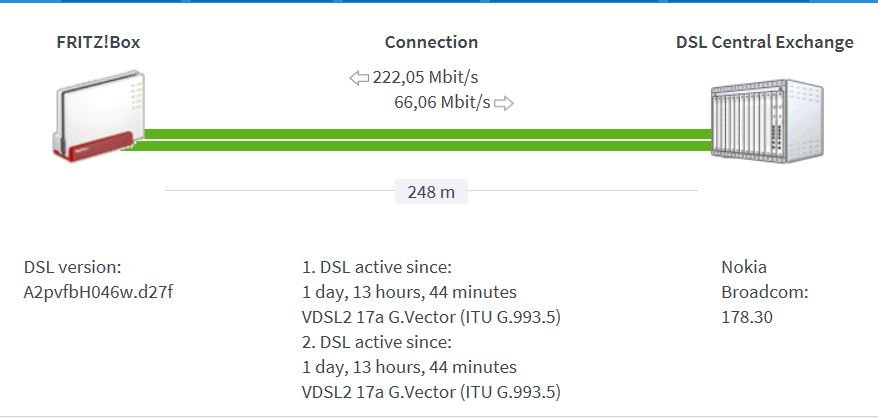

Toch heeft mijn kennis niks te klagen:  (en dit dus 2 keer, de KPN lijn heeft dezelfde snelheid, maar is wel stabiel)
