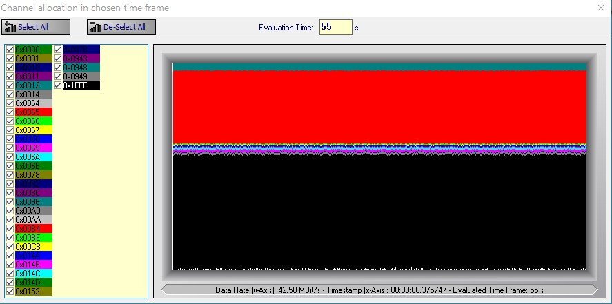

Old Satterhand Geplaatst: 13 november 2021 Geplaatst: 13 november 2021 Op 12-6-2021 om 17:47, fred33 zei: Op de nieuwe transponder kan nu ook naar het programma "Lokalzeit" in de verschillende lokale edities worden gekeken van ma-za 19:30 - 20:00 in HD (720) kwaliteit, voorheen werd alleen de "Lokalzeit" van Keulen uitgezonden in HD. Ik vraag me af hoe ze dat gaan doen. Er lijkt niet voldoende ruimte te zijn voor al die verschillenden edities. Wellicht gaat de bitrate dan per regiozender omlaag? Maar voor de normale programmering een flinke verbetering, ten koste weliswaar van zo'n 1,5 - 2 dB noise margin (regenreserve). De huidige "channel allocation" van de nieuwe transponder. Alle HD edities gebruiken nu dezelfde Transport Stream . Rood is de TS (PID 0x0065), zwart is stuffing (vulling), dus er nog wel ruimte, maar niet voor de volle 13,5 Mbit, de huidige video bitrate. 1

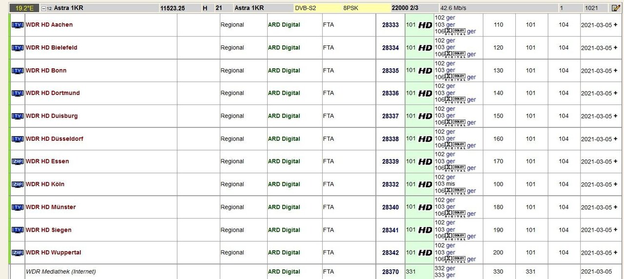

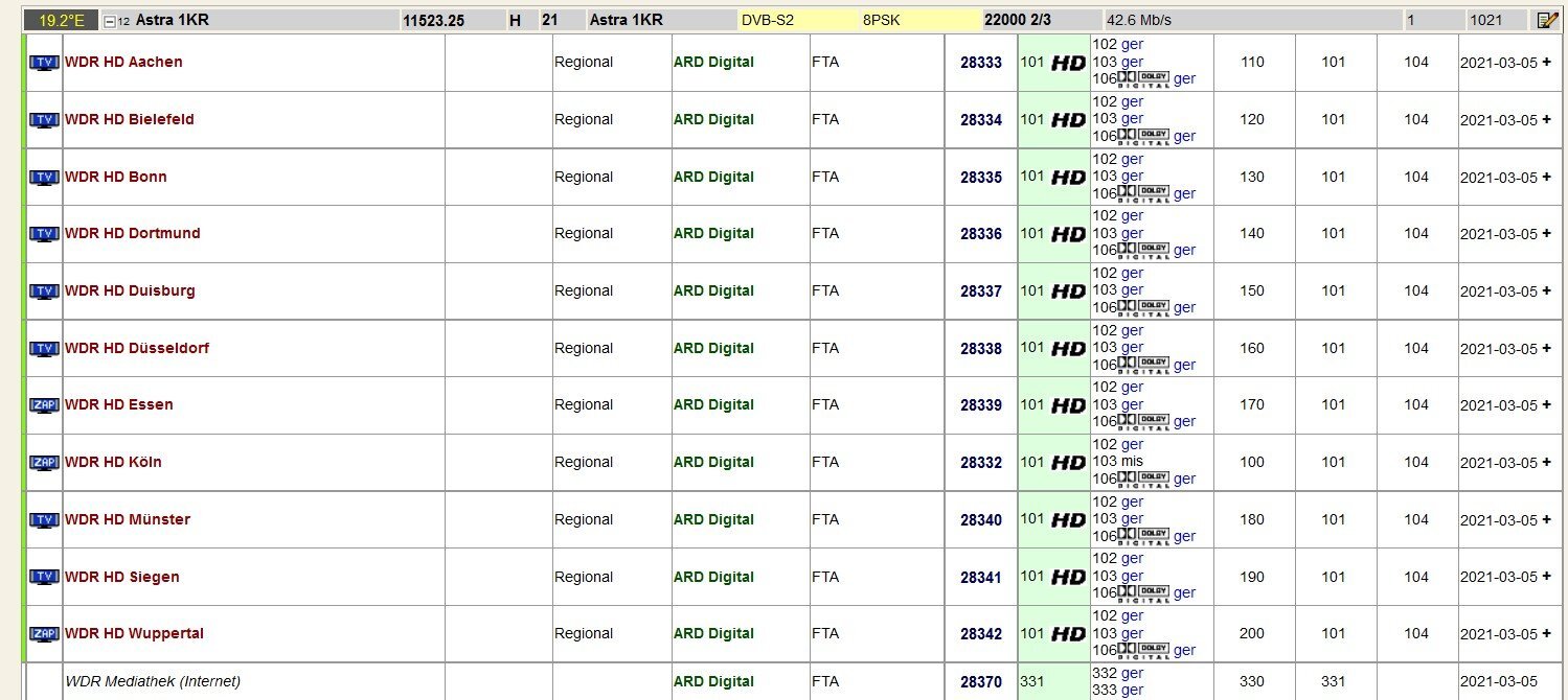

Tonskidutch Geplaatst: 14 november 2021 Geplaatst: 14 november 2021 16 uren geleden, Old Satterhand zei: zwart is stuffing (vulling) veel stuffing en weining signaal lijkt wel Jamie Oliver. https://www1.wdr.de/fernsehen/lokalzeit/lokalzeit/index.html er zijn nog al wat lokale zenders, dat moet je niet vergeten natuurlijk. Die komen meestal zo 17:15 ~ 18:00 uur online. zie Kingofsat.net afbeelding van kingofsat.net Op 12-6-2021 om 17:47, fred33 zei: voorheen werd alleen de "Lokalzeit" van Keulen uitgezonden in HD. en daarmee denk ik heb je @fred33 wellicht er niet op gelet dat die al sinds maart in HD uitzenden . En de meeste kijk ik wel eens via satelliet als ik op het zes uur journaal zit te wachten. 1 Ninive Boris Blank

Tonskidutch Geplaatst: 14 november 2021 Geplaatst: 14 november 2021 Volgens mij is Köln / Keulen voorheen het Upload station geweest van de WDR en sinds maart 2021 gaat / gaan de lokale zenders via glasvezel naar Keulen dus de bandbreedte uitbreiding van de lokale studio's zit 'm in de glasvezel. Het glasvezel netwerk wordt wel nog steeds uitgebouwd maar dat waren de eersten die op glasvezel netwerk kwamen. Die oude 12422 transponder is al eens in de vrije fries zijn berichten voorgekomen met die geplande overstap naar 11523. Ninive Boris Blank

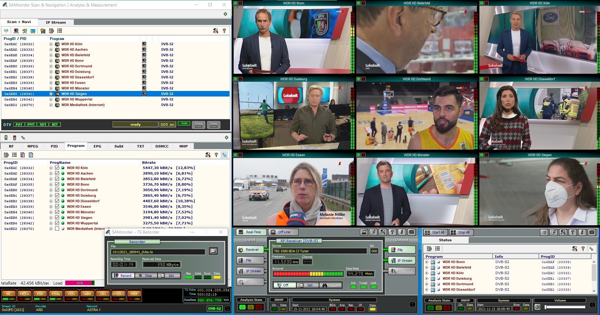

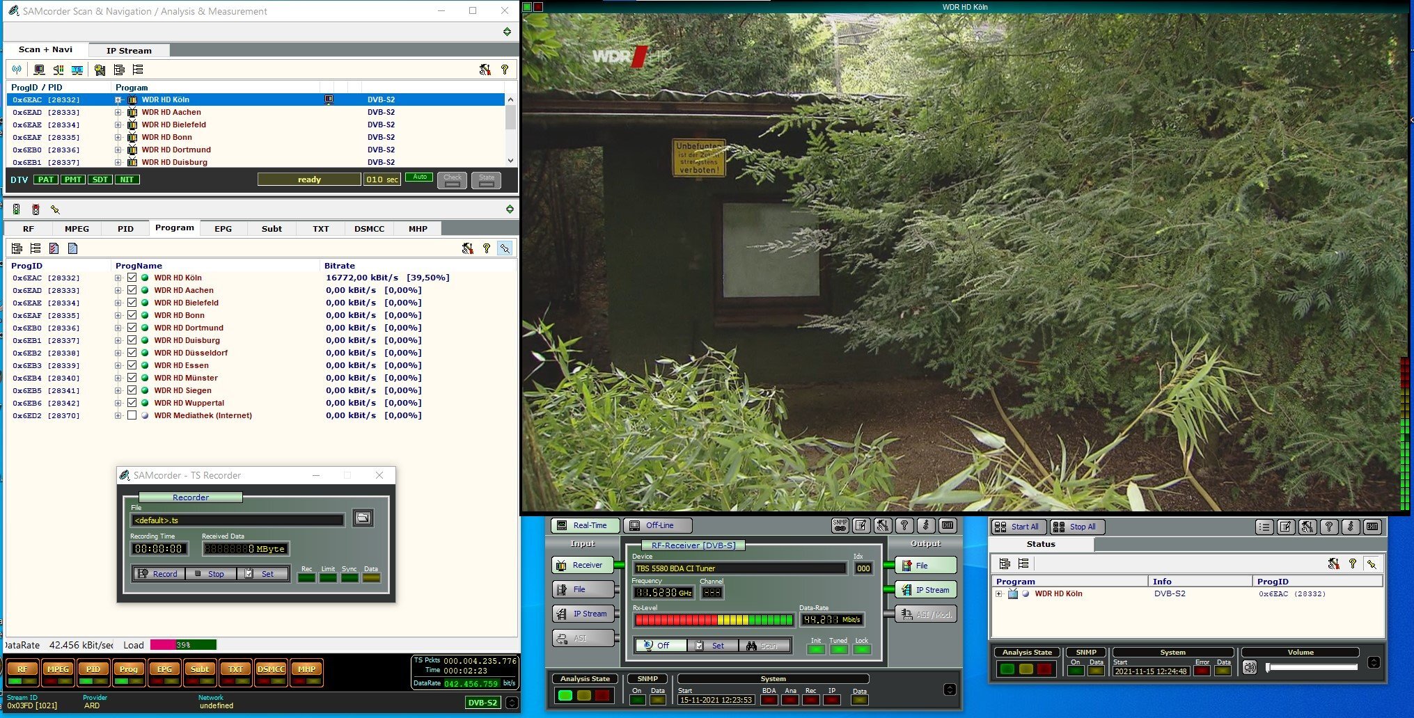

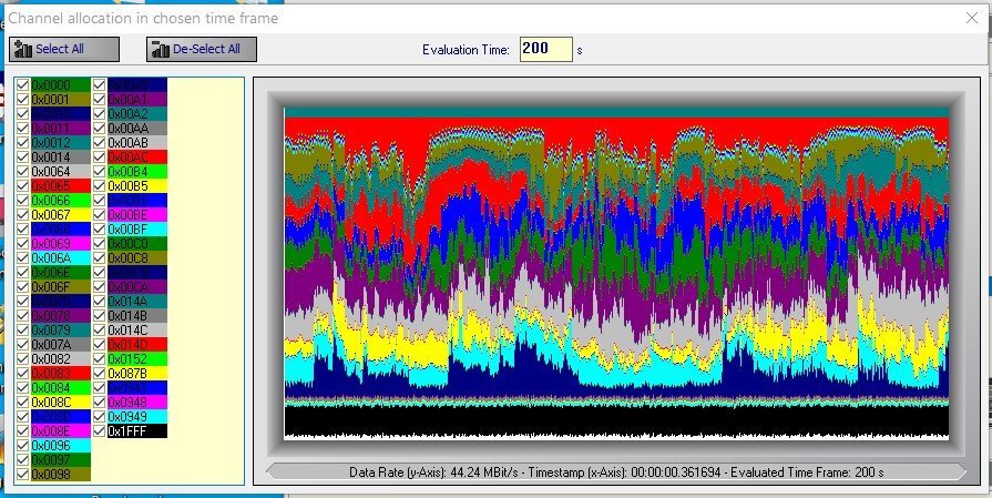

Old Satterhand Geplaatst: 15 november 2021 Geplaatst: 15 november 2021 Op 14-11-2021 om 10:54, Old Satterhand zei: Ik zal, als ik het niet vergeet, as maandag een nieuwe capture maken van deze transponder. Dat zal uitsluitsel geven. Ik zit er helemaal klaar voor. Hiervoor gebruik ik de dvbSAM v8 analyzer tool. Daar heb ik een licentie voor betaald. Werkt samen met mijn USB tuner. Voor de geïnteresseerden: in het midden, onderin de centrale Samcorder app. Links daarvan, het grote venster de realtime analyzer van Samcorder. Ook kan ik meekijken met de Samitor app. Om de stream op te nemen links onderin de TS recorder.
Old Satterhand Geplaatst: 15 november 2021 Geplaatst: 15 november 2021 Zo ziet dat er dus uit gedurende "Lokalzeit". En mijn computer lijkt nu wel een NOC. En de Channel Allocation, uiteraard nu VBR ipv CBR. 3
