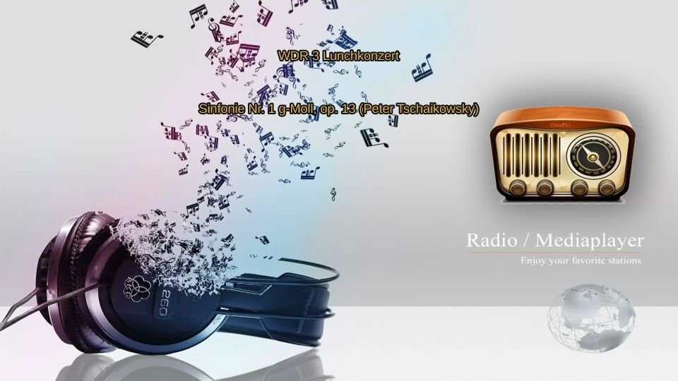

Old Satterhand Geplaatst: 30 december 2021 Geplaatst: 30 december 2021 Op 14-6-2021 om 12:48, de vrije fries zei: in de toekomst met audiocodering AAC-LC.. Op dit moment (op trp 39) geeft mijn box (OpenPli) AAC-HE als audio codec aan. Dat wordt dus nog gewijzigd naar AAC-LC? 18 uren geleden, Schotelspeller zei: de RDS Radiotekst wordt niet meer weergegeven in software zoals die van Open Pli Op dit moment (op trp 39) vind ik nog wel radiotekst op sommige SWR en WDR radiostations. Ik weet niet waar die vandaan komt. Wellicht verdwijnt dat als de audiocodec naar AAC-LC wordt overgezet. WDR3, de 2 regel tekstregel staat ook op het display.
Schotelspeller Geplaatst: 30 december 2021 Geplaatst: 30 december 2021 9 uren geleden, Old Satterhand zei: Op dit moment (op trp 39) geeft mijn box (OpenPli) AAC-HE als audio codec aan. Dat wordt dus nog gewijzigd naar AAC-LC? Op dit moment (op trp 39) vind ik nog wel radiotekst op sommige SWR en WDR radiostations. Ik weet niet waar die vandaan komt. Wellicht verdwijnt dat als de audiocodec naar AAC-LC wordt overgezet. WDR3, de 2 regel tekstregel staat ook op het display. Ik weet zeker dat dit er vorige week nog niet op zat bij WDR en SWR! Ik zie het nu ook. Ze zijn duidelijk nog mee aan het rommelen. Hopelijk volgen de anderen ook nog.

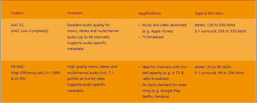

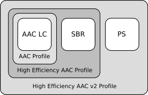

Old Satterhand Geplaatst: 31 december 2021 Geplaatst: 31 december 2021 23 uren geleden, Old Satterhand zei: Op dit moment (op trp 39) geeft mijn box (OpenPli) AAC-HE als audio codec aan. Dat wordt dus nog gewijzigd naar AAC-LC.. De uitzending is dus al in AAC-LC. De Ultimo4K geeft aan AAC-HE, maar dat is niet correct. De correcte term is trouwens HE-AAC. Voor het onderlinge verband zie de tekening. Wil je alles van HE-AAC weten, bezoek dan de website van Fraunhofer.
Old Satterhand Geplaatst: 31 december 2021 Geplaatst: 31 december 2021 Nog wat duidelijker, het verschil tussen die codecs uitgelegd. Bron frauhofer website. HE-AAC is dus alleen in gebruik bij zeer lage bitrates.
