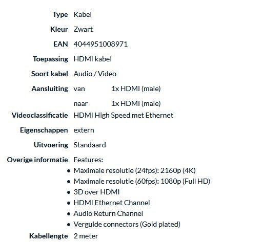

Old Satterhand Geplaatst: 22 juni 2021 Geplaatst: 22 juni 2021 Als je de AVR toch wilt gebruiken dan raad ik je aan om een betere kabel te gebruiken tussen de AVR en de TV. De standaard High speed kabels zijn n.l. niet geschikt voor UHD TV omdat die gebruik maken van 50fps. Zie deze specs. Je hebt een HDMI versie 2.0 kabel nodig.
