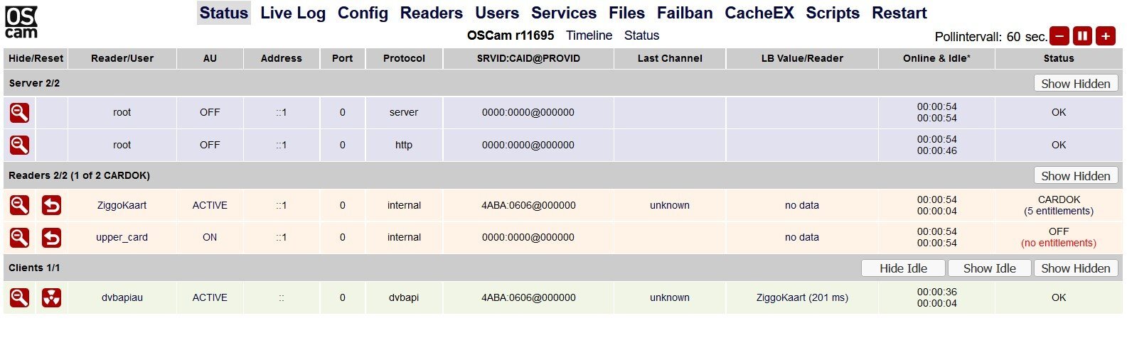

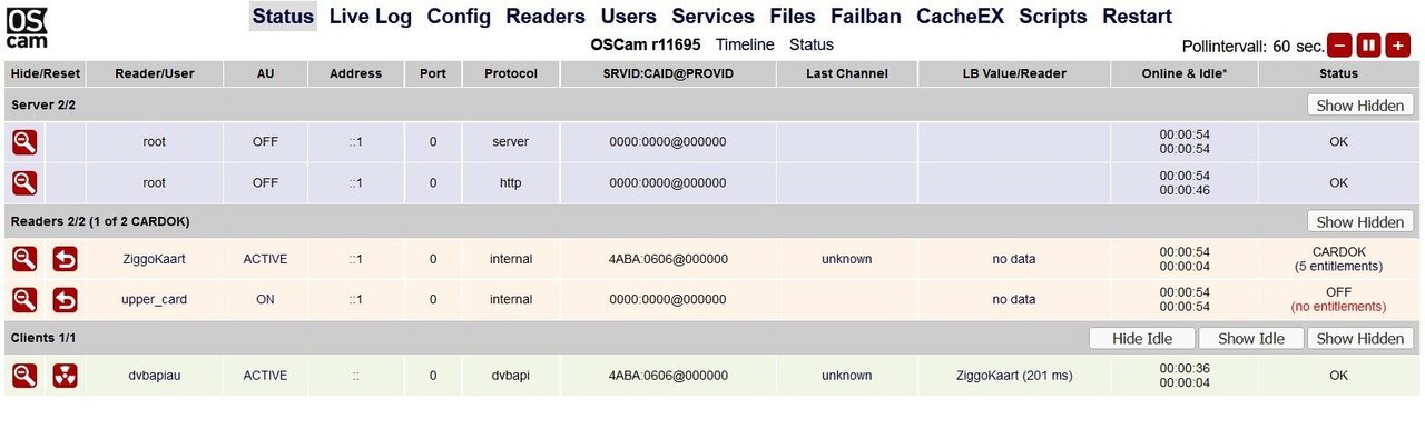

michel130 Geplaatst: 23 december 2021 Geplaatst: 23 december 2021 Ik heb ook soms dat die Oscam no entitlements heeft, dan een reboot van de box en dan doet die het weer. Dreambox 7000S & 500 & 800 - Maxtor 80GB en Samsung 500GB - USBstick Swap - schotel 80 & 110cm - Moteck SG2100 - lnb titanium 0,2 db & duo lnb - openPLI - Satje07 settings - cccam 2.1.4
Alex1970 Geplaatst: 23 december 2021 Geplaatst: 23 december 2021 5 minuten geleden, michel130 zei: Ik heb ook soms dat die Oscam no entitlements heeft, dan een reboot van de box en dan doet die het weer. Heb je wel een recente versie van OScam? En als je bij readers aan de rechterkant op het rode knopje met de twee pijltjes (refresh) drukt i p.v. de hele box rebooten? Dreambox DM920: 2x Triple tuner (2x DVB-S2X multistream + DVB-C/T2) OpenPLi 9 Xtrend ET10000: 1x DVB-S2, 2x DVB-C/T2, IPTV OpenPLi 9 VU+ Duo / Dreambox DM800 / TBS 5925 Channel Master 180cm offset: 39.0°E-37.6°W, Channel Master 120cm offset: 23.5°E-8°W SAB 97 schotel 45.1°E-60°E, 80cm vast: 28.2°E/23.5°E/19.2°E/13°E | DVB-T/DAB: VHFIII/UHF combi-antenne op zolder.
Alex1970 Geplaatst: 23 december 2021 Geplaatst: 23 december 2021 22 uren geleden, Tonskidutch zei: tis tis weer dat auprovid foutje effe aanpassen en daar gaat ie Het zou iedereen kunnen helpen als je ook aangeeft wat je dan moet invullen bij auprovid, of leeg laten. Ik heb daar het sysid van de kaart ingevuld (zie entitlements). Dreambox DM920: 2x Triple tuner (2x DVB-S2X multistream + DVB-C/T2) OpenPLi 9 Xtrend ET10000: 1x DVB-S2, 2x DVB-C/T2, IPTV OpenPLi 9 VU+ Duo / Dreambox DM800 / TBS 5925 Channel Master 180cm offset: 39.0°E-37.6°W, Channel Master 120cm offset: 23.5°E-8°W SAB 97 schotel 45.1°E-60°E, 80cm vast: 28.2°E/23.5°E/19.2°E/13°E | DVB-T/DAB: VHFIII/UHF combi-antenne op zolder.
Tonskidutch Geplaatst: 23 december 2021 Geplaatst: 23 december 2021 1 minuut geleden, Alex1970 zei: of leeg laten. dat was wat ik er de laatste keer met oscam op een oude Ultimo 2019 en nu wederom met oscam op de Ultimo4K 2021 verkeerd deed dus leeg laten helpt, en je hebt het zo getest natuurlijk met een herstart oscam via webinterface Something's Jumping In Your Shirt Lisa Marie, Malcom Mclaren, The Bootzilla Orchestra
