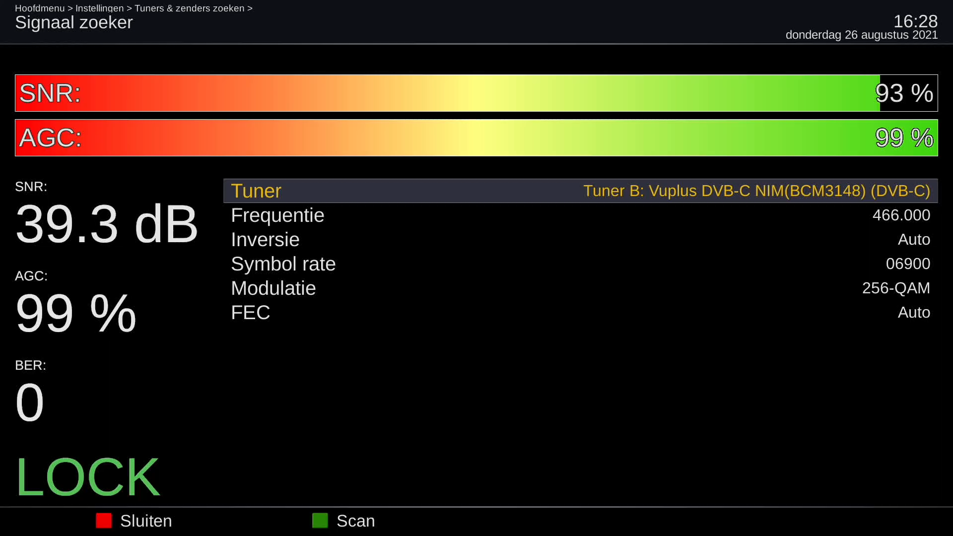

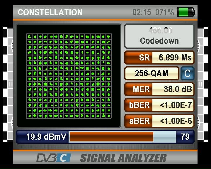

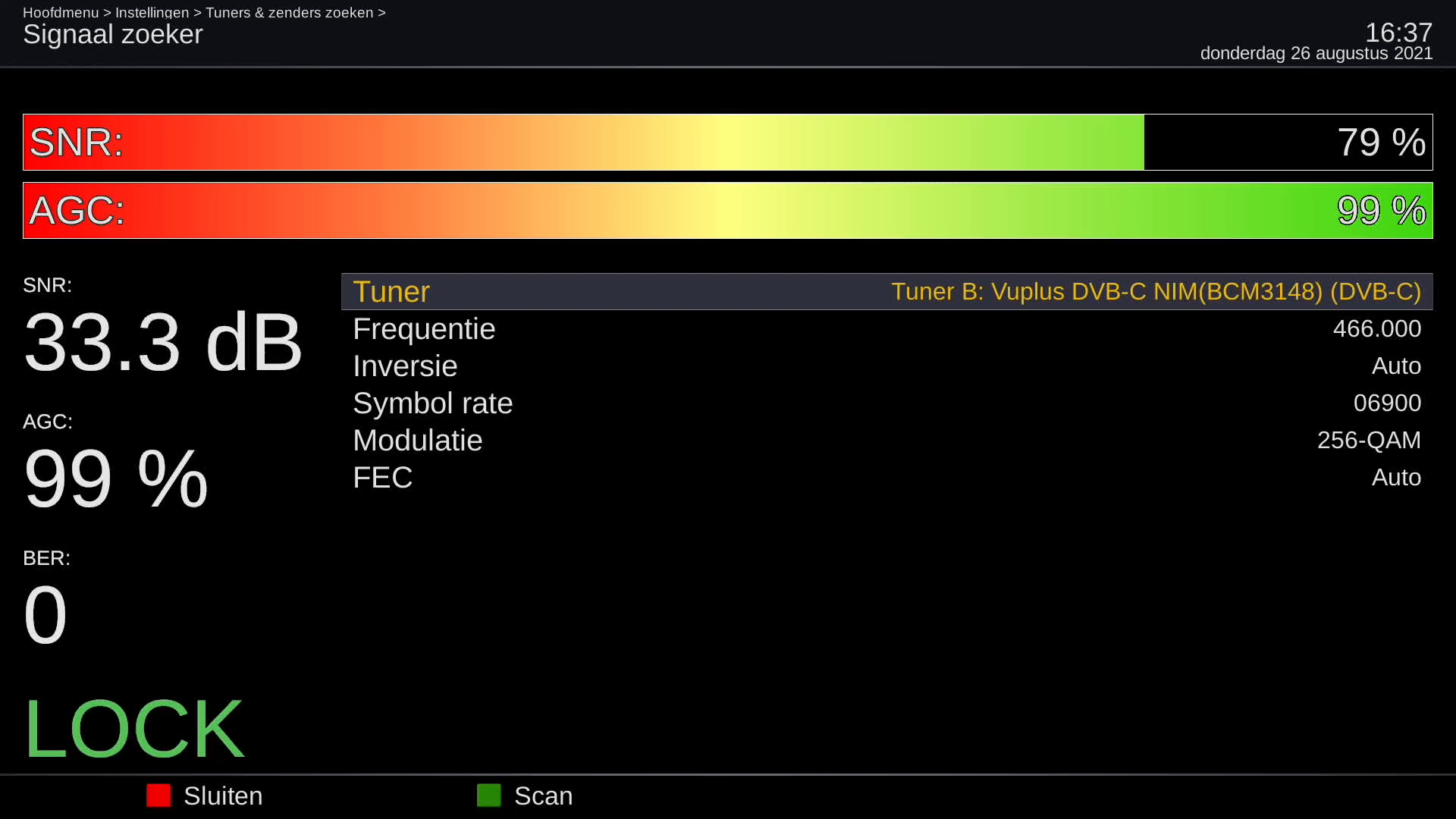

Old Satterhand Geplaatst: 26 augustus 2021 Geplaatst: 26 augustus 2021 (aangepast) Op 25-8-2021 om 16:27, John van Dreumel zei: .....Wat ook nog weleens misgaat, is dat de box direct op de eengats aansluiting aangesloten wordt zonder een einddoos voor radio/TV. Dan wordt het signaal overstuurd. Ik heb dit eerder geconstateerd bij iemand met een Uno4Kse kabel die hier perfect werkte maar bij hem een en al ellende. Uiteindelijk op mijn verzoek heeft hij een einddoos geplaatst (demping x dB) en klaar.... Dan moet er wel een erg sterk signaal op dat AOP staan. Als ik mijn Ultimo 4K (45208 FBC tuner) op een versterker aansluit en het kritische punt opzoek, dan is dat ongeveer 20dBmV of 80 dBuV. Het enige wat je merkt is dat de S/N (=MER) van ongeveer 39dB zakt naar 33 dB. Ja ik kijk niet alleen naar de cijfers, want zo'n E2 box geeft geen BER (altijd 0) Zo ziet de storing eruit als ik overstuur (meer dan 20 dBmV) DVB-C_errors+20dBmV-input.mp4 26 augustus 2021 aangepast door Old Satterhand die en dat
Old Satterhand Geplaatst: 26 augustus 2021 Geplaatst: 26 augustus 2021 39 minuten geleden, Old Satterhand zei: Het enige wat je merkt is dat de S/N (=MER) van ongeveer 39dB zakt naar 33 dB. Hoe heb je dat dan gemeten vraagt U zich wellicht af. En wat is dan het normale/gangbare nivo op deze tuner? Ik heb het signaal eerst aangesloten op mijn DVB-C metertje en afgeregeld op maximaal nivo, daarna de test gedaan met de tuner in de Ultimo. Na het terug regelen naar een storingsvrije weergave heb ik het signaal opnieuw gemeten, omdat er geen signaalnivo kan worden gemeten met de Ultimo. Het normale nivo op mijn tuner is rond de 0dBmV (60dBuV) Er zit nog een splitter (voor het modem) en aansluitdoos tussen. De tuner van de meter geeft overigens bij dit soort levels geen krimp:
