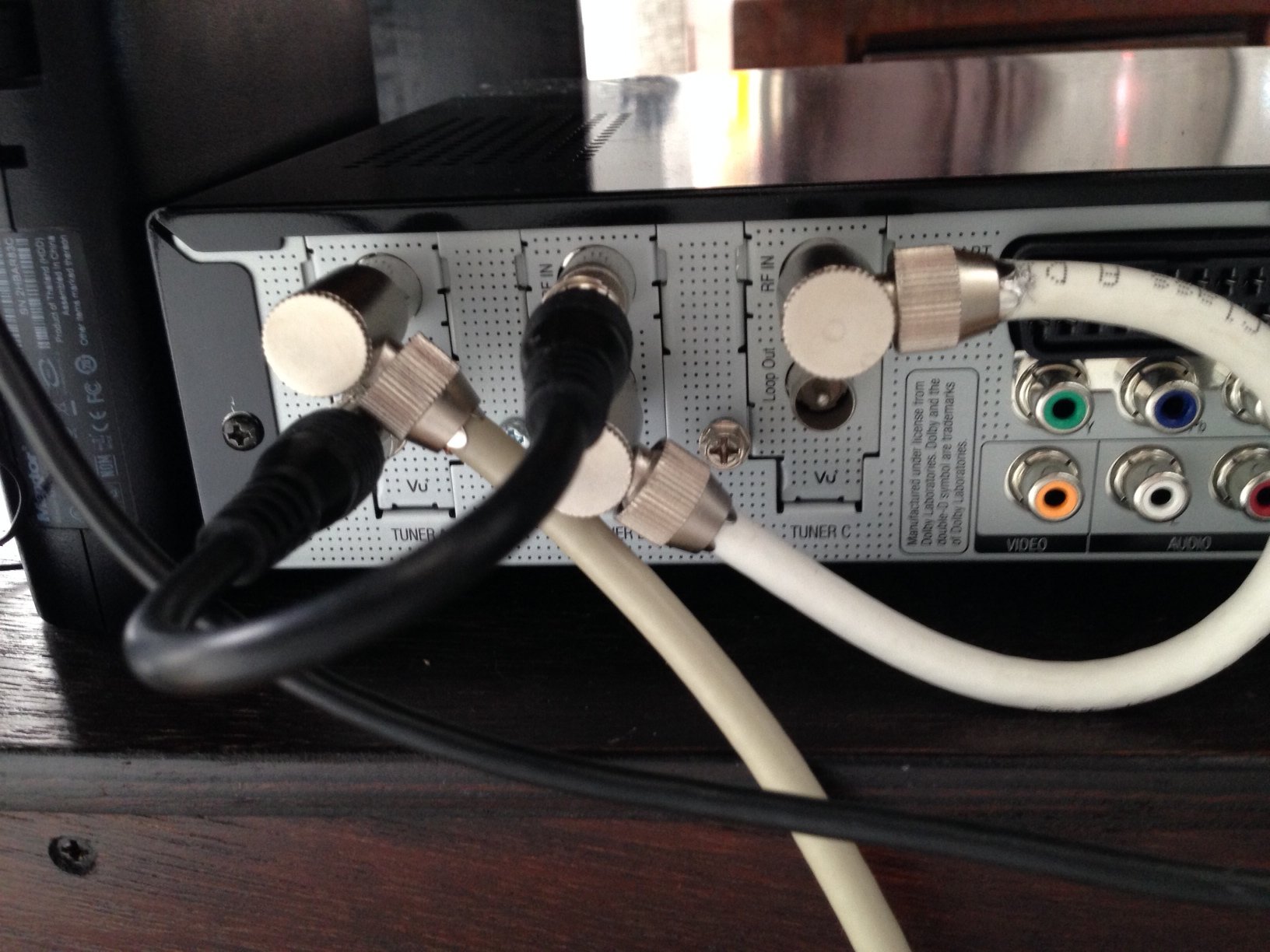

Tonskidutch Geplaatst: 1 september 2021 Geplaatst: 1 september 2021 (aangepast) Ik heb de Ultimo gebruikt met drie DVB-C insteektuners, doorlussen met coax achterop en kon heel veel opnemen op de kabel. Voor die enkele UHD uitzending moet je niet een Ultimo4K nemen, maar hij is wel heel veel sneller als de oude. 1 september 2021 aangepast door Tonskidutch Cereal at Midgnight John Mayall

Tonskidutch Geplaatst: 3 september 2021 Geplaatst: 3 september 2021 (aangepast) Op 2-9-2021 om 07:53, alfred de witt zei: Heb Ike een gebruikte Ultimo voor 390 euries, een gebruikte Vu+ Ultimo is hier de deur uit gegaan voor 90€ (met 2 kabel tuners singel en op wens een Sat tuner singel en een terrabyte HDD) de oude insteektuners met zwarte steek verbinding meer mag je niet vragen - voor de eerste versie Ultimo Voor een Ultimo 4K mag je afhankelijk van de tuners wel wat vragen - er zijn Dual Sat DVB-S2x tuners (die dus als Twin fungeren) let op nieuwe insteek tuners zijn niet goedkoop vooral de FBC versie dus de wens bepaald de prijs Op 2-9-2021 om 07:53, alfred de witt zei: In het geval van de Ultimo 4K heb ik dus alleen een kabel tuner voor deze ontvanger nodig en voldoet hij aan mijn configuratie, minimaal 3S tuners en 1 kabeltuner. Voor de Vu+ Ultimo 4K kun je dit zoeken dus 1 DVB-S2x Dual FBC slot 1 + 1 DVB-S-Sx2 single slot 2 + 1 DVB-C single legacy uit de DUO2 slot 3 maar je kan ook dit zoeken dus 1 DVB-S2x Dual FBC slot 1 + 1 DVB-C Dual FBC slot 2 + 1 DVB-S-Sx2 Dual legacy uit de DUO2 slot 3 dan kun je heel veel opnemen en tegelijkertijd kijken als ik me vergis moet je het melden. 3 september 2021 aangepast door Tonskidutch U u blauw Cereal at Midgnight John Mayall
