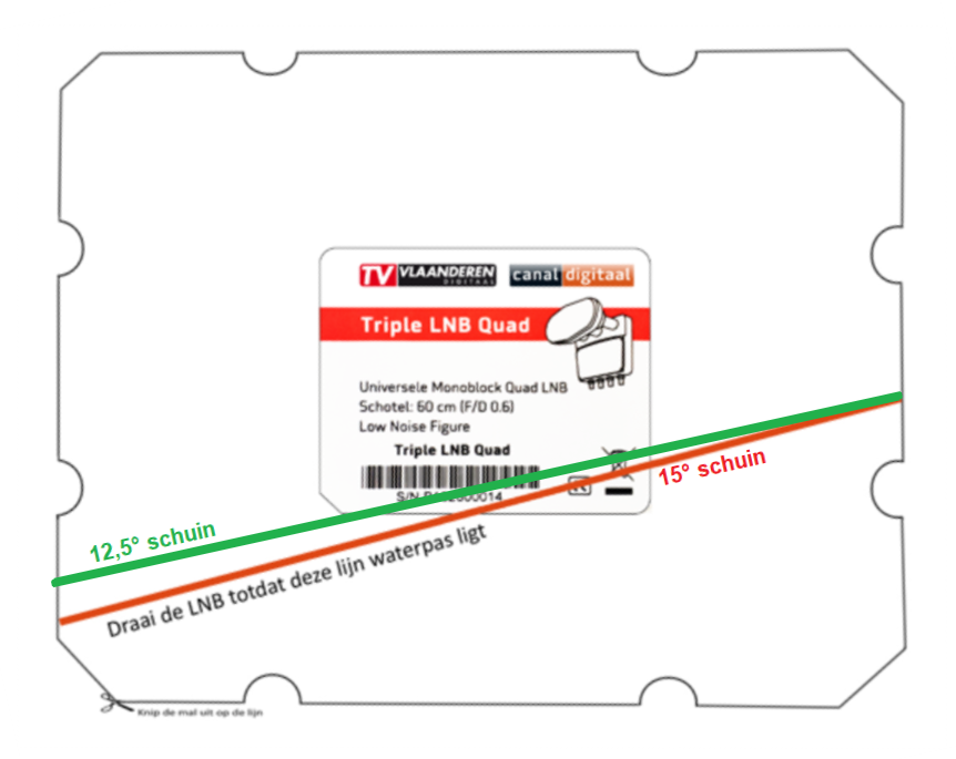

Zet als eerste de triple-lnb op de juiste schuinte. Deze schuinte is afhankelijk van de regio waar de schotel staat. Zou je dat even op kunnen geven?
Ik heb de LNB de juiste schuinte gegeven door gebruik te maken van een papieren mal die erbij zat. Deze heb ik op de voorkant van de kop bevestigd en toen deze mbv een waterpas uitgelijnd. Ik woon vlakbij Dokkum in Friesland.

De mal is een gemiddelde van de Benelux. In Dokkum moet de triple-lnb 12,5° schuin staan. De schuine lijn op de mal staat 15° schuin. Zet hem schuin volgens de bijgevoegde mal met de groene lijn van 12,5°.

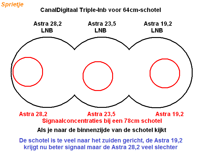

Bij een Triax 78 vallen de signaalwolken van de 2 buitenste satellieten wat maar de buitenzijde van de feedhorns. Richt de schotel zo goed mogelijk uit op de Astra 23,5.
Bij de laatste afbeelding zie je dat als je de schotel iets te veel naar het zuiden richt, het signaal op de Astra 19,2 beter wordt maar op de Astra 28,2 slechter.
