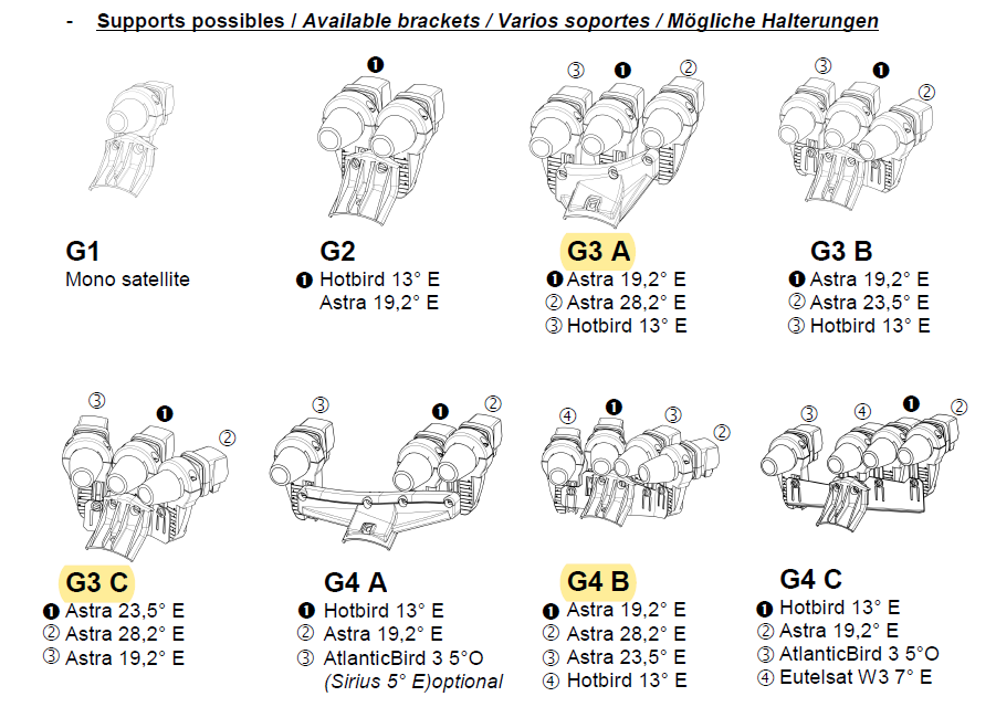

FtoA Geplaatst: 2 september 2021 Auteur Geplaatst: 2 september 2021 Foto van LEMON https://i.ibb.co/9ZW789V/lemon.jpg Het gaat om zo een schotel, hoe die heet mag Joost weten. Lijkt mij geen verschil tussen de 2 te zijn. https://i.ibb.co/FzqdS9B/v1.jpg https://i.ibb.co/nR5bGdR/v2.jpg De idee is om V1 te vervangen door de Triax. Begrijp dat dat geen vooruitgang is? Wij zijn volledig tevreden met astra 1 +2! Hier staat meen ik dat de g3a niet klopt? https://www.sat4all.com/forums/topic/365636-visiosat-g2-configureren-voor-astra-1-en-2/page/2/?tab=comments#comment-2528607
Sprietje Geplaatst: 2 september 2021 Geplaatst: 2 september 2021 Op een Triax 78 moeten de lnb's 93mm uit elkaar staan, gemeten aan de voorzijde van de lnb's van kuiltje tot kuiltje in de kap en beide even ver vanaf het midden. De schuinte van de rail is regio bepalend. Hier de verschillende houders voor de Visiosat (tegenwoordig Cahors) Bisatellite (afgekort Bisat)
FtoA Geplaatst: 2 september 2021 Auteur Geplaatst: 2 september 2021 De SAB-rail op de Visiosat schroeven, is dat geen optie?
FtoA Geplaatst: 2 september 2021 Auteur Geplaatst: 2 september 2021 Is de g3a toekomstbestendig of is al bekend dat A1 of A2 van plaats gaat veranderen en er een andere plaat gekocht moet worden?
