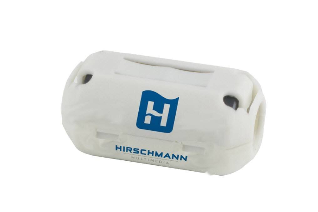

Mocht je last van storing ondervinden dan is een LTE filter de oplossing.
Het schijnt dat 3G/4G storingen voornamelijk via de mantel zijn weg vinden naar het modem.
Dan helpt zo'n 3 voudige afscherming dus niet eens.
Deze van Hirschmann klik je eenvoudig over een bestaande coax kabel.
Op een RG11 past die natuurlijk niet.😉

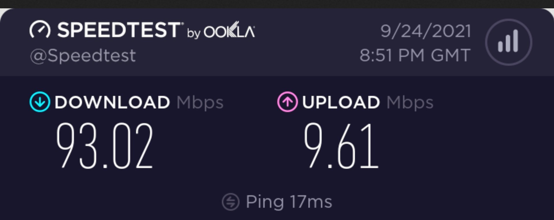

Op 12-9-2021 om 19:36, cookie monster zei:
Als ik dit tablet opstart , dan moet ik altijd naar de kamer waar de modem staat ,
want die vindt anders de modem (5Ghz band) 9 keer op 10 zelfs geheel niet !!
ivm 2,4 Ghz , daar zijn hier veel te veel modems in de buurt op die band !!!!
Zo koppig als ik ben , ik heb deze sat-kabel gewoon gelegd , tja ,
ik had die toch nog liggen , dus .... !! De modem staat nu pak dichter !!
M'n tablet vindt de 5ghz band nu een pak sneller in m'n hobbykamer !!
Net 3 keer getest , de 1ste keer vond die niets , effe naar de modem ,
en nu is alles ok , nu gaat het zelfs zo goed als automatisch , dus ....
Het signaal is dus nu natuurlijk wel een heel pak beter beter !! 🙂
Geen versterkers , e.d. !!
Enneuh .... m'n 2de TV die staat naast de modem , als daar het signaal nu wegvalt .... 🥴
En de snelheid , tja ....
Mercikes aan iedereen voor alle goede raad 🙂
