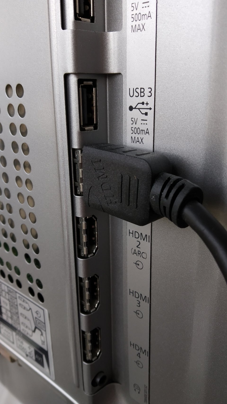

Tonskidutch Geplaatst: 17 oktober 2021 Geplaatst: 17 oktober 2021 Ik ben al eens tegen gekomen dat op de TV de HDMI-CEC werkt op de HDMI1 ingang, terwijl als je de HDMI-ARC ingang gebruikt (zoals hier ingang 2) het van de Vu+ niet werkt. Het zijn dus ook twee verschillende protocollen. No Rhyme No Reason LTJ Xperience, Jackson Sloan

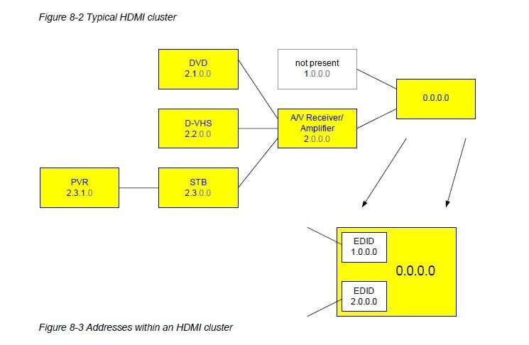

Old Satterhand Geplaatst: 17 oktober 2021 Geplaatst: 17 oktober 2021 56 minuten geleden, Tonskidutch zei: Het zijn dus ook twee verschillende protocollen. Nee dat lijkt maar zo. HDMI CEC is een bus systeem, alle deelnemers kunnen met elkaar communiceren, met de TV als root. Om dat mogelijk te maken worden er adressen uitgedeeld aan alle onderliggende apparaten. Dit proces loopt overigens over de DDC (I2C) verbinding, die ook gebruikt wordt door de EDID en HDCP chips. Als je iets wijzigt in de opstelling, dan moeten de CEC adressen worden gecorrigeerd, en dat gaat niet altijd goed, waardoor het CEC commando (tijdelijk) niet aan komt. Vaak is de enige oplossing om alle apparaten opnieuw op te starten. voorbeeld van de CEC hiërarchie.

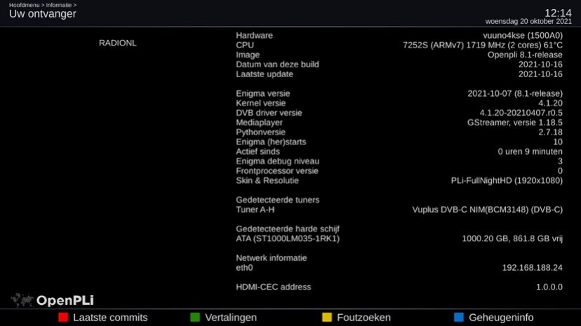

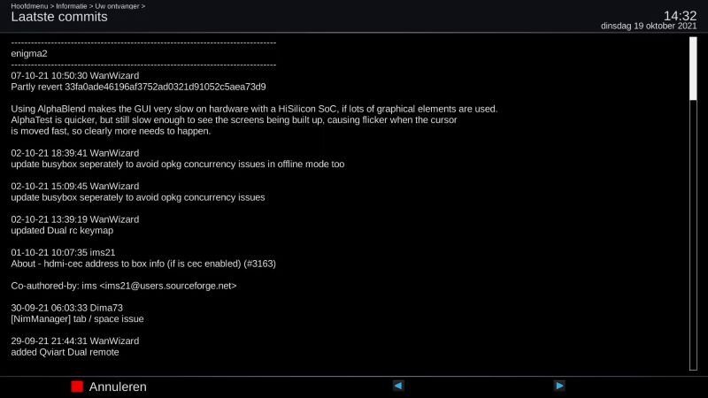

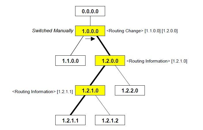

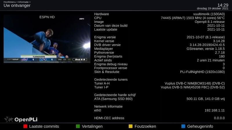

Old Satterhand Geplaatst: 19 oktober 2021 Geplaatst: 19 oktober 2021 (aangepast) Ik vermoed toch dat het aan OpenPli versie 8.1 ligt. In vorige versies van OpenPli kreeg mijn STB (VU+ Ultimo 4K) keurig een CEC adres toegewezen. In de laatste versie lijkt dit niet het geval te zijn. Misschien kunnen jullie ook eens checken? Dat getoonde CEC adres 0.0.0.0 is ongeldig. Dat is het adres van de TV. Het adres zou moeten zijn X.0.0.0 waarbij de X staat voor het nummer van de TV input. Of als je een AVR gebruikt X.Y.0.0 waarbij de Y staat voor de ingang van de AVR. Een voorbeeld uit de praktijk: TV input 3 - HDMI switch input 1 - AVR input 1 - VU+ Ultimo 4K - NV Shield 0.0.0.0 - 3.0.0.0 - 3.1.0.0 - ???? - 3.1.1.0 In dit voorbeeld krijgt de Shield 3.1.1.0 toegewezen, dat zou dus het CEC adres moeten zijn van de STB en de Shield zou dan 3.1.1.1 krijgen. Dus dat bevestigt dat de STB geen CEC adres krijgt en dus niet zal reageren op commando's van de TV. Andersom reageert in dit geval de AVR wel op het CEC commando om eventueel van input te veranderen, als de STB aangezet wordt. Bij de commits zie ik overigens een opmerking over het CEC-adress. Dit bevestigt mijn vermoeden. 19 oktober 2021 aangepast door Old Satterhand typo
John van Dreumel Geplaatst: 20 oktober 2021 Geplaatst: 20 oktober 2021 Net even de box van mijn zoon geflasht naar 8.1. Is weliswaar geen Ultimo 4K maar een Uno 4Kse. HDMI cec werkt gewoon 100% op zijn LG OLED. Misschien dat ik straks ook even mijn Ultimo 4K van de nightly build naar 8.1 flash maar m.I. lijkt mij dat niet echt nodig. Bij hem is het adres vastgezet. Meer niet. Er is zoveel te vragen dat ik het tóch eerst zelf probeer uit te zoeken. Dat is ook verrekte leerzaam. Mijn boxen zijn allemaal powered by PLi.
