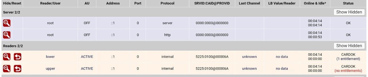

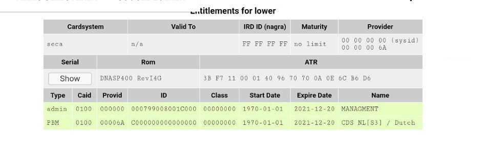

@Mimisikuaangepast delayer en oscam restart gedaan. Waiting game started... wat zou er eigenlijk moeten staan bij PBM en daarna bij ID? Ik heb gekeken bij die kaart zonder abonnement daar staat eigenlijk helemaal niet eens een PBM (wat te maken heeft met dat ik daar helemaal geen abbo op heb waarschijnlijk).
aangepast door elite7979879
Er staat duidelijk PBM E000000000.
Herstarten was niet slim.. Zal je net zien dat je de EMM gemist hebt....
Zei toch NIET zappen!
Als je ongeduldig bent kun je je LiveLog aanzetten... Je moet een regel met emmtype=unique voorbij zien komen....

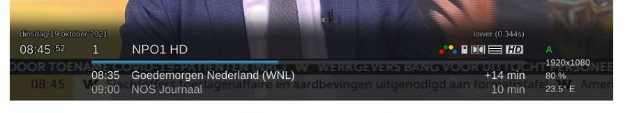

Goed ik heb 15 minuten de boven kaart in oscam uitgezet. Dus de overbodige extra kaart kan niet meer gelezen worden. Vervolgens heb ik oscam gerestart en op npo1 gezet (hier blijft die nu 60min op) en vervolgens SMS gestuurd + weer via internet. Ik heb er even bij moeten vermelden, dat was eigenlijk heel essentieel, dat ik via teamviewer doe dit op afstand. Dit is bij mijn ouders. Daarom dat ik even de bovenste kaart (canal digi extra kaart) er fysiek niet gemakkelijk uit kan halen. Ik kan mijn ouders wel bellen straks als ze thuis en instrueren dat ze het doen. Ik was er gisterenavond, maar de kaarten zo gelaten, puur gechecked en foto gemaakt waar welke kaart zit.

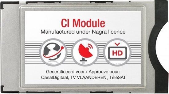

Ik wil als opvolger een DM900 of DM920 kopen. Die hebben geloof ik CI modules. Al is volgens mij de DM8000 bijvoorbeeld ook al een goede ontvanger met CI poort?. Die ontvanger heb ik hier staan. Voor de duidelijkheid. Ik fix dus de sat voor mijn ouders. De DM8000 heb ik 3 weken en de 2 extra tuners zitten hier op Ziggo aangesloten. (mag hier geen satelliet). Dus dan neem ik wel de DM800SE van mijn ouders over, krijgen zij de DM8000.
De DM8000 kan met de witte CI+losse kaart nog prima overweg. Echter: de DM8000 kan NIET met CI+ overweg. Daar zou je eventueel de DM920 voor kunnen inzetten. Echter! Deze draait officieel echter NIET op OpenPli…
Dit is de witte module? Waarmee de DM8000 overweg kan. Hoe toekomst proof is zoiets? Ik las iets dat wereldbol CI module ook niet zal werken. Was dat deze? Ik hoop dat openpli iets kan vinden om toch die kaarten draaiende te houden.
Daar heeft OpenPli helemaal niks mee te doen! De Seca tunnel gaat volgend jaar uit. De kaarten werken dan alleen nog in Nagra modus. Dus ook in deze witte module.. Toekomstzeker? Zeker niet……

Nee weet ik , maar ik kan het wel hopen. Dan is gelukkig die witte module een oplossing. Die is ook cheap op marktplaats te koop, dus zo een investering gaat het niet zijn. DM8000 is ook al uit 2009 ofzo, dus snap het al een wonder is dat die nu nog functioneert met de huidige techniek.
