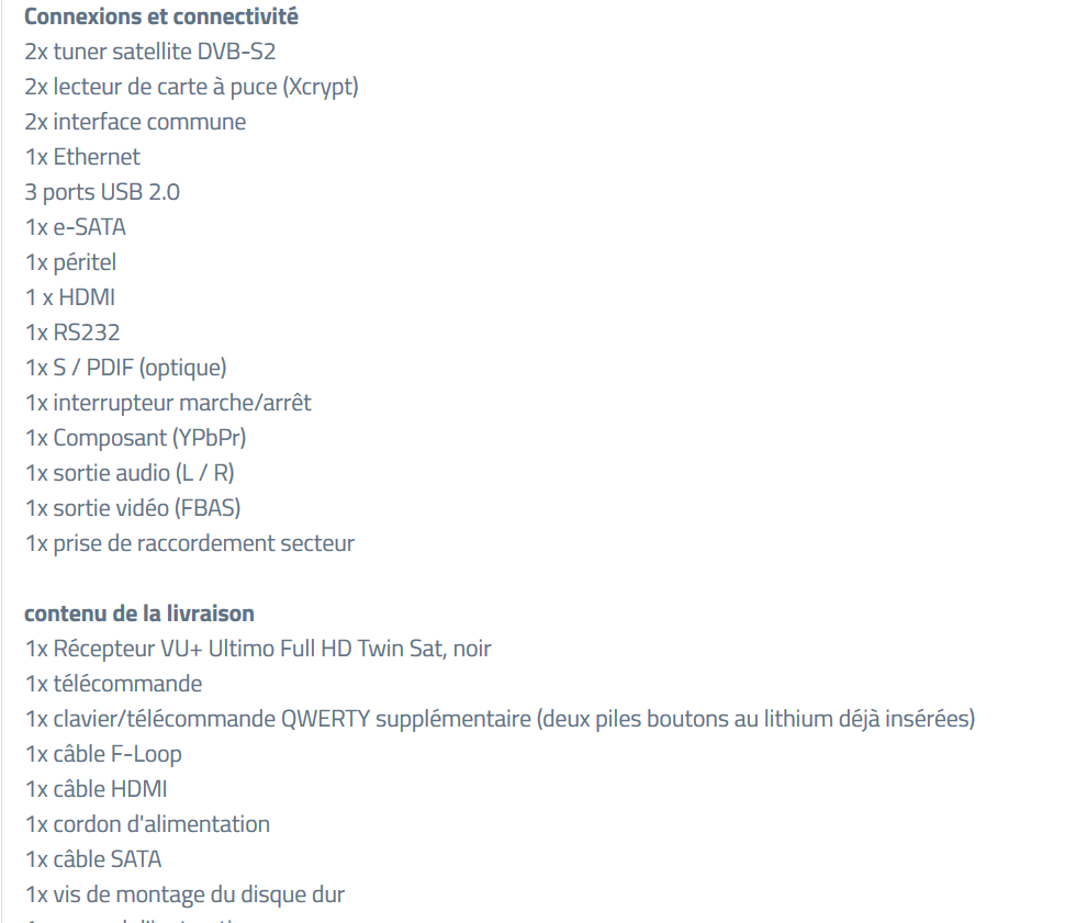

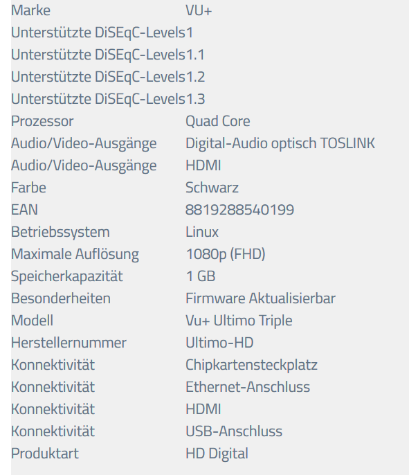

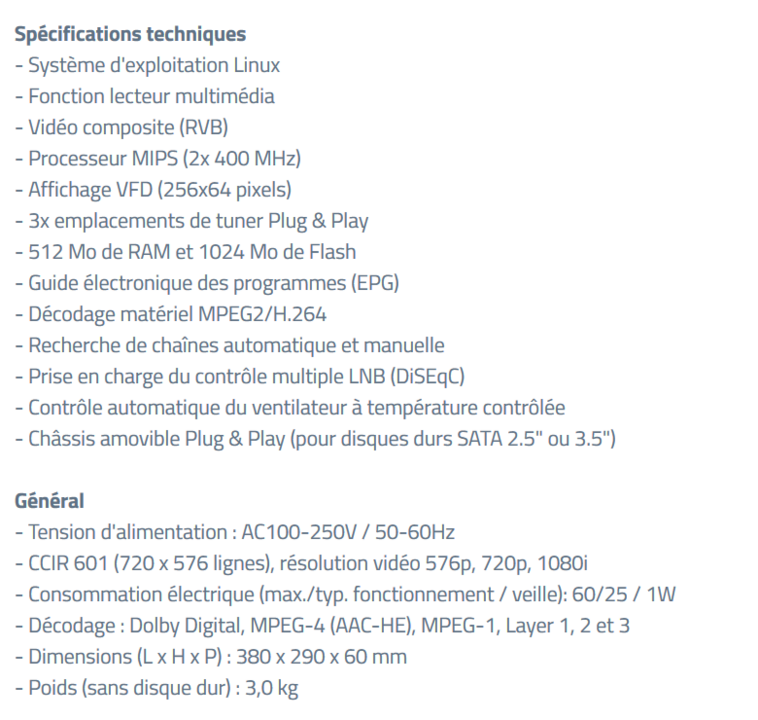

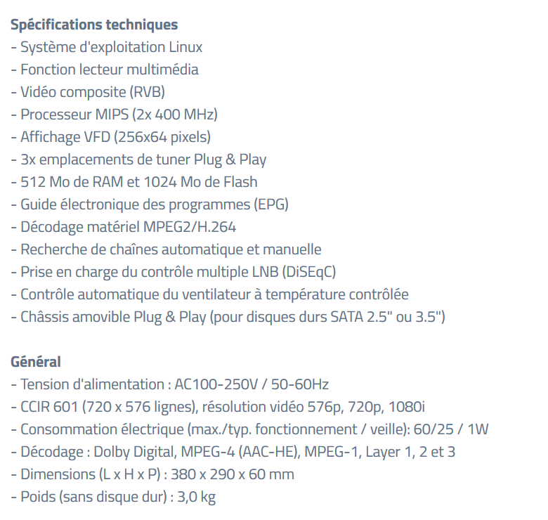

mate41 Geplaatst: 25 oktober 2021 Auteur Geplaatst: 25 oktober 2021 De fabriekssoftware staat er op, heb er niet aangekomen. En het is een spiksplinternieuwe ultimo. Vu+ Ultimo 1080i HDTV H.264 Pvr USB 2.0 HDMI 2xDVB-S2 Toroidaal T90 --- Debian --- VU+ DUO --- HDD 1T -- VTI 5.0
Moderator ceesv Geplaatst: 25 oktober 2021 Moderator Geplaatst: 25 oktober 2021 Het is dus een al wat langer op de markt zijnde Ultimo ontvanger. Introductie van deze ontvanger, 2011 - 2014 Wel, volg de link met de howto installeren van VTI en een OSCAM softcam voor een TVV kaart en je kan kijken. Gaat niet bestaat niet! 65" 4-K OLED, Vu+ Duo 4K SE BT, Vu+ Solo 4K, Rebox-8500, Rebox-8000, Wavefrontier T-90, Satlook Digital NIT, Megasat HD5 Combo Gebruik je een advertentie blocker? Maak dan een uitzondering voor onze website. Zonder advertentie (inkomsten) kan deze site niet voortbestaan.
Mimisiku Geplaatst: 25 oktober 2021 Geplaatst: 25 oktober 2021 En spik-splinter nieuw lijkt me welhaast onmogelijk (of hij moet 8 jaar in een vergeten magazijn gestaan hebben).. Maar zoals @ceesv al schreef: volg de installatie van VTi en OScam. Daarna de plugin OScam-Butler installeren en kiezen voor Seca3 (weet niet of deze TVV direct kent)…. Afscheid….. Nog een paar maandjes te gaan…
