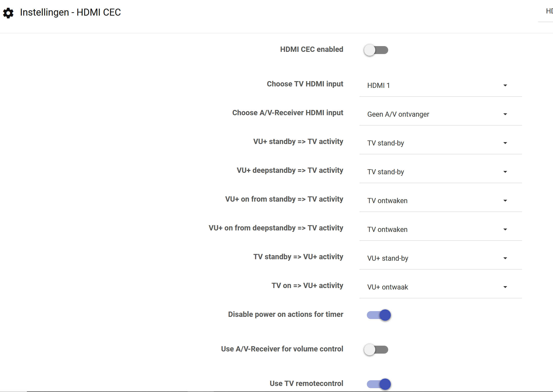

Moderator ceesv Geplaatst: 9 november 2021 Moderator Geplaatst: 9 november 2021 In het HDMI CEC menu de optie, Dreambox uitschakelen wanneer de tv wordt uitgeschakeld, deactiveren. Gaat niet bestaat niet! 65" 4-K OLED, Vu+ Duo 4K SE BT, Vu+ Solo 4K, Rebox-8500, Rebox-8000, Wavefrontier T-90, Satlook Digital NIT, Megasat HD5 Combo Gebruik je een advertentie blocker? Maak dan een uitzondering voor onze website. Zonder advertentie (inkomsten) kan deze site niet voortbestaan.

Moderator ceesv Geplaatst: 10 november 2021 Moderator Geplaatst: 10 november 2021 3 uren geleden, peterp zei: CEESV dit kan ik vinden in de dream of de sony bravia ?? mijn excuses voor een fout in mijn tekst de dreambox en een 800 SE en geen 800HD ,ik weet niet of dit een verandering in mijn probleem is ?? Je zou kunnen beginnen dit in je ontvanger uit te schakelen, hieronder het VTi CEC menu: Gaat niet bestaat niet! 65" 4-K OLED, Vu+ Duo 4K SE BT, Vu+ Solo 4K, Rebox-8500, Rebox-8000, Wavefrontier T-90, Satlook Digital NIT, Megasat HD5 Combo Gebruik je een advertentie blocker? Maak dan een uitzondering voor onze website. Zonder advertentie (inkomsten) kan deze site niet voortbestaan.

theboyk Geplaatst: 10 november 2021 Geplaatst: 10 november 2021 Hoi PeterP, op welke firmware draait je DM800HDSE? Openpli: menu applicaties HDMI CEC daar kan je het uitzetten
Gast peterp Geplaatst: 11 november 2021 Geplaatst: 11 november 2021 Hallo meedenkers , ben niet elke dag bezig MAAR ik heb in de DREAMBOX 800 SE in applicaties mijn HDMI CEC SETUP gevonden , DE BOVENSTE STAAT OP INGESCHAKELD , HET ZIJN ER TOTAAL14 STUKS GROOTSTE GEDEELTE STAAT OP JA INGESTELD , NU MIJN VRAAG WEER , als ik de bovenste van de instellingen op nee zet gaan alle instellingen dan op UIT , en is mijn probleem dan opgelost ?? of niet ??
Gast peterp Geplaatst: 11 november 2021 Geplaatst: 11 november 2021 Even nog een antwoord naar the boyk ik draai op openpli , en inderdaad gevonden HDMI CEC setup zo te lezen moet ik alleen de bovenste instelling , INGESCHAKELD op UIT zetten
Mimisiku Geplaatst: 11 november 2021 Geplaatst: 11 november 2021 Wat zou je zeggen van gewoon proberen? Wel Enigma2 herstarten nadat je de wijziging hebt opgeslagen. Afscheid….. Nog een paar maandjes te gaan…

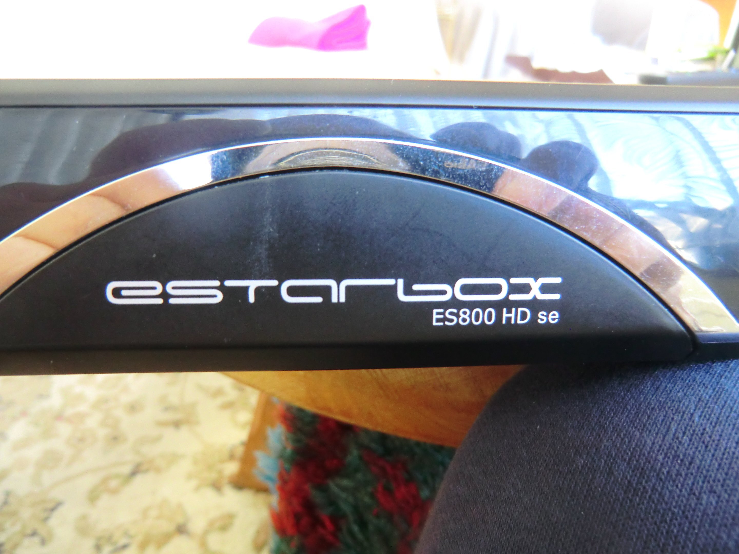

Gast peterp Geplaatst: 12 november 2021 Geplaatst: 12 november 2021 hallo mededenker , Ik heb juist ontdekt dat ik geen dreambox 800 se heb maar een ESTARBOX TYPE ES800se MET WIFI aansluiting , Heb op internet gezien een reactie van gerard 35 en die zegt dat het een prima ding is zelfs beter dan de originele dreambox 800se , HOE DENKEN JULLIE NU OVER MIJN PROBLEEM ?? gewoon de hdmi cec instellingen uitzetten in mijn ESTARBOX 800 SE ???
