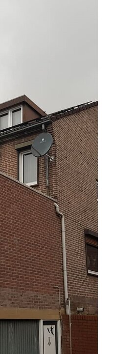

robert79 Geplaatst: 28 december 2021 Auteur Geplaatst: 28 december 2021 (aangepast) Op 28-12-2021 om 15:25, RicardoBelli zei: Hij hangt 👍👍👍👍keurig . Is die schutbuis naast de zinken regenpijp voor de zonnepanelen? Mvg Ricardo Vergroten jep. en waterpas ^^ maar goed de rest heb ik geen verstand van uitrichten en afstellen bv. met multyfeed in iedergeval enit wel met zo duo kop. 28 december 2021 aangepast door robert79
Moderator ceesv Geplaatst: 28 december 2021 Moderator Geplaatst: 28 december 2021 Oei, die is wel heel erg dicht op de rand van de muur geboord. Ik zou hem minstens een steen naar links gezet hebben. Gaat niet bestaat niet! 65" 4-K OLED, Vu+ Duo 4K SE BT, Vu+ Solo 4K, Rebox-8500, Rebox-8000, Wavefrontier T-90, Satlook Digital NIT, Megasat HD5 Combo Gebruik je een advertentie blocker? Maak dan een uitzondering voor onze website. Zonder advertentie (inkomsten) kan deze site niet voortbestaan.
robert79 Geplaatst: 28 december 2021 Auteur Geplaatst: 28 december 2021 (aangepast) Op 28-12-2021 om 15:28, ceesv zei: Oei, die is wel heel erg dicht op de rand van de muur geboord. Ik zou hem minstens een steen naar links gezet hebben. zag een oude man achterom die ook op die plek had zitten. dus dacht dat kon wel. Vergroten ow en hoezo te kort als ik vragen mag? zag daat een oude man een buurman die ook op de hoek zo dhad zitten dus dacht dat ging wel. 28 december 2021 aangepast door robert79
RicardoBelli Geplaatst: 28 december 2021 Geplaatst: 28 december 2021 Ja Ceesv dat vond ik ook al ,hij heeft wel lef .maar goed als de schotel maar niet te veel wind van aan de voorzijde gezien , aan de rechter achterkant krijgt kan hetcgoed gaan MVG Ricardo 1
Moderator ceesv Geplaatst: 28 december 2021 Moderator Geplaatst: 28 december 2021 Op 28-12-2021 om 15:29, robert79 zei: ow en hoezo te kort als ik vragen mag? Vergroten Voor de stevigheid, bij grote mechanische belastingen kan de baksteen scheuren. Ook bij vorst en vocht kan het misgaan. Neem je een steen naar links, zit de steen in verband en heeft steun van de naastliggende steen. Gaat niet bestaat niet! 65" 4-K OLED, Vu+ Duo 4K SE BT, Vu+ Solo 4K, Rebox-8500, Rebox-8000, Wavefrontier T-90, Satlook Digital NIT, Megasat HD5 Combo Gebruik je een advertentie blocker? Maak dan een uitzondering voor onze website. Zonder advertentie (inkomsten) kan deze site niet voortbestaan.
robert79 Geplaatst: 28 december 2021 Auteur Geplaatst: 28 december 2021 (aangepast) Op 28-12-2021 om 15:33, ceesv zei: Voor de stevigheid, bij grote mechanische belastingen kan de baksteen scheuren, omdat die kan scheuren. Ook bij vorst en vocht kan het misgaan. Neem je een steen naar links, zit de steen in verband en heeft steun van de naastliggende steen. Vergroten ok hartelijk dank voor de uitleg, ikzal hem morgen aan de anderkant van de regenpijp kunnen bevestiggen, maar moet dan wel even de oude gaten dichts meren 28 december 2021 aangepast door robert79
RicardoBelli Geplaatst: 28 december 2021 Geplaatst: 28 december 2021 Misschien kan hij de rechtergaten aan de linkse keilbouten of houtfretten gebruiken en hoeft hij alleen de linker gaten opnieuw te boren als dat met de regenpijp gaat .en anders andere beugels gebruiken die om de regenpijp gaan MVG Ricardo
Tom-17 Geplaatst: 28 december 2021 Geplaatst: 28 december 2021 met alle respect maar als ik zo veel wist van schotel antennes dan zou ik er maar een specialist bij halen .nu moet hij nog beginnen .hopelijk dondert hij niet van zijn dak.dit is onverantwoort.

RicardoBelli Geplaatst: 28 december 2021 Geplaatst: 28 december 2021 Jeb Maar dan kun je de onderste steun niet gebruiken .welke maat triax is het nu ?..
robert79 Geplaatst: 28 december 2021 Auteur Geplaatst: 28 december 2021 Op 28-12-2021 om 15:40, RicardoBelli zei: Jeb Maar dan kun je de onderste steun niet gebruiken .welke maat triax is het nu ?.. Vergroten 80 cm triax tds?
robert79 Geplaatst: 28 december 2021 Auteur Geplaatst: 28 december 2021 (aangepast) Op 28-12-2021 om 15:38, Tom-17 zei: met alle respect maar als ik zo veel wist van schotel antennes dan zou ik er maar een specialist bij halen .nu moet hij nog beginnen .hopelijk dondert hij niet van zijn dak.dit is onverantwoort. Vergroten wat kost me bv zo iets? dan kunnen de kids eerder tv kijken dan altijd netflix 3 jaar terug altijd schotel gehad jaren lang maar die werd idd gehangen door iemand. en jaren plezier vangehad toen wouden we iptv proberen zijn we verhuist en iptv vind ik zelf maar niks. dus wil terug naar schotel. en dat iptv kastjuh kan de geen er gratis bij hebben als die me kan helpen met de schotel enz. 28 december 2021 aangepast door robert79
RicardoBelli Geplaatst: 28 december 2021 Geplaatst: 28 december 2021 Oke dat valt dan wel mee, als je hem nog op kunt schuiven naar links zou ik het zelf wel doen .of toch beter links naast de regen pijp .je kunt het eerst proberen of je wel goed kunt uitrichten zoals je hem nu hebt . Om te voorkomen dat je op die andere plek niet genoeg kunt draaien om hem 100 % goed te krijgen .dat voorkomt onnodige gatenkaas in de muur MVG Ricardo 1
robert79 Geplaatst: 28 december 2021 Auteur Geplaatst: 28 december 2021 (aangepast) Op 28-12-2021 om 15:52, RicardoBelli zei: Oke dat valt dan wel mee, als je hem nog op kunt schuiven naar links zou ik het zelf wel doen .of toch beter links naast de regen pijp .je kunt het eerst proberen of je wel goed kunt uitrichten zoals je hem nu hebt . Om te voorkomen dat je op die andere plek niet genoeg kunt draaien om hem 100 % goed te krijgen .dat voorkomt onnodige gatenkaas in de muur MVG Ricardo Vergroten beugel is 45cm van de muur en hij moes bv alleen een knikjuh naar links als je ervoor staat en de rest van de schotels achterom bekijkt bv. om die idd te krijgen bv. en zag buurman achter die had hem ook op de rand. dus ik dacht is zogepiept teminste niet 100 pro voor het raam hangen bv. maar hij kan idd links van de regenpijp. dat is zo gepiept maar deze bakstenen zijn alleen keihard voor zoveel jaar oud tegenover de baksteentjuhs die ze nu gebruiken en ja niet 100 pro waterpas dus was zoeken wat de idiaale plek was. bv om hem makelijk waterpas te krijgen bv. 28 december 2021 aangepast door robert79
RicardoBelli Geplaatst: 28 december 2021 Geplaatst: 28 december 2021 Als je hem wel verplaatst kun je ook carrosserie platen gebruiken voor opvulling om hem waterpas te krijgen ,dat kan ook met kunstof plaatje die ze voor kozijnen gebruiken, ter opvulling om het kozijn waterpas te plaatsen . Mvg Ricardo 1
