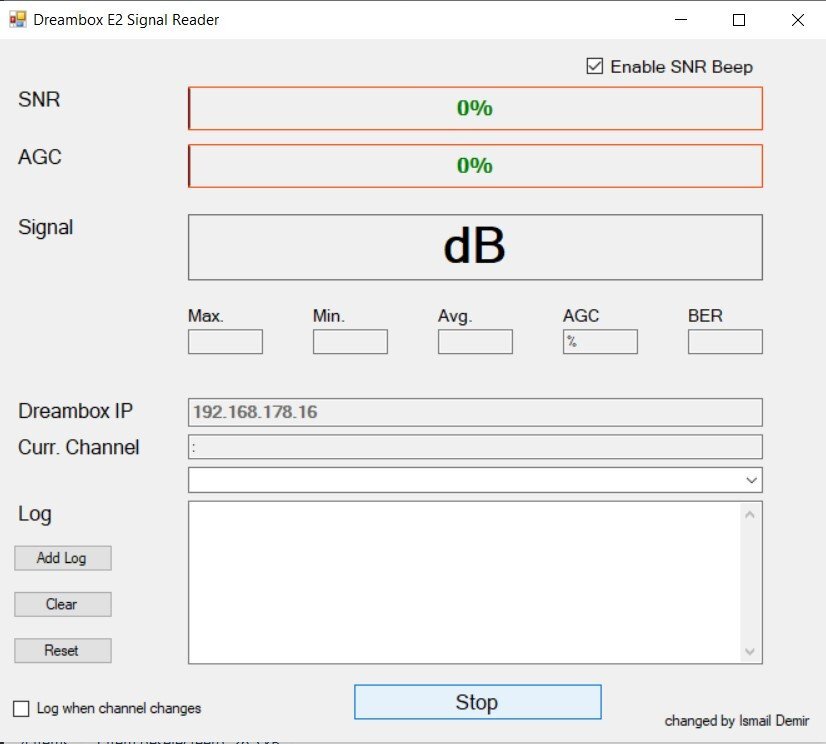

Tonskidutch Geplaatst: 1 januari 2022 Delen Geplaatst: 1 januari 2022 (aangepast) 21 minuten geleden, robert79 zei: een vraag bij het uitrichten moet ik op de reciever een anderen software zetten zo als openpli? wat staat daar dan nu op? neen voor het uitrichten kun je ook de fabriekssoftware gebruiken je kan ook indien de receiver aan het thuisnetwerk hangt met deze software op de laptop die aan je raam staat het uitrichten met de signaalsterkte bekijken DreamboxE2SatFinder.zip ARD Eins HD kun je zeker vangen zonder kaart 1 januari 2022 aangepast door Tonskidutch 1 Sorry Röyksopp & Jamie Irrepresible Link naar reactie Delen op andere sites Meer opties om te delen...

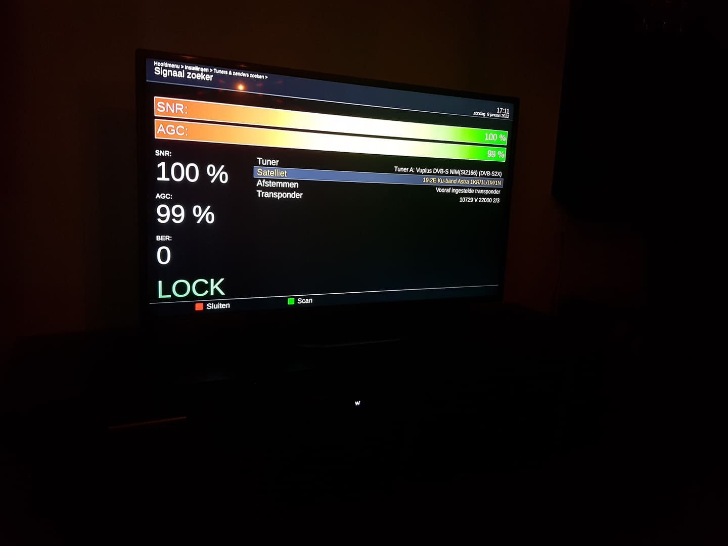

robert79 Geplaatst: 9 januari 2022 Auteur Delen Geplaatst: 9 januari 2022 (aangepast) zo nog maar eens geprobeerd. 19.2 krijg ik op 100% snr / 99% AGC de Astra 23,5 als ik hem aan de reciever hang. 100% snr / 99% AGC zo als rtl en rtl 2 en pro7 sat1 kabel eins en ARD Alpha HD., ontvang ik op sd. alleen bepaalde HD zenders niet ook al zijn ze 100% in signaal. er zijn maar enkelen zenders op HD. en als ik ook de zender die ik niet ontvang het signaal van bekijk is die op 100% Hotbird 13 geeft hij aan 98% snr / 99% AGC maar heb deze lnb nog niet op de multyfeed. Astra 28,35 zit ook nog niet op de multyfeed wel geprobeerd te richten maar krijg geen signaal. maar nu komt het nu wou ik 19.2 en de 23.5 aansluiten op de switch heb ik 0% signaal. weet niet hoe dat ding werkt of ik nog wat speciaals moet instellen? doe ik beiden los doen ze het wel maar via switch niet. en @edbe zou u me kunnen helpen met de 28.3 en de hotbird?. alvast bedankt en ik hoor het van u. geloof morgen droog dagje dan gaan we nog maar even proberen. 9 januari 2022 aangepast door robert79 Link naar reactie Delen op andere sites Meer opties om te delen...

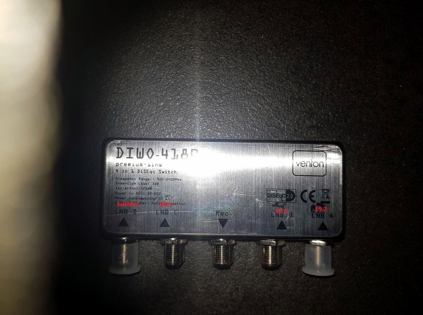

robert79 Geplaatst: 9 januari 2022 Auteur Delen Geplaatst: 9 januari 2022 (aangepast) 55 minuten geleden, ceesv zei: De private Duitse HD zenders zijn gecodeerd, daarvoor heb je een HD+ abonnement nodig. Je zal elke satelliet moeten toekennen aan een positie van de Diseqc schakelaar. Dat doe je in het tuner menu. Ingang 1 is bij diseqc 1.0 gelijk aan positie a, 2 aan b, 3 aan c en 4 aan d. Gebruikelijk is positie 1 te koppelen aan Astra 1, 19 graden oost. Positie 2 aan Astra 3, op 23 graden oost. Positie 3 is doorgaans Astra 2 op 28 oost Positie 4 is Hotbird op 13 graden oost. dus standaard zit dit zo als op de foto bv? en men kan die plekken wisselen via de tuner instellingen? dus bv 28 A 23 B 19 C hotbird D. morgen maar even doen. alleen kijken of ik 28 en hotbird doorkrijg. want toen ik probeerde voor 28. viel 23 weg. 9 januari 2022 aangepast door robert79 Link naar reactie Delen op andere sites Meer opties om te delen...

robert79 Geplaatst: 9 januari 2022 Auteur Delen Geplaatst: 9 januari 2022 (aangepast) 21 minuten geleden, RicardoBelli zei: Kan ook aan de standen van de dipswitch liggen mits die er op zitten . Maar dat denk ik niet mvg Ricardo ik had een voorbeeld gevonden op dit forum van een switch, daar stonden ze zo op zo als ik voorheen melde. 28 A 23 B 19 C hotbird D. maar ik wis niet dat men dat moes instellen in de reciever. dus had alles op standaard staan heb zelfs de reciever moeten flashen want standaard software had geen signaal zoeker :S 9 januari 2022 aangepast door robert79 Link naar reactie Delen op andere sites Meer opties om te delen...
