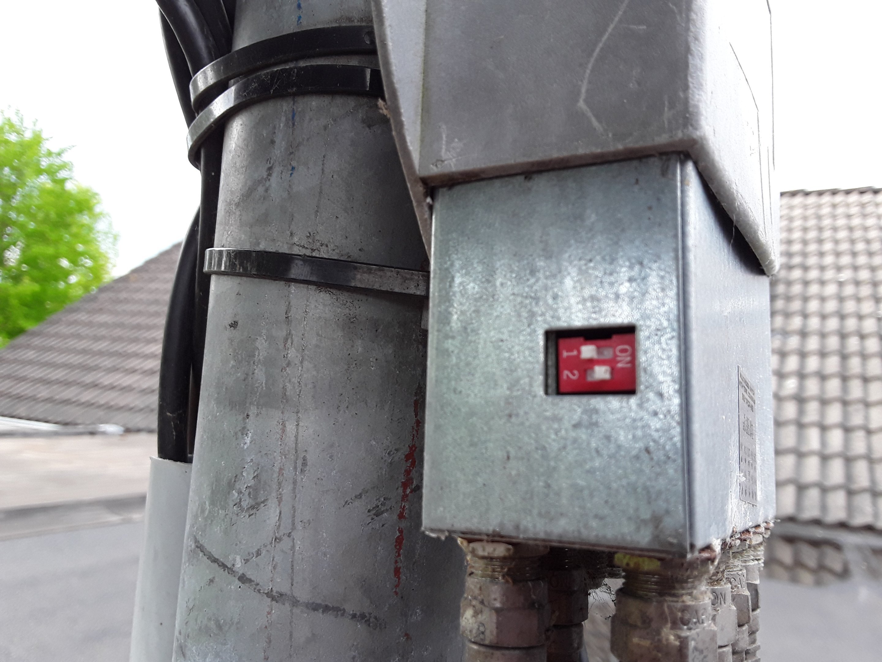

RicardoBelli Geplaatst: 9 januari 2022 Geplaatst: 9 januari 2022 Oke heb jij die switch die op de foto staat .? Ik zelf heb deze Dat zijn bij mij de dipswitch schakelaartjes
Moderator ceesv Geplaatst: 9 januari 2022 Moderator Geplaatst: 9 januari 2022 Nee, op de foto staat een Venton DIWO-418P DiSEqC 2.0 switch afgebeeld, die heeft geen schakelaars. Gaat niet bestaat niet! 65" 4-K OLED, Vu+ Duo 4K SE BT, Vu+ Solo 4K, Rebox-8500, Rebox-8000, Wavefrontier T-90, Satlook Digital NIT, Megasat HD5 Combo Gebruik je een advertentie blocker? Maak dan een uitzondering voor onze website. Zonder advertentie (inkomsten) kan deze site niet voortbestaan.
RicardoBelli Geplaatst: 9 januari 2022 Geplaatst: 9 januari 2022 Oke Ceesv ,dat dacht ik al ik wilde het hem alleen laten zien ,omdat ik dus nog niet weet of het de switch is die op de foto van hem staat . Maar heeft hij de volgorde zo wel goed staan zoals hij dat vermeld. Mvg Ricardo
Moderator ceesv Geplaatst: 9 januari 2022 Moderator Geplaatst: 9 januari 2022 Doorgaans wordt de volgorde aangehouden zoals ik die opgegeven heb. Maar hij is vrij zijn eigen volgorde aan te houden. De juiste Diseqc versie en positie ingeven in het tuner menu, en de juiste kabel op de juiste ingang aansluiten. Wel eerst de netstekker uit je ontvanger trekken, nadat je de ontvanger software matig hebt uitgeschakeld. 1 Gaat niet bestaat niet! 65" 4-K OLED, Vu+ Duo 4K SE BT, Vu+ Solo 4K, Rebox-8500, Rebox-8000, Wavefrontier T-90, Satlook Digital NIT, Megasat HD5 Combo Gebruik je een advertentie blocker? Maak dan een uitzondering voor onze website. Zonder advertentie (inkomsten) kan deze site niet voortbestaan.
RicardoBelli Geplaatst: 9 januari 2022 Geplaatst: 9 januari 2022 Ik heb toen de coax kabels gelabeld 8 × en dan zoals jij ook aangegeven heb de juiste volgorde in de ontvanger ingeven . Mvg Ricardo. 1
