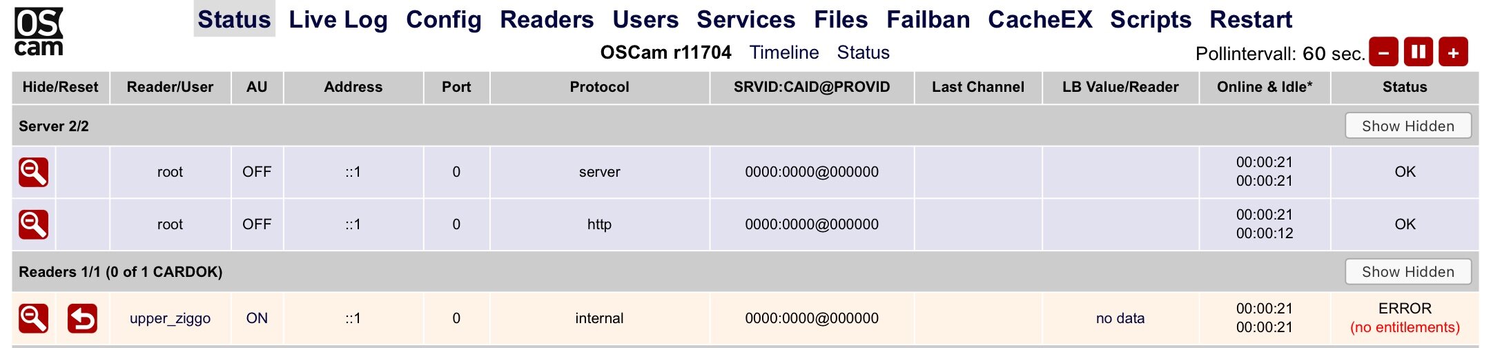

John van Dreumel Geplaatst: 21 december 2021 Geplaatst: 21 december 2021 (aangepast) Ik vrees dat een toenemende leeftijd meer doet als wat ik eerder vermoedde. Het volgende speelt. Ik dacht iemand even te matsen door zijn Ultimo 4K ‘even snel’ opnieuw in te richten met openpli 8.1. Tenslotte heb ik er zelf ook een maar dan met een kabelabonnement zonder kaart. Hier zou ik anders geen Irdetokaart krijgen. Voormalig UPC gebied. De praktijk bleek helaas anders en even werd al rap veel langer. De man had, zo bleek overduidelijk, op een verkeerd moment een update van 7.2 naar openpli 8.1 gedaan in de hoop bepaalde problemen die hij bemerkte op te lossen. Dat pakte toen ietsje anders uit. En vervolgens werd mij gevraagd wat er aan de hand kon zijn. Hij had destijds, zo’n kleine 2 jaar terug, een backup van een perfect werkend systeem gemaakt, dus in eerste instantie na het flashen deze backup hersteld. Piece of cake. Echter bleek die backup niet helemaal lekker te werken. Dus toch maar vers geconfigureerd. Alles liep weer, enkel nog even een juiste Ziggo reader-configuratie plaatsen in het oscam.server bestand, opslaan en Oscam herstarten en klaar. Nou helaas, het verliep toch even anders. ik heb wat info bijgevoegd maar a.g.v. veelvuldig gestoei kunnen er nu fouten in zitten. Allereerst de oscam.server # oscam.server generated automatically by Streamboard OSCAM 1.20_svn SVN r11695 # Read more: https://svn.streamboard.tv/oscam/trunk/Distribution/doc/txt/oscam.server.txt [reader] label = lower_card_CD-NL enable = 0 protocol = internal device = /dev/sci0 ecmwhitelist = 0100@00006A:64 ecmheaderwhitelist = 800061006A00075C00,800061006A01075C00,803061006A00075C00,803061006A01075C00,810061006A00075C00,810061006A01075C00,813061006A00075C00,813061006A01075C00 detect = cd cardmhz = 2700 group = 1 emmcache = 1,3,15,0 ratelimitecm = 4 ecmunique = 1 ratelimittime = 10000 srvidholdtime = 2000 cooldown = 30,600 [reader] label = upper_card_CD-NL enable = 0 protocol = internal device = /dev/sci1 ecmwhitelist = 0100@00006A:64 ecmheaderwhitelist = 800061006A00075C00,800061006A01075C00,803061006A00075C00,803061006A01075C00,810061006A00075C00,810061006A01075C00,813061006A00075C00,813061006A01075C00 detect = cd cardmhz = 2700 group = 1 emmcache = 1,3,15,0 ratelimitecm = 4 ecmunique = 1 ratelimittime = 10000 srvidholdtime = 2000 cooldown = 30,600 [reader] label = upper_ziggo enable = 1 protocol = internal device = /dev/sci1 caid = 0604 boxkey = xxxxxxxxxx rsakey = xxxxxxxxx detect = cd mhz = 450 cardmhz = 2700 group = 1 emmcache = 1,1,2,0 cooldown = 30,600 [reader] label = lower_card_TVV enable = 0 protocol = internal device = /dev/sci0 detect = cd cardmhz = 2700 group = 1 emmcache = 1,3,15,0 ratelimitecm = 4 ecmunique = 1 ratelimittime = 10000 srvidholdtime = 2000 cooldown = 30,600 [reader] label = upper_card_TVV enable = 0 protocol = internal device = /dev/sci1 detect = cd cardmhz = 2700 group = 1 emmcache = 1,3,15,0 ratelimitecm = 4 ecmunique = 1 ratelimittime = 10000 srvidholdtime = 2000 cooldown = 30,600 [reader] label = lower_card enable = 0 protocol = internal device = /dev/sci0 detect = cd mhz = 450 cardmhz = 2700 group = 1 emmcache = 1,3,15,0 ratelimitecm = 4 ecmunique = 1 ratelimittime = 10000 srvidholdtime = 2000 cooldown = 30,600 [reader] label = upper_card enable = 0 protocol = internal device = /dev/sci1 detect = cd mhz = 450 cardmhz = 2700 group = 1 emmcache = 1,3,15,0 ratelimitecm = 4 ecmunique = 1 ratelimittime = 10000 srvidholdtime = 2000 cooldown = 30,600 [reader] label = Mainreceiver enable = 0 protocol = cs378x device = ip_adress_mainreceiver,12005 user = 2nd_box password = 2nd_box group = 1 [reader] label = CCcam-server enable = 0 protocol = cccam device = ip_adress_server,12001 user = user password = password group = 1 cccversion = 2.3.0 cccmaxhops = 2 ccckeepalive = 1 audisabled = 1 Een screenshot van de reader met focus op de frequencies die ik niet kan wijzigen. Wat er bij mij mis gaat weet ik niet. Kán het zijn dat ik een nog niet geactiveerde nieuwe kaart erbij heb gekregen. Kaart zag er nieuw uit en zat niet in de box. Kortom, ik begrijp er geen laars meer van. Ik heb ook geen alternatief om de kaart te checken. 21 december 2021 aangepast door John van Dreumel Er is zoveel te vragen dat ik het tóch eerst zelf probeer uit te zoeken. Dat is ook verrekte leerzaam. Mijn boxen zijn allemaal powered by PLi.
Alex1970 Geplaatst: 21 december 2021 Geplaatst: 21 december 2021 Kan je wel entertainments uitlezen? Zo ja, kan je de kaart heractiveren via MijnZiggo? Wel even de tuner op een zender van Ziggo zetten. In Live Log kan je kijken of er wel EMM's binnenkomen. Dreambox DM920: 2x Triple tuner (2x DVB-S2X multistream + DVB-C/T2) OpenPLi 9 Xtrend ET10000: 1x DVB-S2, 2x DVB-C/T2, IPTV OpenPLi 9 VU+ Duo / Dreambox DM800 / TBS 5925 Channel Master 180cm offset: 39.0°E-37.6°W, Channel Master 120cm offset: 23.5°E-8°W SAB 97 schotel 45.1°E-60°E, 80cm vast: 28.2°E/23.5°E/19.2°E/13°E | DVB-T/DAB: VHFIII/UHF combi-antenne op zolder.

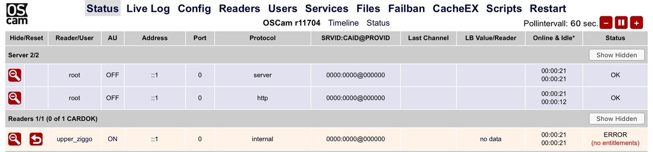

John van Dreumel Geplaatst: 21 december 2021 Auteur Geplaatst: 21 december 2021 Nee, geen entitlements. Reader geeft error aan. Volgens ‘zijn baasje’ is de kaart gewoon actief en heeft hij eergisteren nog gewoon kunnen kijken. Is het normaal dat de frequencies die ik gewijzigd had ‘vanzelf’ weer teruggaan naar 2700 - 450 zodra de kaart erin zit? Ik probeer vanmiddag een Ziggo ontvanger te regelen. Mogelijk is er tóch iets fout met die kaart hoewel ik geen reden kan bedenken. Alle aanvullende info is welkom. Er is zoveel te vragen dat ik het tóch eerst zelf probeer uit te zoeken. Dat is ook verrekte leerzaam. Mijn boxen zijn allemaal powered by PLi.

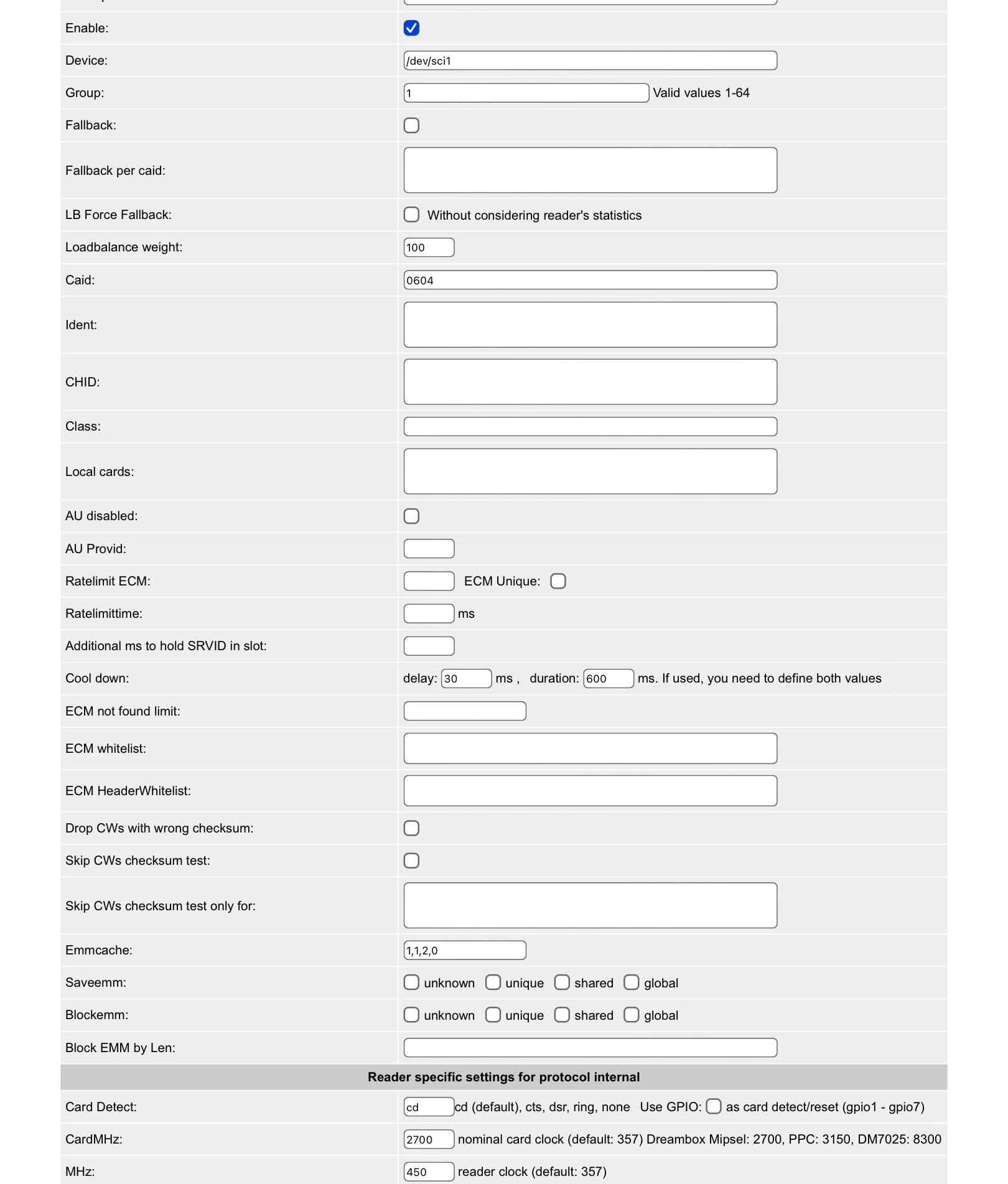

Mimisiku Geplaatst: 21 december 2021 Geplaatst: 21 december 2021 Een nieuwe Ziggo kaart is nu 0606 en nooit 0604. Dat is punt 1. Autospeed=0 toevoegen MHz=600 Cardmhz=600 Ident=0606:00000 Eventueel ook: Forceirdeto=1 Needsglobalfirst=1 Afscheid….. Nog een paar maandjes te gaan…

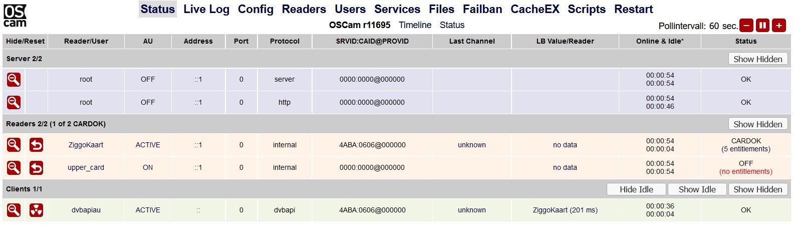

John van Dreumel Geplaatst: 21 december 2021 Auteur Geplaatst: 21 december 2021 (aangepast) Nou, iemand die het weet mag het zeggen. Wat ik ook deed, ook na het toevoegen via de Oscam editer met autospeed=0 werd nog steeds de frequentie teruggezet naar 2700 450. Om te kijken of er, los van de meldingen die ik de hele dag al zag, nu iets veranderd was bleek ook daar niets gewijzigd. Het is dus inderdaad een gewone 0604 Irdeto kaart. Out of the blue had ik zomaar ineens beeld op RTL 4. En dat terwijl de reader daarvoor nog een error aangaf. Of de minimale wijziging dat gevolg heeft gehad vraag ik mij af. Immers was die regel autospeed = 0 ook weer verdwenen uit de oscam.server file. Ik snap er dus echt niets van, maar het werkt, dus zowel ik als zijn baasje zullen blij zijn. Vraag niet hoe het kan maar profiteer ervan. 21 december 2021 aangepast door John van Dreumel Er is zoveel te vragen dat ik het tóch eerst zelf probeer uit te zoeken. Dat is ook verrekte leerzaam. Mijn boxen zijn allemaal powered by PLi.

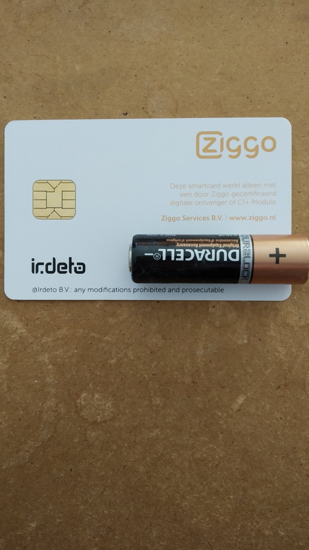

Tonskidutch Geplaatst: 22 december 2021 Geplaatst: 22 december 2021 zo een, andere zijde is pastel Oranje met een grote witte Z You Better Hide Yello, Heidi Happy

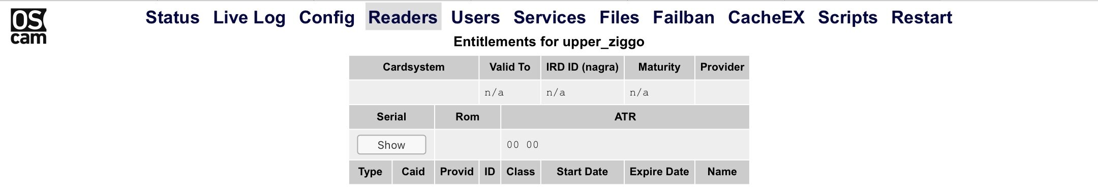

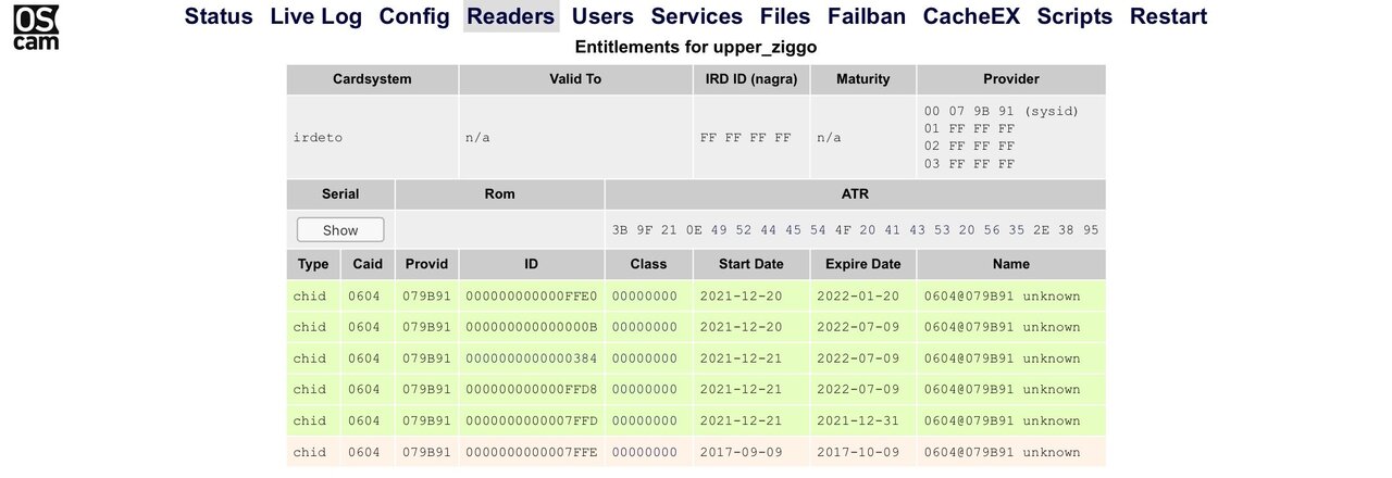

John van Dreumel Geplaatst: 22 december 2021 Auteur Geplaatst: 22 december 2021 (aangepast) Exact, met een kaartnummer onder de batterij. Het enige wat ik nog niet heb gezien zijn de unique Emm’s. Ik heb entitlements en de kaart loopt goed. Onderstaand wat screenshots waarvan ik met name de datums bij het Chid overzicht niet begrijp. Ik ben niet heel actief met Oscam en Ziggo kaarten bezig. 22 december 2021 aangepast door John van Dreumel Er is zoveel te vragen dat ik het tóch eerst zelf probeer uit te zoeken. Dat is ook verrekte leerzaam. Mijn boxen zijn allemaal powered by PLi.
Tonskidutch Geplaatst: 22 december 2021 Geplaatst: 22 december 2021 ik heb hem net aan het lopen, het is een 0606 kaart als je wilt kan ik je een config sturen. You Better Hide Yello, Heidi Happy

Alex1970 Geplaatst: 23 december 2021 Geplaatst: 23 december 2021 22 uren geleden, John van Dreumel zei: Exact, met een kaartnummer onder de batterij. Het enige wat ik nog niet heb gezien zijn de unique Emm’s. Ik heb entitlements en de kaart loopt goed. Onderstaand wat screenshots waarvan ik met name de datums bij het Chid overzicht niet begrijp. Ik ben niet heel actief met Oscam en Ziggo kaarten bezig. Als je wilt weten wat de chids betekenen moet je dit toevoegen in het bestand oscam.tiers: # Ziggo 0604:000004|Ziggo Hindi 0604:000006|Ziggo Gay Lifestyle 0604:000007|Ziggo Live Events ESPN Eredivisie 0604:00000A|Ziggo Erotiek 0604:00000B|Ziggo TV Standard 0604:000012|Ziggo Live Events ESPN International 0604:00001B|Ziggo Eredivisie Live 0604:00001C|Ziggo Eredivisie Live 0604:000024|Ziggo ESPN International 0604:000025|Ziggo ESPN Eredivisie 0604:000027|Ziggo Film1 0604:000028|Ziggo Ziggo Sport Totaal 0604:00009A|Ziggo Eredivisie Live 0604:0000D0|Ziggo Turks 0604:00028A|Ziggo Kids 0604:0001F4|Ziggo Movies & Series XL 0604:000384|Ziggo VOD 0604:000385|Ziggo Soft Erotiek 0604:007FFD|Irdeto Management 0604:007FFE|Irdeto Management 0604:00FFD8|Irdeto Management 0604:00FFE0|Ziggo CI+ CAM PVR pakket Volgens mij krijg je alleen een unieke EMM als je iets aan je abonnement wijzigt. Reguliere updates gaan via shared EMM's. Dreambox DM920: 2x Triple tuner (2x DVB-S2X multistream + DVB-C/T2) OpenPLi 9 Xtrend ET10000: 1x DVB-S2, 2x DVB-C/T2, IPTV OpenPLi 9 VU+ Duo / Dreambox DM800 / TBS 5925 Channel Master 180cm offset: 39.0°E-37.6°W, Channel Master 120cm offset: 23.5°E-8°W SAB 97 schotel 45.1°E-60°E, 80cm vast: 28.2°E/23.5°E/19.2°E/13°E | DVB-T/DAB: VHFIII/UHF combi-antenne op zolder.

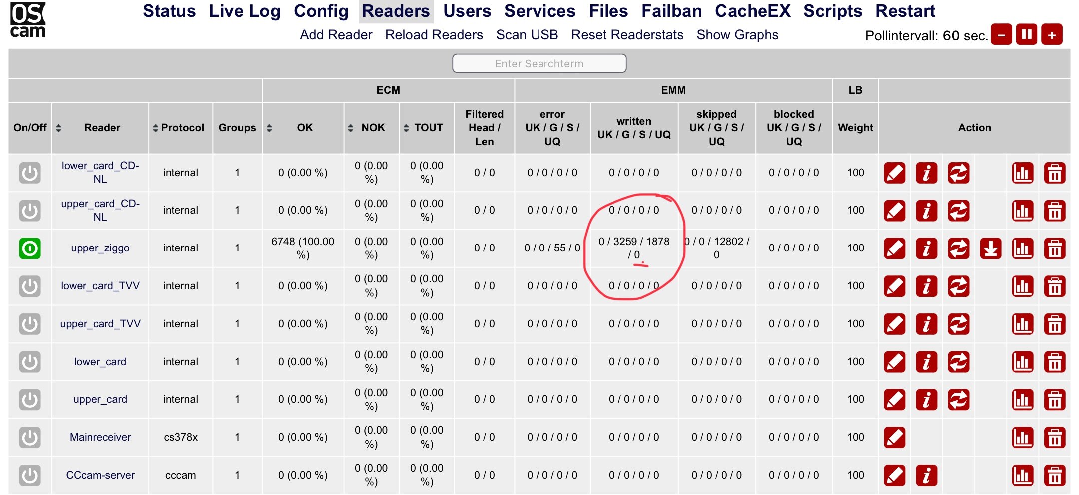

John van Dreumel Geplaatst: 23 december 2021 Auteur Geplaatst: 23 december 2021 (aangepast) Quote Volgens mij krijg je alleen een unieke EMM als je iets aan je abonnement wijzigt. Reguliere updates gaan via shared EMM's. Ik heb nu de unique emm’s op 0 gezet dus die komen dan mogelijk nu wel binnen. 23 december 2021 aangepast door John van Dreumel Er is zoveel te vragen dat ik het tóch eerst zelf probeer uit te zoeken. Dat is ook verrekte leerzaam. Mijn boxen zijn allemaal powered by PLi.
