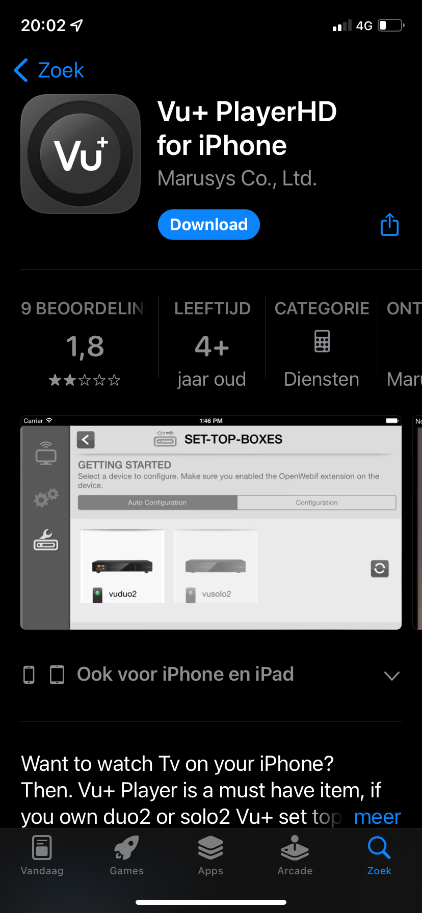

Jürgen Geplaatst: 31 januari 2022 Geplaatst: 31 januari 2022 (aangepast) Volgens mij is Blackbirds Pro allang niet meer voor de iPad / iPhone beschikbaar. Ik gebruik al jaren VU+ PlayerHD for iPhone, te downloaden via de Apple Store. Ben nu bezig om 15.3 te downloaden en kijken of VU+ PlayerHD dan nog werkt. Update Ook na de update naar 15.3 werkt deze app nog steeds perfect. Ben echter benieuwd of dit ook met een Dreambox werkt. 31 januari 2022 aangepast door Jürgen MacBook Air M2 2022 - iPad Air 2021 - Iphone XR - Apple TV 4 2021

window Geplaatst: 31 januari 2022 Auteur Geplaatst: 31 januari 2022 Hoi Jürgen, wat is de juiste naam van die app. Zoals jij hem geeft, krijg ik alleen reclame voor dure apparaten…😉

Jürgen Geplaatst: 31 januari 2022 Geplaatst: 31 januari 2022 4 minuten geleden, window zei: Hoi Jürgen, wat is de juiste naam van die app. Zoals jij hem geeft, krijg ik alleen reclame voor dure apparaten…😉 Zie bijlage (App Store) MacBook Air M2 2022 - iPad Air 2021 - Iphone XR - Apple TV 4 2021
window Geplaatst: 31 januari 2022 Auteur Geplaatst: 31 januari 2022 Ok, in de app store kreeg ik geen hit, maar met google wel. Ne even het paswoord van de dream vinden…??

window Geplaatst: 1 februari 2022 Auteur Geplaatst: 1 februari 2022 “ Connection established! “, met de Vu+solo se….! Had even wat voeten in de aarde, voordat ik dat stoffige toestel aan de praat had, maar daarna verbond het ipad onmiddellijk automatisch…. Als ik nog eens in Limboland kom, heb je pilsje van me tegoed, Tonskidutch…. Hartelijke groet !!
