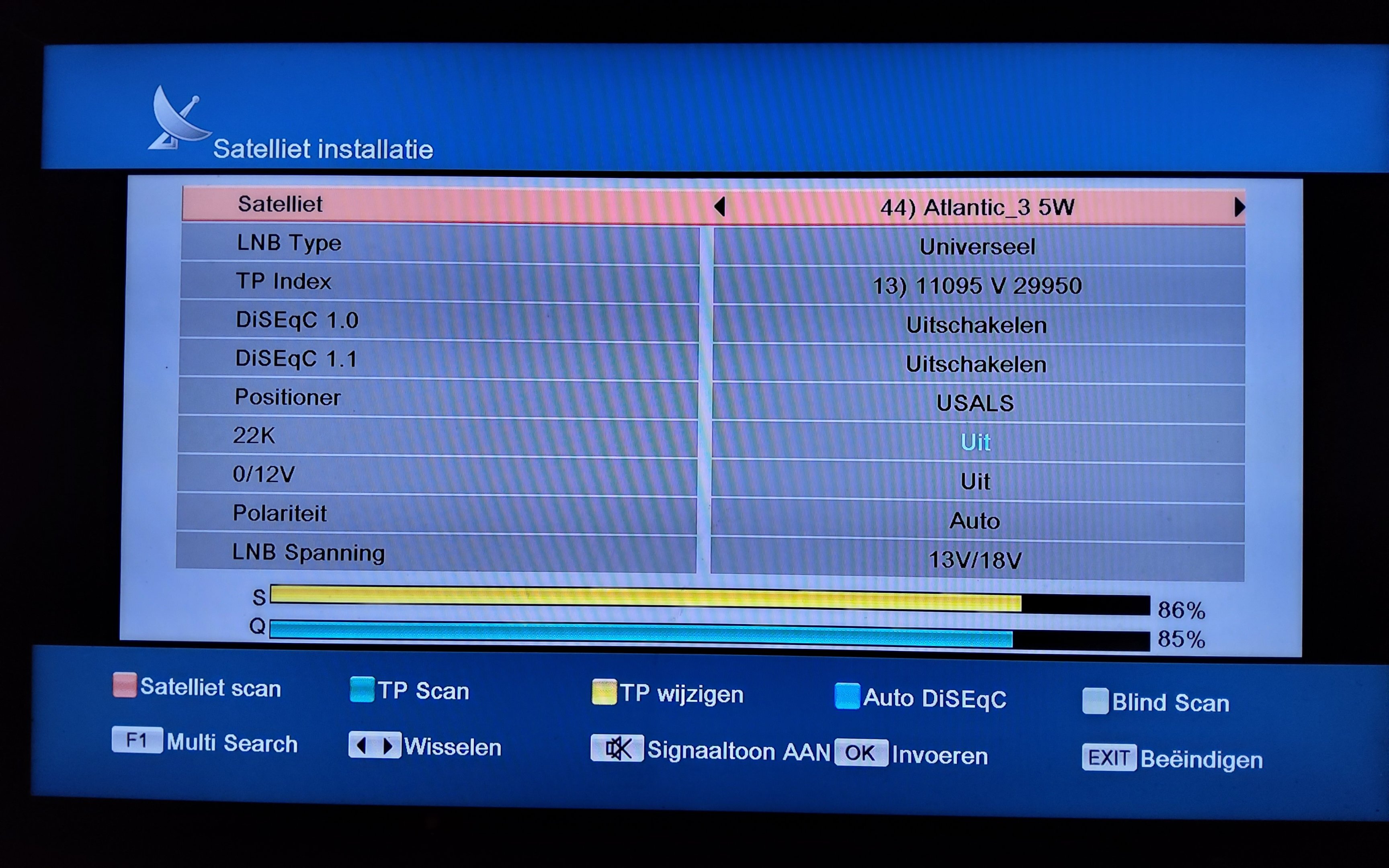

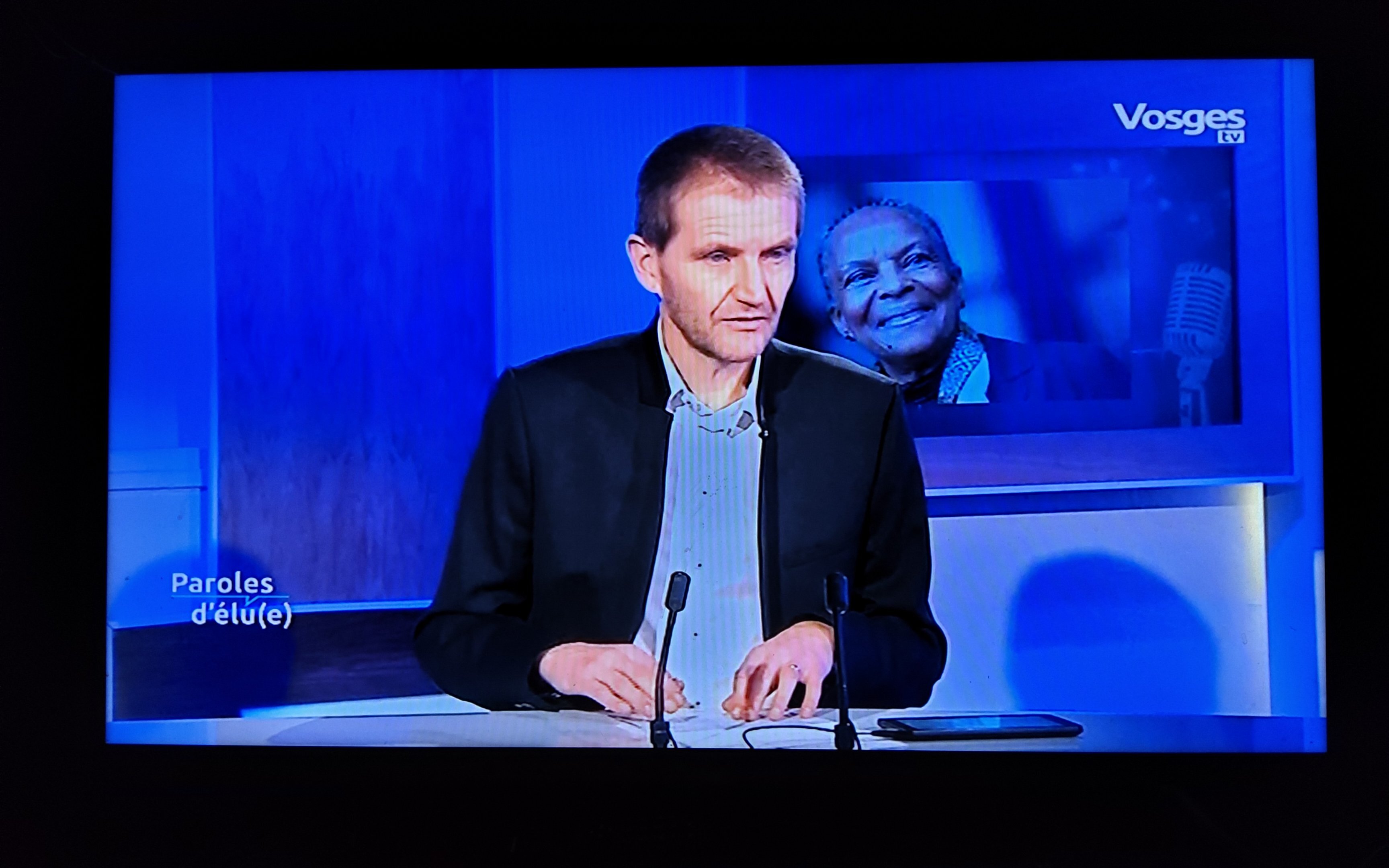

cookie monster Geplaatst: 31 januari 2022 Delen Geplaatst: 31 januari 2022 (aangepast) 11095 V 29950 Dit is een transponder waar Fransat met een gedeelte van hun pakket zit !! Vosges TV zend er FTA (vrij te ontvangen - en clair) op uit !! En wat gerrithoogeveen zei , is inderdaad een goed gratis advies 🙂 44 minuten geleden, MKeijzer zei: Is de Eutelsat 5 W zo moelijk te vinden? Nee !! 31 januari 2022 aangepast door cookie monster C o o kie M o nster C U L'8'R WEIRDOGAToRS I was born once , as an invasion of the bodysnatchers , but the doctor did get a brain-attack !! my name: breedbandwurger 1967 casa CM: FTA DVB-S & FTA DVB-S2 Link naar reactie Delen op andere sites Meer opties om te delen...
gerrithoogeveen Geplaatst: 31 januari 2022 Delen Geplaatst: 31 januari 2022 Heb je wel een werkende transponder in je ontvanger staan als je gaat uitrichten? Gebruik die van cookiemonster Link naar reactie Delen op andere sites Meer opties om te delen...

ketupa Geplaatst: 1 februari 2022 Delen Geplaatst: 1 februari 2022 De multistream transponders, waarop de 25 gratis zenders van de Franse TNT zitten, zijn wel moeilijker te ontvangen dan de niet multistream transponders. De schotel moet zeer precies gericht zijn. En je moet natuulijk een box hebben die multistream aankan zoals mijn Octagon, anders heb je geen signaal. Ik zou dus de schotel beginnen proberen richten op een niet multistream transponder waar de zenders via Fransat gecodeerd op staan, zoals 11096 V 29950. Daar zit ook Voshes TV ongecodeerd op. Link naar reactie Delen op andere sites Meer opties om te delen...
