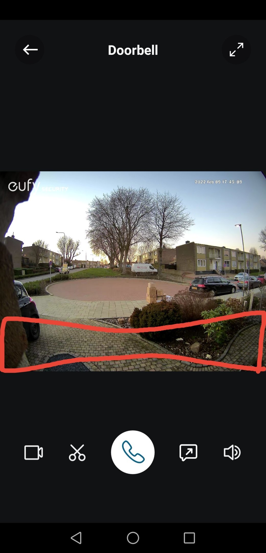

edbe Geplaatst: 7 februari 2022 Geplaatst: 7 februari 2022 we hebben sinds kort een Eufy doorbell. nu krijgen we het niet goed afgesteld met de detectie, overdag kan iedereen langs lopen, zonder dat het opneemt, wat goed is. zodra het donker wordt neemt het alles op, zelf auto wat hier keren. ik heb al alle instellingen gedaan. alleen staat de doorbell niet op 1.20 m wat ze aangeven, zal dit de oorzaak zijn? 2 x KPN TV+ Box & Formuler Z11 Pro

Psychosammie Geplaatst: 7 februari 2022 Geplaatst: 7 februari 2022 Blijkbaar zit je vlak aan de weg? Ik heb nog een meter of 5-6 tuin tussen de voordeur en de stoep / weg. Ik heb mijn activiteitenzone zodanig ingesteld dat je wel mijn pad op moet lopen voordat er een opname gemaakt wordt. Als je dicht aan de straat woont kan je beter de bewegingsdetectie uit zetten en alleen de deurbel indrukken opnemen. Want op deze manier is de accu zo leeg. Resistance is futile you will be assimilated Those who would give up essential liberty, to purchase a little temporary safety, deserve neither liberty nor safety. Benjamin Franklin (1706-1790) Mijn vrijheid eindigt niet waar jouw angst begint!

edbe Geplaatst: 8 februari 2022 Auteur Geplaatst: 8 februari 2022 23 uren geleden, Psychosammie zei: Blijkbaar zit je vlak aan de weg? Ik heb nog een meter of 5-6 tuin tussen de voordeur en de stoep / weg. Ik heb mijn activiteitenzone zodanig ingesteld dat je wel mijn pad op moet lopen voordat er een opname gemaakt wordt. Als je dicht aan de straat woont kan je beter de bewegingsdetectie uit zetten en alleen de deurbel indrukken opnemen. Want op deze manier is de accu zo leeg. zal morgen eens een foto maken 2 x KPN TV+ Box & Formuler Z11 Pro

edbe Geplaatst: 10 februari 2022 Auteur Geplaatst: 10 februari 2022 16 uren geleden, Psychosammie zei: Maar heb je wel een activiteitzone ingesteld? Ja kon daar geen screen foto van maken, maar zo heb ik het ingesteld 2 x KPN TV+ Box & Formuler Z11 Pro
