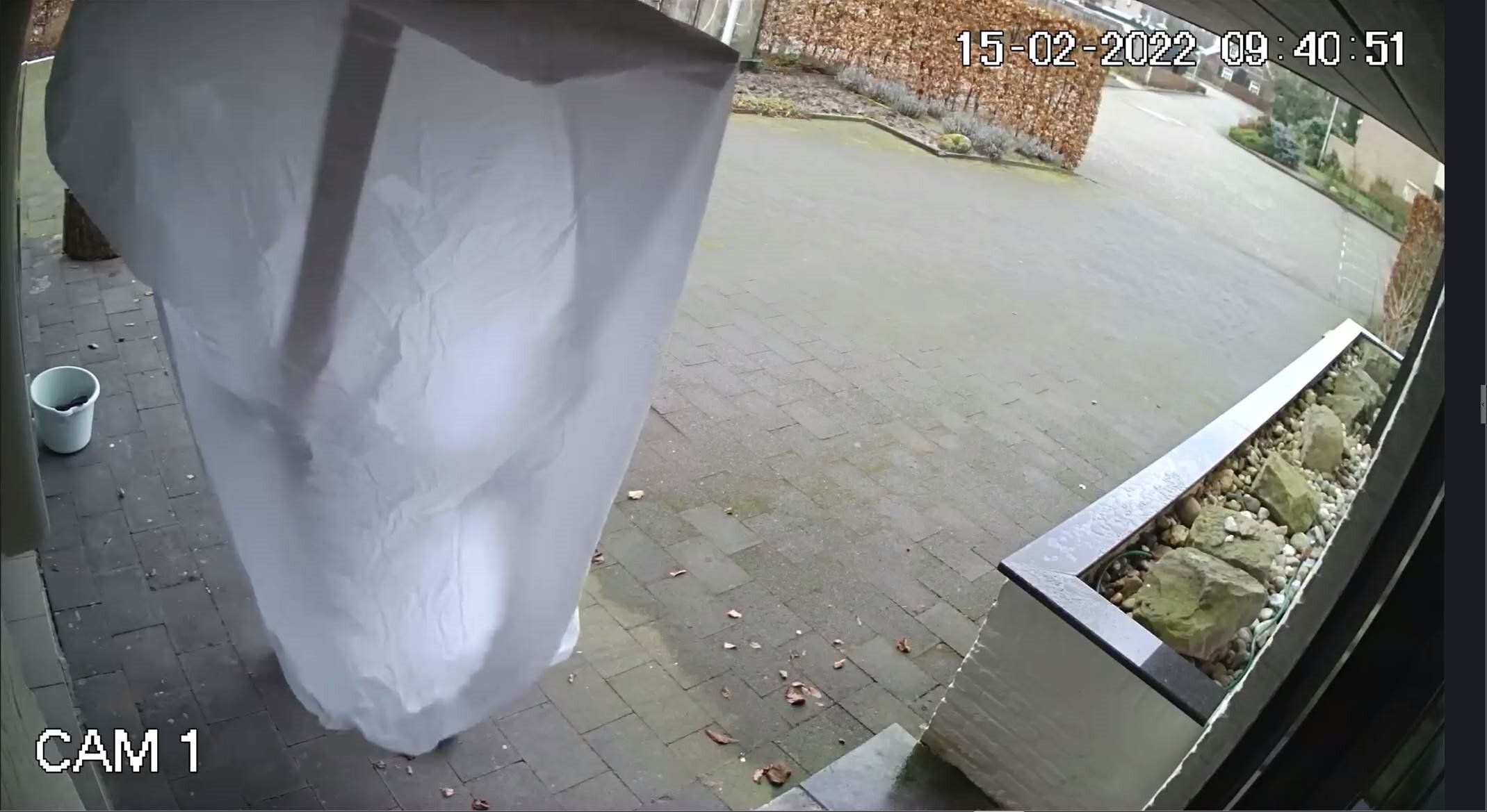

Goede kwaliteit via wifi is altijd een heikel punt ik heb net een filmpje gemaakt van een klant waar wat onregelmatigheden zijn geweest.
camera's met 2 MP en een filmpje van goed 3min (25 beelden per sec) geeft een bestand van 29MB
Dit beeld is dus een screenshot van een 2 MP camera met vaste 3,6mm lens.
Maar daar werd een camera dus zo buiten werking gesteld.
Wil je dat realtime streamen via wifi dan heb je een erg goede verbinding nodig en dan nog worden de beelden vaak gecomprimeerd om de bandbreedte te beperken, en comprimeren betekent vaak ook een stap terug in beeldkwaliteit.
