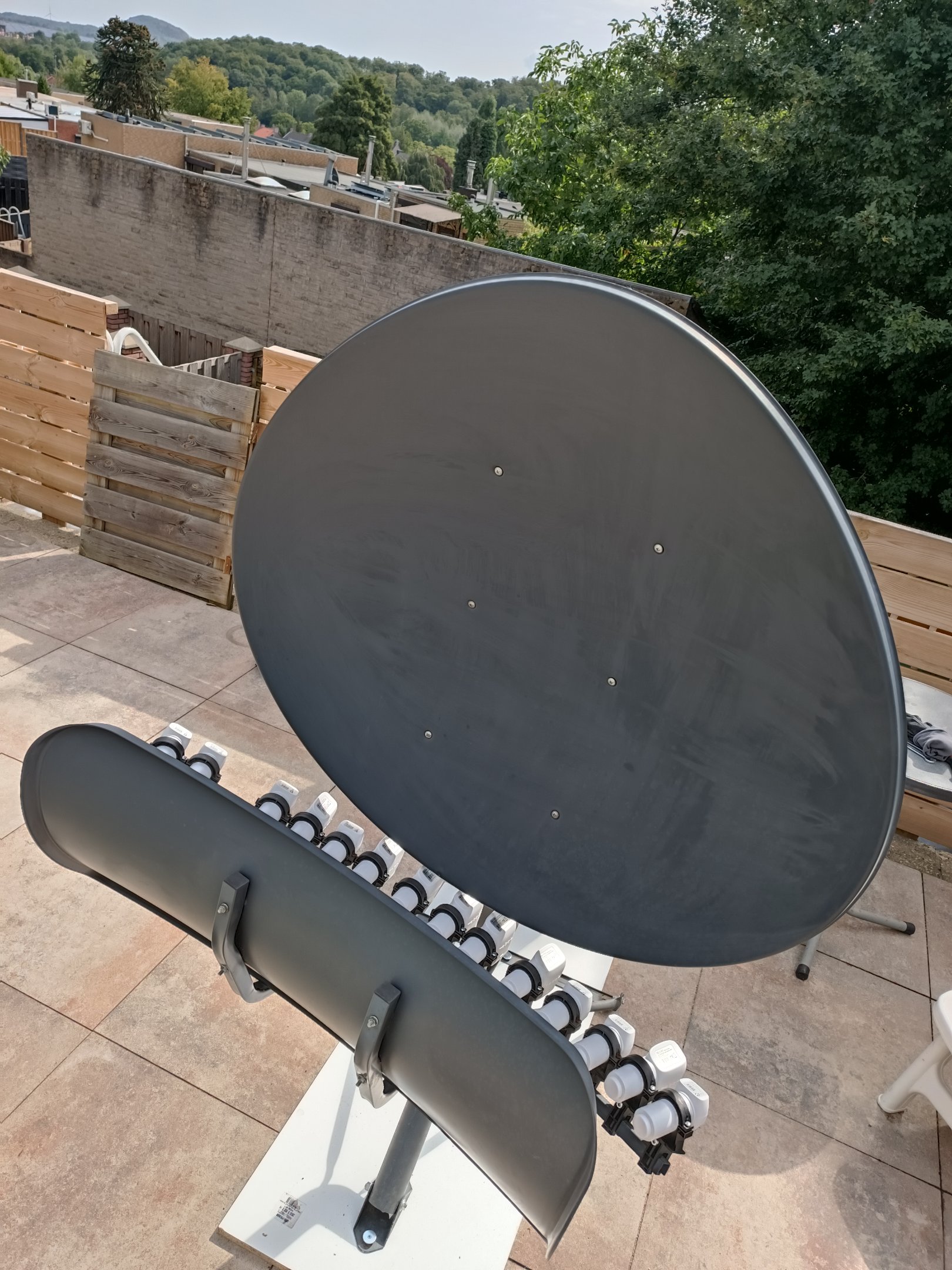

edbe Geplaatst: 29 augustus 2022 Auteur Geplaatst: 29 augustus 2022 vandaag alvast de houders en lnb's gemonteerd, dan de coax kabel met compressie connector maken. 2 x KPN TV+ Box & Formuler Z11 Pro

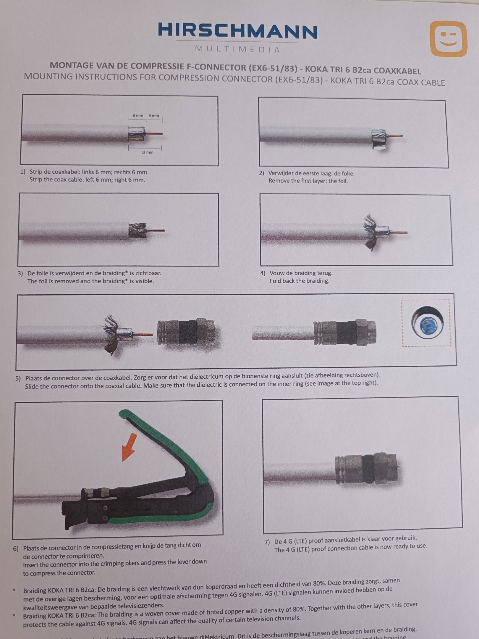

edbe Geplaatst: 29 augustus 2022 Auteur Geplaatst: 29 augustus 2022 hoe moet je nu precies de compressie connectors monteren, je ziet 2 verschillende manieren...de ene zegt je moet de haartjes wegmlaten en de andere weer niet.... 2 x KPN TV+ Box & Formuler Z11 Pro
cookie monster Geplaatst: 29 augustus 2022 Geplaatst: 29 augustus 2022 Je hebt nog plaats voor 1 LNB !! 😉 In elk geval , veel plezier met de T90 🙂 C o o kie M o nster C U L'8'R WEIRDOGAToRS I was born once , as an invasion of the bodysnatchers , but the doctor did get a brain-attack !! my name: breedbandwurger 1967 casa CM: FTA DVB-S & FTA DVB-S2
Moderator ceesv Geplaatst: 29 augustus 2022 Moderator Geplaatst: 29 augustus 2022 1 uur geleden, edbe zei: de ene zegt je moet de haartjes weglaten en de andere weer niet.... Ik laat ze eraan zitten. Gaat niet bestaat niet! 65" 4-K OLED, Vu+ Duo 4K SE BT, Vu+ Solo 4K, Rebox-8500, Rebox-8000, Wavefrontier T-90, Satlook Digital NIT, Megasat HD5 Combo Gebruik je een advertentie blocker? Maak dan een uitzondering voor onze website. Zonder advertentie (inkomsten) kan deze site niet voortbestaan.
edbe Geplaatst: 29 augustus 2022 Auteur Geplaatst: 29 augustus 2022 ik ga dit eens proberen 2 x KPN TV+ Box & Formuler Z11 Pro
cookie monster Geplaatst: 29 augustus 2022 Geplaatst: 29 augustus 2022 (aangepast) 3 uren geleden, edbe zei: de ene zegt je moet de haartjes wegmlaten en de andere weer niet.... Als ik gewoon wat wil testen , vlug vlug .... , dan kijk ik niet zo nauw naar de afwerking 🤫 29 augustus 2022 aangepast door cookie monster C o o kie M o nster C U L'8'R WEIRDOGAToRS I was born once , as an invasion of the bodysnatchers , but the doctor did get a brain-attack !! my name: breedbandwurger 1967 casa CM: FTA DVB-S & FTA DVB-S2

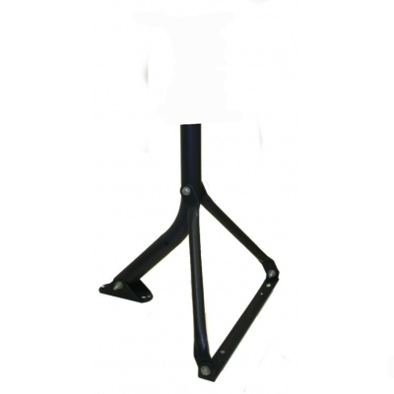

edbe Geplaatst: 3 september 2022 Auteur Geplaatst: 3 september 2022 kabels zijn klaar 😁 een vraagje, is het verstandig om van de T90 beugel iets in te korten? 2 x KPN TV+ Box & Formuler Z11 Pro

Moderator ceesv Geplaatst: 3 september 2022 Moderator Geplaatst: 3 september 2022 3 uren geleden, edbe zei: kabels zijn klaar 😁 een vraagje, is het verstandig om van de T90 beugel iets in te korten? Welke beugel bedoel je? Die waar de LNB's op gemonteerd zijn? Ik zou hem zo laten, wanneer je die inkort zijn de zaagsneden niet meer beschermd tegen corrosie. Gaat niet bestaat niet! 65" 4-K OLED, Vu+ Duo 4K SE BT, Vu+ Solo 4K, Rebox-8500, Rebox-8000, Wavefrontier T-90, Satlook Digital NIT, Megasat HD5 Combo Gebruik je een advertentie blocker? Maak dan een uitzondering voor onze website. Zonder advertentie (inkomsten) kan deze site niet voortbestaan.
edbe Geplaatst: 3 september 2022 Auteur Geplaatst: 3 september 2022 2 x KPN TV+ Box & Formuler Z11 Pro
Moderator ceesv Geplaatst: 3 september 2022 Moderator Geplaatst: 3 september 2022 Zo laten, is berekend op deze afmetingen. Gaat niet bestaat niet! 65" 4-K OLED, Vu+ Duo 4K SE BT, Vu+ Solo 4K, Rebox-8500, Rebox-8000, Wavefrontier T-90, Satlook Digital NIT, Megasat HD5 Combo Gebruik je een advertentie blocker? Maak dan een uitzondering voor onze website. Zonder advertentie (inkomsten) kan deze site niet voortbestaan.
edbe Geplaatst: 3 september 2022 Auteur Geplaatst: 3 september 2022 8 minuten geleden, ceesv zei: Zo laten, is berekend op deze afmetingen. ok, dacht dat het niks uitmaakte als je het 20 cm inkort. 2 x KPN TV+ Box & Formuler Z11 Pro
Moderator ceesv Geplaatst: 3 september 2022 Moderator Geplaatst: 3 september 2022 Wat wil je inkorten, de pijp aan de bovenkant of de beugels naar de muur? Korter betekent starrer, betekent bij wind meer spanning en kans op breuk. Gaat niet bestaat niet! 65" 4-K OLED, Vu+ Duo 4K SE BT, Vu+ Solo 4K, Rebox-8500, Rebox-8000, Wavefrontier T-90, Satlook Digital NIT, Megasat HD5 Combo Gebruik je een advertentie blocker? Maak dan een uitzondering voor onze website. Zonder advertentie (inkomsten) kan deze site niet voortbestaan.
