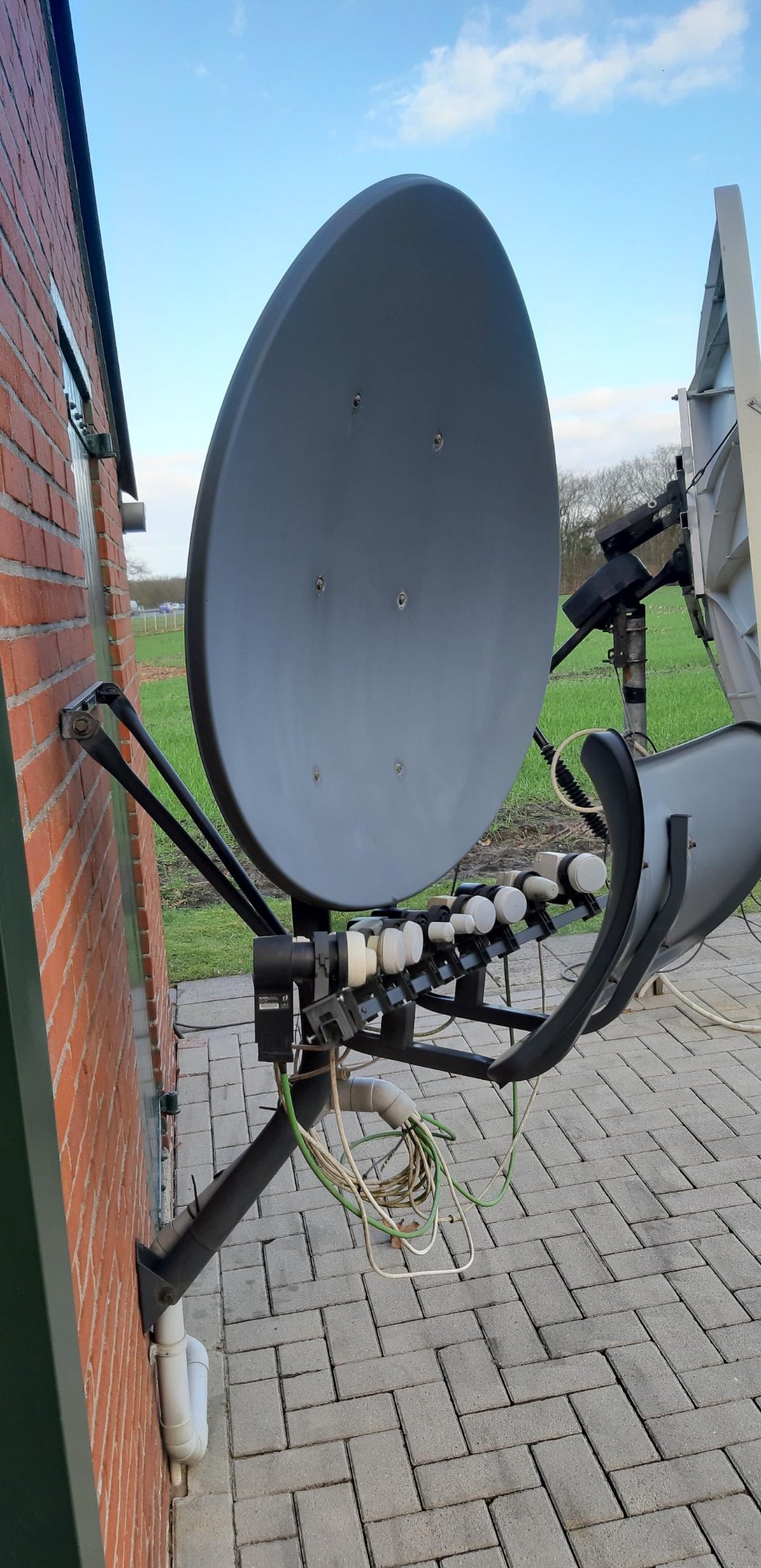

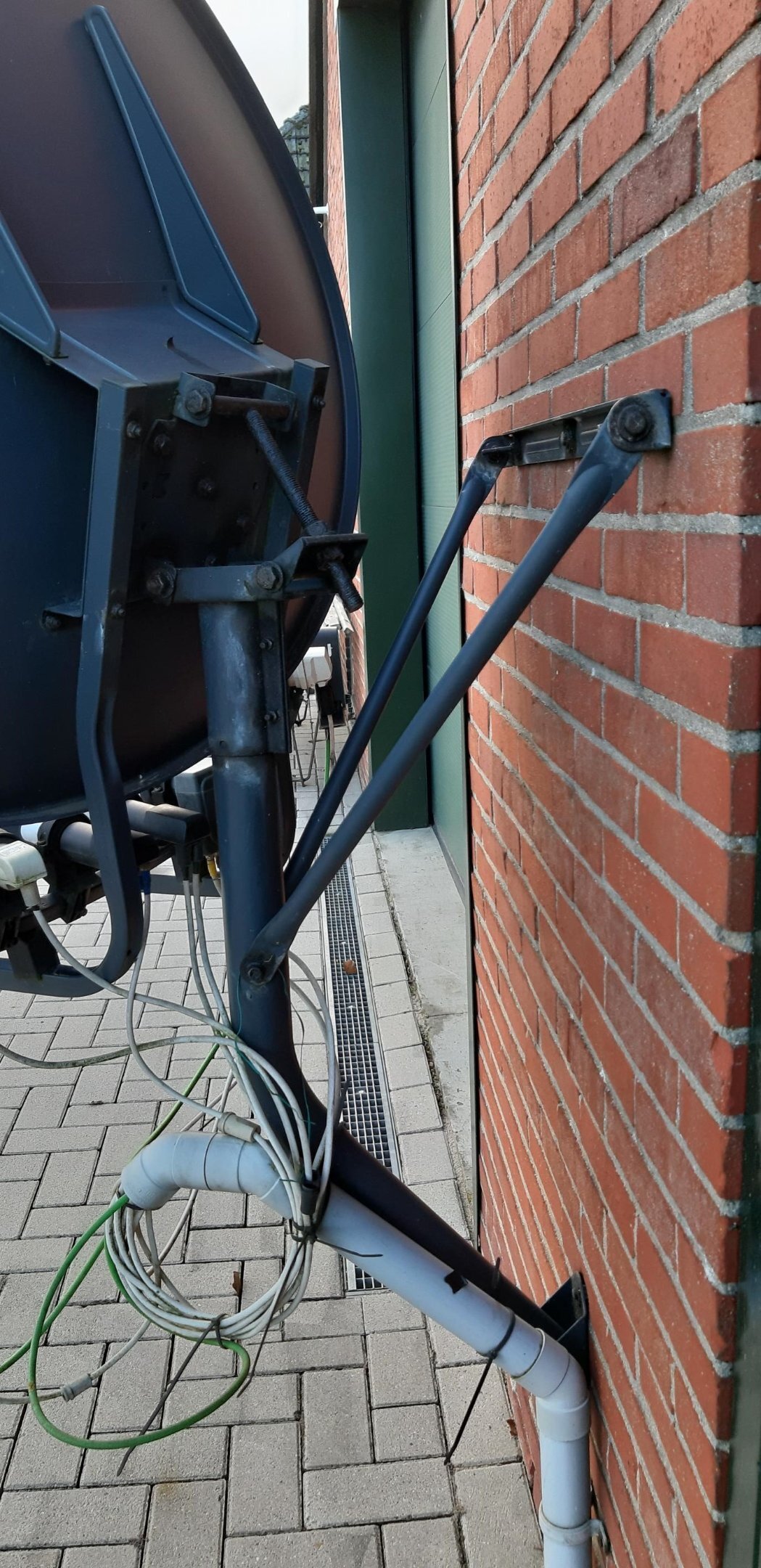

edbe Geplaatst: 27 februari 2022 Delen Geplaatst: 27 februari 2022 ik ben langzaam aan het klussen om mijn T55 te vervangen voor een T90. met name even de ophangsysteem. ik heb de originele mount en een mast beugel. wil de T90 zo laag mogelijk hangen. dit is nu de situatie met mijn T55. . Link naar reactie Delen op andere sites Meer opties om te delen...
cookie monster Geplaatst: 27 februari 2022 Delen Geplaatst: 27 februari 2022 Gewoon ter info: Deze beugel is wel lang , ivm gewicht , oppassen geblazen bij een zware storm 😉 Ik neem aan dat die T90 juist uitgericht staat !! C o o kie M o nster C U L'8'R WEIRDOGAToRS I was born once , as an invasion of the bodysnatchers , but the doctor did get a brain-attack !! my name: breedbandwurger 1967 casa CM: FTA DVB-S & FTA DVB-S2 Link naar reactie Delen op andere sites Meer opties om te delen...
edbe Geplaatst: 11 maart 2022 Auteur Delen Geplaatst: 11 maart 2022 Op 27-2-2022 om 16:42, cookie monster zei: Gewoon ter info: Deze beugel is wel lang , ivm gewicht , oppassen geblazen bij een zware storm 😉 Ik neem aan dat die T90 juist uitgericht staat !! sorry druk met werk nog geen tijd gehad voor respons is nog een T55 op die foto . Link naar reactie Delen op andere sites Meer opties om te delen...
cookie monster Geplaatst: 11 maart 2022 Delen Geplaatst: 11 maart 2022 1 uur geleden, edbe zei: is nog een T55 op die foto Ok , Maar dan nog , het gewicht , ik heb er zelf ook eentje gehad 🙂 Klik om te vergroten: 1 C o o kie M o nster C U L'8'R WEIRDOGAToRS I was born once , as an invasion of the bodysnatchers , but the doctor did get a brain-attack !! my name: breedbandwurger 1967 casa CM: FTA DVB-S & FTA DVB-S2 Link naar reactie Delen op andere sites Meer opties om te delen...

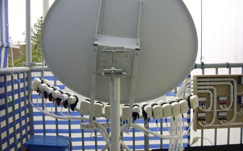

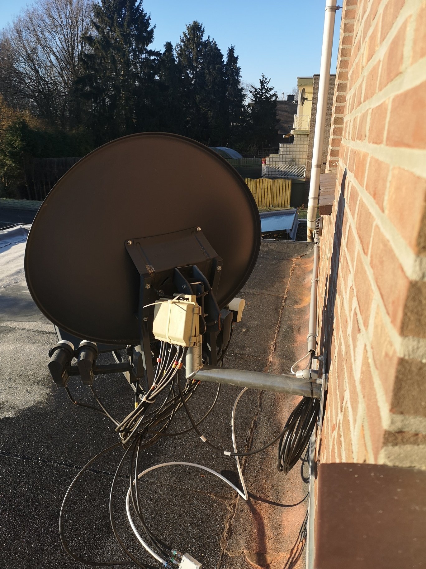

edbe Geplaatst: 23 april 2022 Auteur Delen Geplaatst: 23 april 2022 heeft iemand nog leuke of goede tips voor de vele coax kabel weg te werken. ik zat te denken aan een soort kabelgoot onder aan de T90 te maken.... heb er eens foto's van gezien, maar kan deze niet meer terug vinden. . Link naar reactie Delen op andere sites Meer opties om te delen...
minplus Geplaatst: 23 april 2022 Delen Geplaatst: 23 april 2022 Samen binden en dan met tiewraps aan de arm, dan kun je later prima zien welke kabel waar vandaan komt als er iets misgaat. Een goot levert weinig extra. 3x VU+ met Open Pli , 2 Gregorians, 1 Big bisat en 3 LCD's Link naar reactie Delen op andere sites Meer opties om te delen...
Sprietje Geplaatst: 24 april 2022 Delen Geplaatst: 24 april 2022 12 uren geleden, edbe zei: heeft iemand nog leuke of goede tips voor de vele coax kabel weg te werken. ik zat te denken aan een soort kabelgoot onder aan de T90 te maken.... heb er eens foto's van gezien, maar kan deze niet meer terug vinden. Zo kan het: Link naar reactie Delen op andere sites Meer opties om te delen...

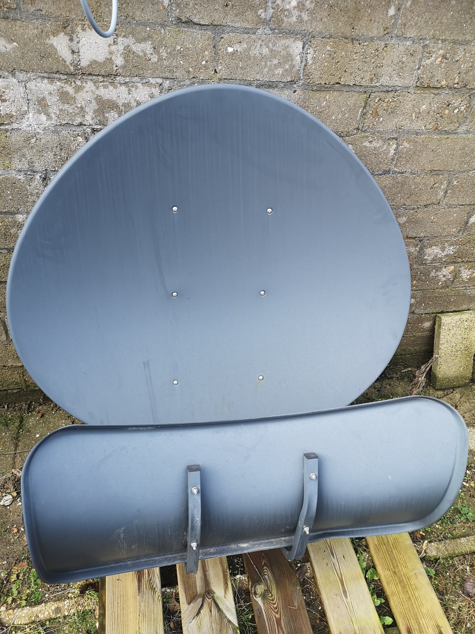

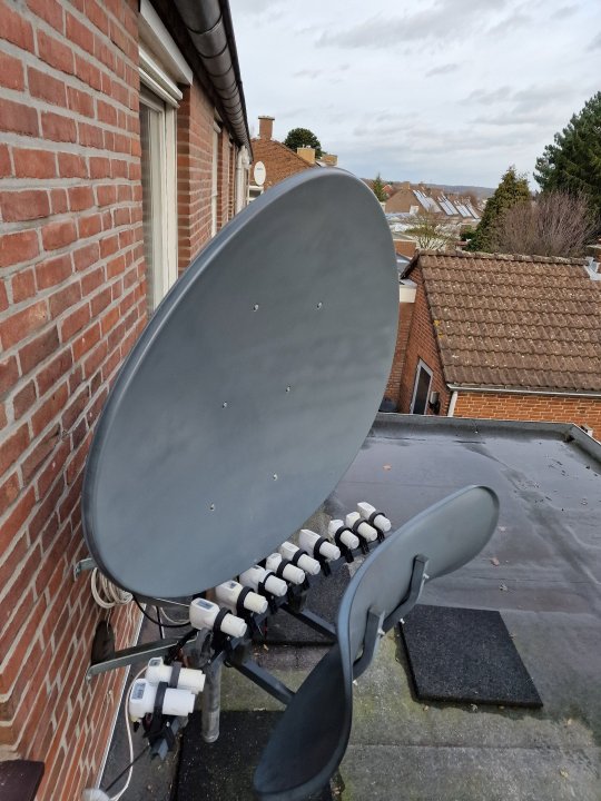

edbe Geplaatst: 8 mei 2022 Auteur Delen Geplaatst: 8 mei 2022 alvast uit de stal gehaald om eraan te beginnen. . Link naar reactie Delen op andere sites Meer opties om te delen...
Sprietje Geplaatst: 8 mei 2022 Delen Geplaatst: 8 mei 2022 Uit de stal gehaald? Dan heeft er zeker een koe tegenaan getrapt. Link naar reactie Delen op andere sites Meer opties om te delen...

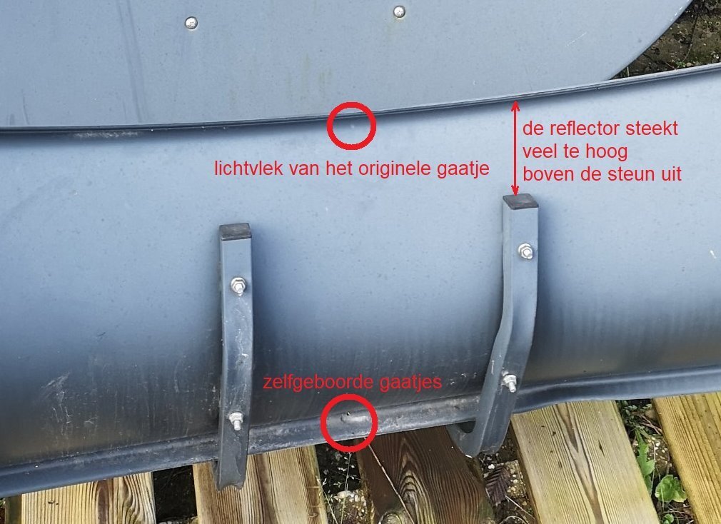

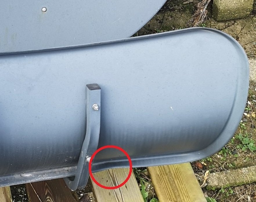

Sprietje Geplaatst: 8 mei 2022 Delen Geplaatst: 8 mei 2022 (aangepast) Zou je ook eens een foto van opzij willen nemen want ik heb het vermoeden dat de hulpreflector ondersteboven gemonteerd is. 8 mei 2022 aangepast door Sprietje Link naar reactie Delen op andere sites Meer opties om te delen...
edbe Geplaatst: 8 mei 2022 Auteur Delen Geplaatst: 8 mei 2022 1 uur terug, Sprietje zei: Zou je ook eens een foto van opzij willen nemen want ik heb het vermoeden dat de hulpreflector ondersteboven gemonteerd is. maak morgen ff een fotootje ervan . Link naar reactie Delen op andere sites Meer opties om te delen...
Sprietje Geplaatst: 9 mei 2022 Delen Geplaatst: 9 mei 2022 Volgens mij wordt dit een langdurig project. Link naar reactie Delen op andere sites Meer opties om te delen...
HJS Geplaatst: 10 mei 2022 Delen Geplaatst: 10 mei 2022 Op 8-5-2022 om 19:00, Sprietje zei: Zou je ook eens een foto van opzij willen nemen want ik heb het vermoeden dat de hulpreflector ondersteboven gemonteerd is. Ook ik heb het vermoeden dat de hulp reflector verkeerd om gemonteerd is. als je goed inzoomt op het midden van de hulp reflector kan je volgens mij het licht door het gaatje zien schijnen op de reflector. Dit gaatje hoort beneden te zitten. mvgr, HJS VU+ Ultimo 4K ccs 1TB, VU+ Uno cable, both running on OpenPli, Rotating Triax TDA110, Apple air capsule extreme Link naar reactie Delen op andere sites Meer opties om te delen...
Sprietje Geplaatst: 10 mei 2022 Delen Geplaatst: 10 mei 2022 (aangepast) Ja, dat had ik ook al gezien vandaar mijn vraag om een foto van opzij te nemen, dan weet ik het zeker. De gaatjes die nu onder zitten zijn er volgens mij zelf ingeboord. Maar ja, het duurt lang voordat de foto komt. Die moet waarschijnlijk nog ontwikkeld worden. 10 mei 2022 aangepast door Sprietje Link naar reactie Delen op andere sites Meer opties om te delen...
