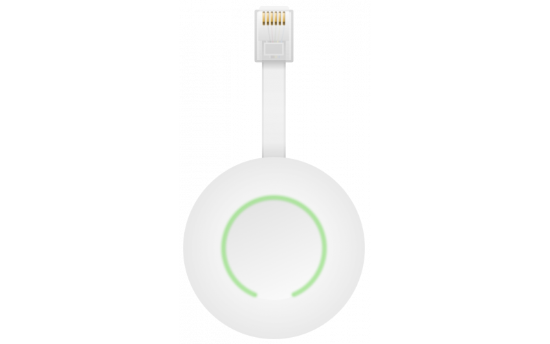

Ik zit zelf (o.a.) in de PV branche. Ik heb het niet zo op de WiFi/lan kaarten van de fabrikant. Ik heb zelf Omnik als omvormer die firma is inmiddels failliet. App werkt trouwens nog wel. Ik heb op mijn slimme meter de homewizard aangesloten met hun WiFi meter dan heb je alle data rechtstreeks uit de pv installatie incl. teruglevering. google maar eens op homewizard

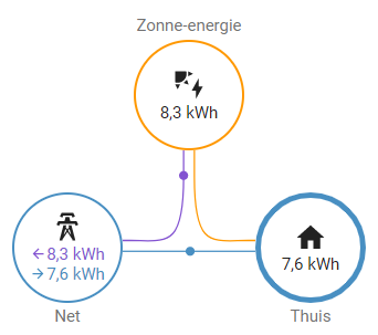

Hier het HA schemaatje;
Als ik dan op de server kijk dan is er 11,2 kW zon geleverd.
En mijn echte gebruik is dan ook niet af te lezen immers, de
panelen hebben ook 11,2-8,3 aan mij geleverd.
Dus het net zou 7,6kW geleverd hebben + (11,2-8,3) is 10,5 kW gebruik....
