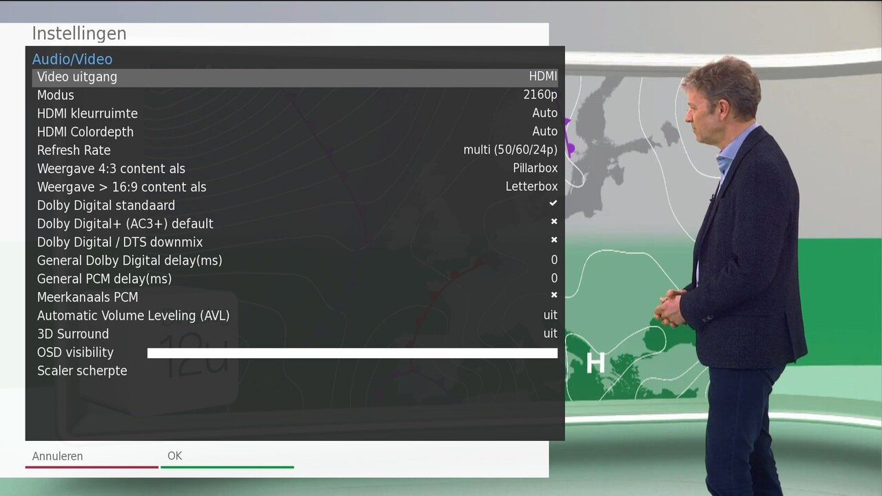

Tonskidutch Geplaatst: 12 maart 2022 Geplaatst: 12 maart 2022 Life is bitter Kun je ook eens kijken welke instelling je voor de kleurdiepte heb ingesteld? 8 bit 10 bit 12 bit ? dat het zoveel uitmaakt wist ik tot voor kort ook niet Remember Russia Fischer Z
Giant2000 Geplaatst: 12 maart 2022 Auteur Geplaatst: 12 maart 2022 Die staat op auto. Heb 12, 8 en 10 ook geprobeerd maar die geven dezelfde trillingen Life is bitter.

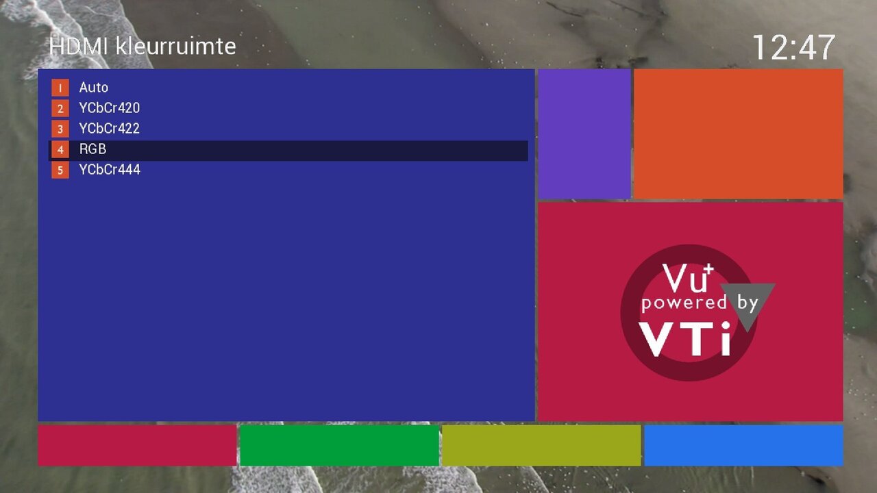

Tonskidutch Geplaatst: 12 maart 2022 Geplaatst: 12 maart 2022 en de kleurruimte RGB Remember Russia Fischer Z
Giant2000 Geplaatst: 12 maart 2022 Auteur Geplaatst: 12 maart 2022 Staat ook op auto.Bij RGB heb ik geen signaal meer, de andere standen geen verschil Life is bitter.

Tonskidutch Geplaatst: 12 maart 2022 Geplaatst: 12 maart 2022 hmmm? hoe staat momenteel de rest van de audio video instellingen op Vu+ en op Humax Remember Russia Fischer Z
Giant2000 Geplaatst: 12 maart 2022 Auteur Geplaatst: 12 maart 2022 (aangepast) 12 maart 2022 aangepast door Giant2000 Life is bitter.

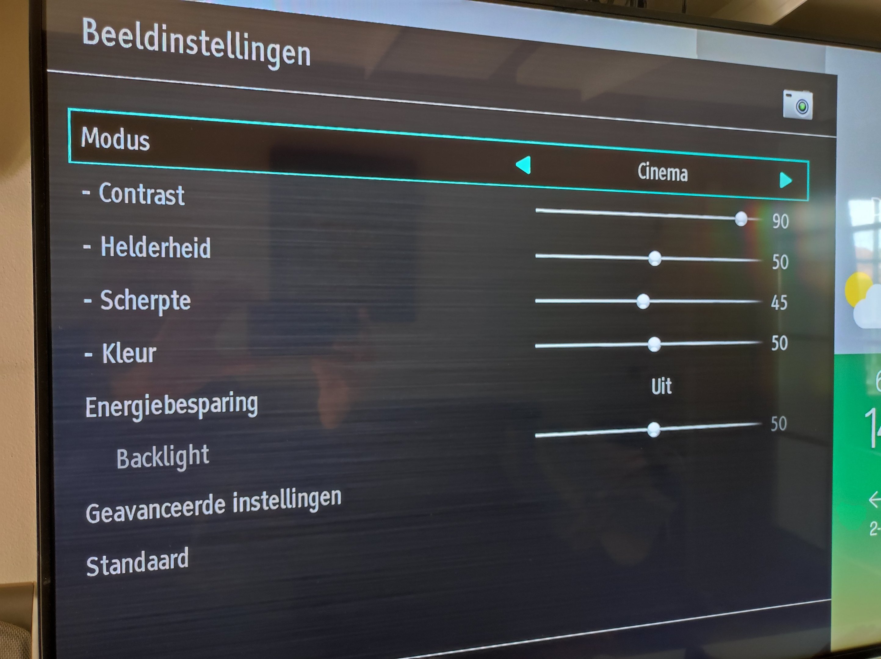

Old Satterhand Geplaatst: 12 maart 2022 Geplaatst: 12 maart 2022 Dit heeft uiteraard helemaal niets met de kleur instellingen te maken maar alles met de refresh rate. Dus het volgende instellen: Op de box: refreshrate 50 of 50/60. In ieder geval geen 24p! En op de TV: alle profielen behalve <Cinema>. Het beste op <Sport>, als die er is.
Giant2000 Geplaatst: 12 maart 2022 Auteur Geplaatst: 12 maart 2022 (aangepast) 2 uren geleden, Old Satterhand zei: Dit heeft uiteraard helemaal niets met de kleur instellingen te maken maar alles met de refresh rate. Dus het volgende instellen: Op de box: refreshrate 50 of 50/60. In ieder geval geen 24p! En op de TV: alle profielen behalve <Cinema>. Het beste op <Sport>, als die er is. Gedaan, maar er verandert niks, het blijft zoals het is. Het is ook niet altijd zo, maar ik vermoed als ik van een HEVC zender af kom, zoals Digitenne NPO of een 4K zender. De trilling verdwijnt ook meestal als ik even naar een andere zender zap en terug. 12 maart 2022 aangepast door Giant2000 Life is bitter.

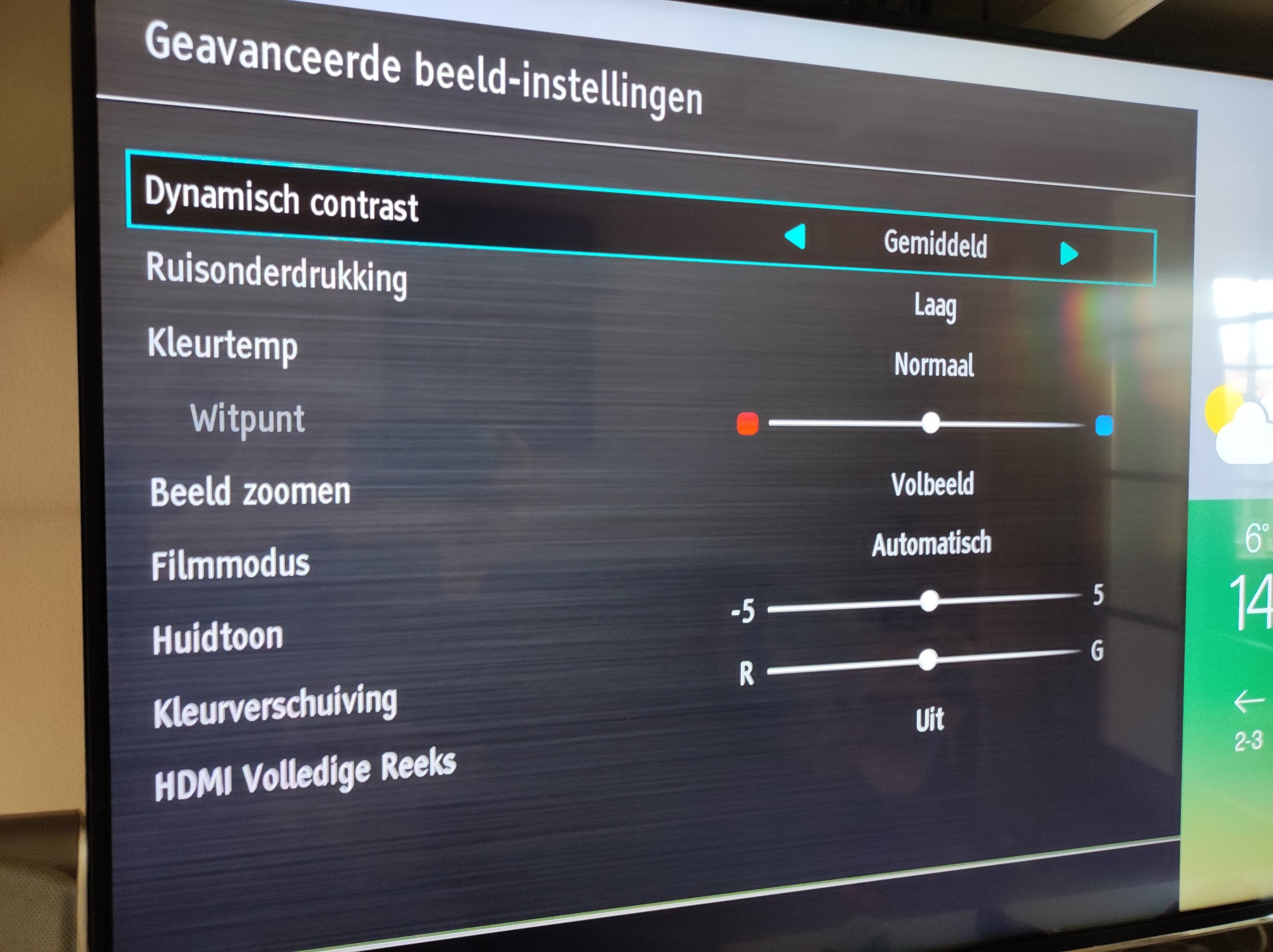

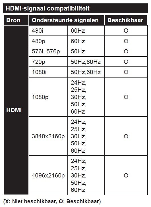

Old Satterhand Geplaatst: 13 maart 2022 Geplaatst: 13 maart 2022 (aangepast) Ik heb gezocht naar de specs van deze monitor maar het blijft onduidelijk. In de reacties op Tweakers wordt steeds gesproken over de max 50/60 Hz framerate, maar in de handleiding die ik vond staan zo'n beetje alle framerates bij de HDMI resoluties vermeld en dat lijkt me sterk voor zo'n goedkope monitor. In de moderne TVs worden de prestaties steeds vaker bepaald door het type processor dat o.a. de scaling verzorgt. Deze TV uit 2017 zal het moeten doen zonder. Daar zit alleen een scaler in. Ik kan je niet echt verder helpen. Wat je kunt proberen: als je de resolutie van de VU+ op 1080p zet, of het probleem zich dan ook voordoet. Als dat helpt dan moet je zoeken naar eventuele "beeldverbeteraars" in de setup van de monitor. Het lijkt erop dat de monitor extra beelden probeert toe te voegen bij signalen die van oorsprong 50 fps zijn, dus die als interlaced video worden geflagd en niet als 25p film of 50p video. Dat lukt waarschijnlijk wel in HD resoluties maar niet in UHD, omdat er dan 4x zoveel moet worden gerekend. Het lijkt me overigens dat je extreem gevoelig bent voor framerate fouten, dat heb ik ook. 13 maart 2022 aangepast door Old Satterhand

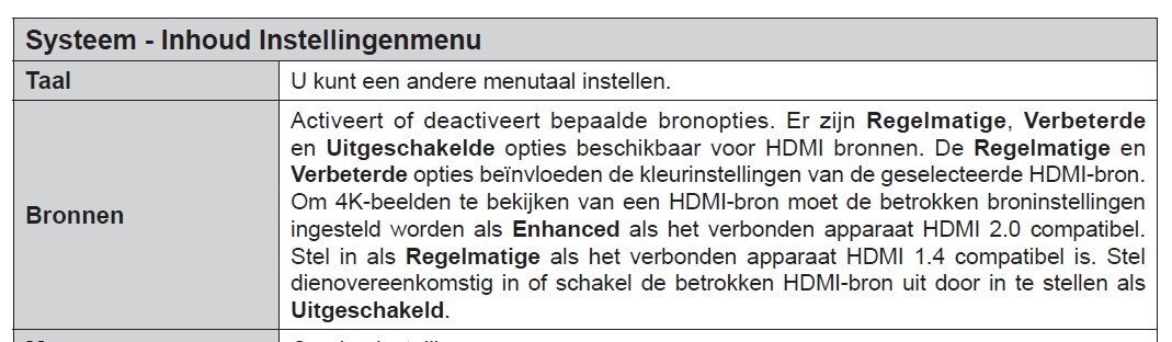

Old Satterhand Geplaatst: 13 maart 2022 Geplaatst: 13 maart 2022 Nog een paar tips: Je nieuwe VU+ is HDMI 2.0 dus je moet de configuratie van de ingang die je gebruikt voor de VU aanpassen. Je moet wel gebruik maken van de bijgeleverde HDMI kabel want de TMDS clockfrequentie gaat flink omhoog hiermee, 600 MHz. En deze moet beslist uit gezet worden want die veroorzaakt de soort problemen die je beschrijft.
