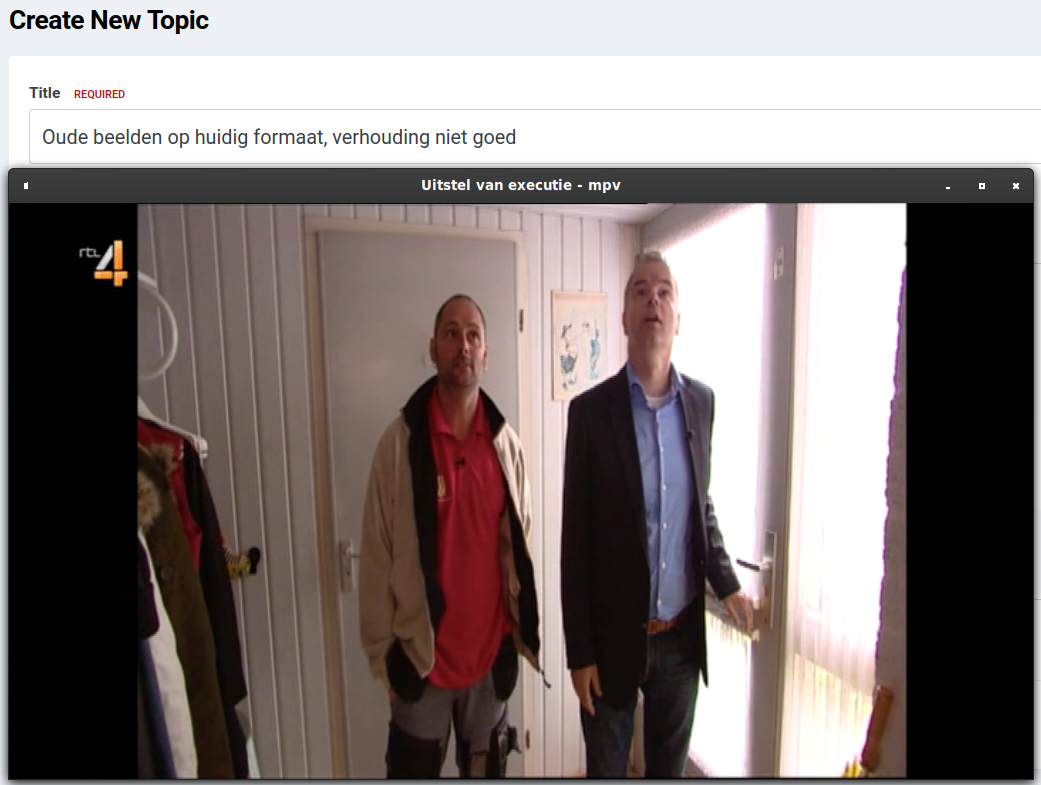

Wat ik toch nog regelmatig tegenkom tot mijn verbazing, beelden uit de 4:3 tijd die uit verhouding zijn gemaakt.
Wel met balken aan de zijkant maar toch uit verhouding, dat kan niet zou je denken.
Maar hoe ? En waarom, een ieder kan toch zien dat het niet klopt.

Denk eerder dat dat aan jou instellingen ligt.
Is een foutje bij de zender.
Het logo staat wel op de juiste plaats.

Wanneer hij zijn weergave op letterbox zet, ziet alles er weer in de juiste verhouding uit.
Dat klopt, maar dan valt het logo buiten beeld.
Je moet de fouten van de zender niet gaan rzchtzetten.
Dat moeten ze zelf doen.

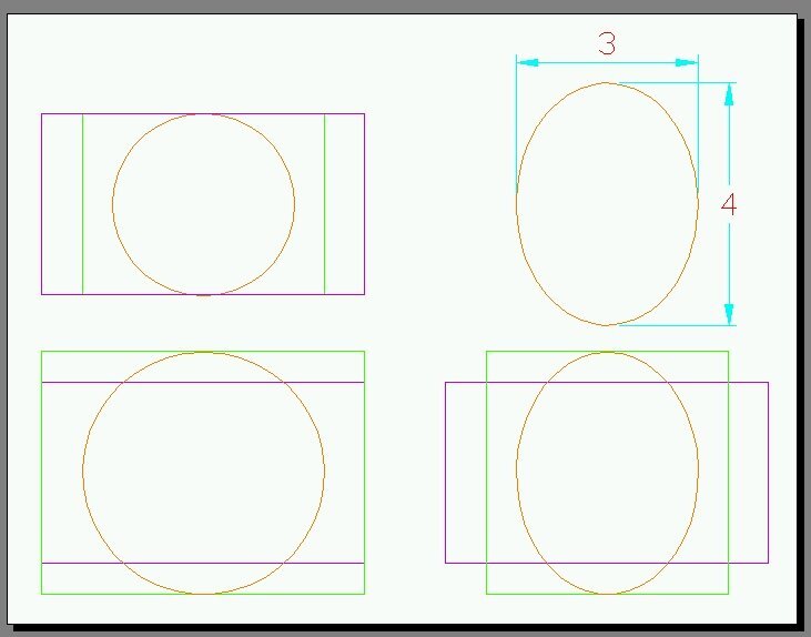

Ik heb er even wat plaatjes bij getekend.
groen is 4 bij 3
paars is 16 bij 9
Links de 2 mogelijkheden om met behoud van de verhoudingen een oud beeld op een nieuw formaat te tonen.
Waarbij er voor mij maar een juiste manier is, links boven.
Wat er bij het voorbeeld van RTL4 is gebeurd (vermoed ik / kan niet anders) staat rechts onder.
Maar wie heeft dat verzonnen ? Of zo ingesteld, zit de fout in de (basis instellingen van de)  software ergens ?
Maar dan blijft het mij verbazen dat de beeldmonteurs het zo laten gaan.
Of, is dit de gedachte van het is oud dus het maakt niet uit ? Of het moet er juist bewust raar uit zien ?
