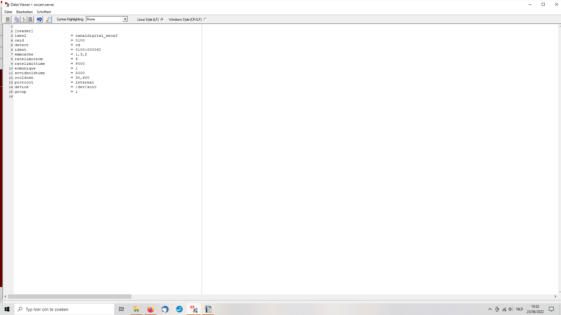

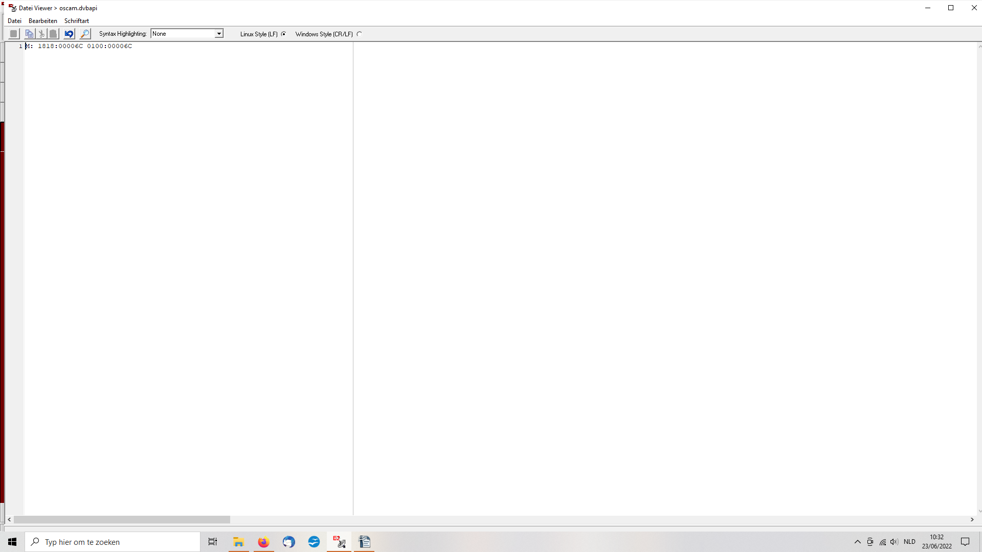

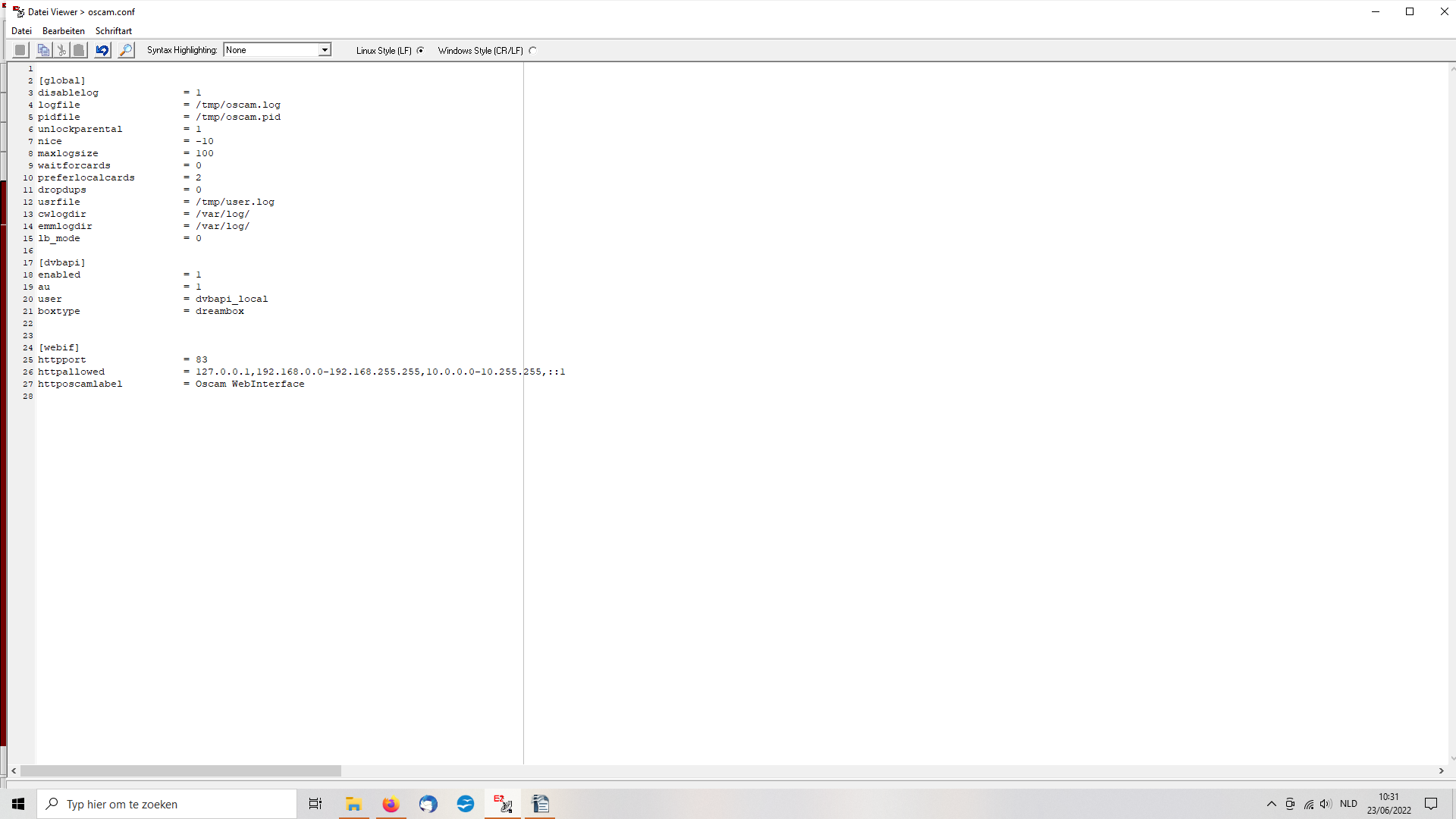

jan72 Geplaatst: 23 juni 2022 Auteur Geplaatst: 23 juni 2022 volgende config bij oscam: TVV Oscam configuratie DVBI api Oscam server
Moderator ceesv Geplaatst: 23 juni 2022 Moderator Geplaatst: 23 juni 2022 Toch lijkt het op basis van je ervaringen, dat de kaart in strafmode gaat, misschien door een defect Je zou het oscam log kunnen posten, zodat we kunnen zien wat er fout gaat. Gaat niet bestaat niet! 65" 4-K OLED, Vu+ Duo 4K SE BT, Vu+ Solo 4K, Rebox-8500, Rebox-8000, Wavefrontier T-90, Satlook Digital NIT, Megasat HD5 Combo Gebruik je een advertentie blocker? Maak dan een uitzondering voor onze website. Zonder advertentie (inkomsten) kan deze site niet voortbestaan.
John van Dreumel Geplaatst: 23 juni 2022 Geplaatst: 23 juni 2022 (aangepast) reader] label = lower_card_TVV enable = 0 protocol = internal device = /dev/sci0 detect = cd cardmhz = 2700 group = 1 emmcache = 1,3,15,0 ratelimitecm = 4 ecmunique = 1 ratelimittime = 10000 srvidholdtime = 2000 cooldown = 30,600 [reader] label = upper_card_TVV enable = 0 protocol = internal device = /dev/sci1 detect = cd cardmhz = 2700 group = 1 emmcache = 1,3,15,0 ratelimitecm = 4 ecmunique = 1 ratelimittime = 10000 srvidholdtime = 2000 cooldown = 30,600 Je zou, al is het maar in het kader van testen, een OpenPLi image kunnen proberen. Daar zit standaard een CD of een TVV reader in. Ik heb zelf geen CD noch TVV kaart meer maar volgens de gebruikers werkt dit probleemloos. Uiteraard wel de juiste kaartlezer activeren. Dus TVV en niet CD 23 juni 2022 aangepast door John van Dreumel Er is zoveel te vragen dat ik het tóch eerst zelf probeer uit te zoeken. Dat is ook verrekte leerzaam. Mijn boxen zijn allemaal powered by PLi.
