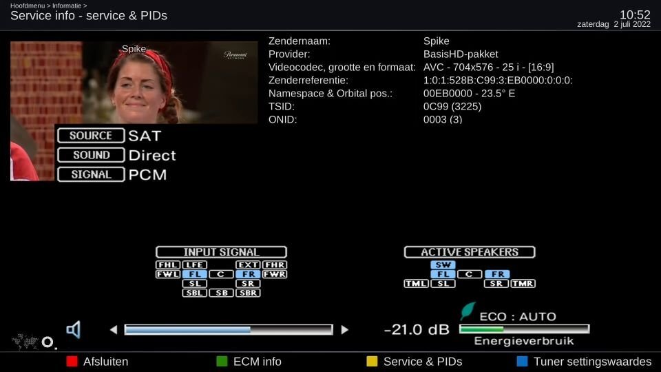

screenshot nu met AVR info

Paramount doet het zelfs op mijn oude DM500HD met beeld en geluid…..

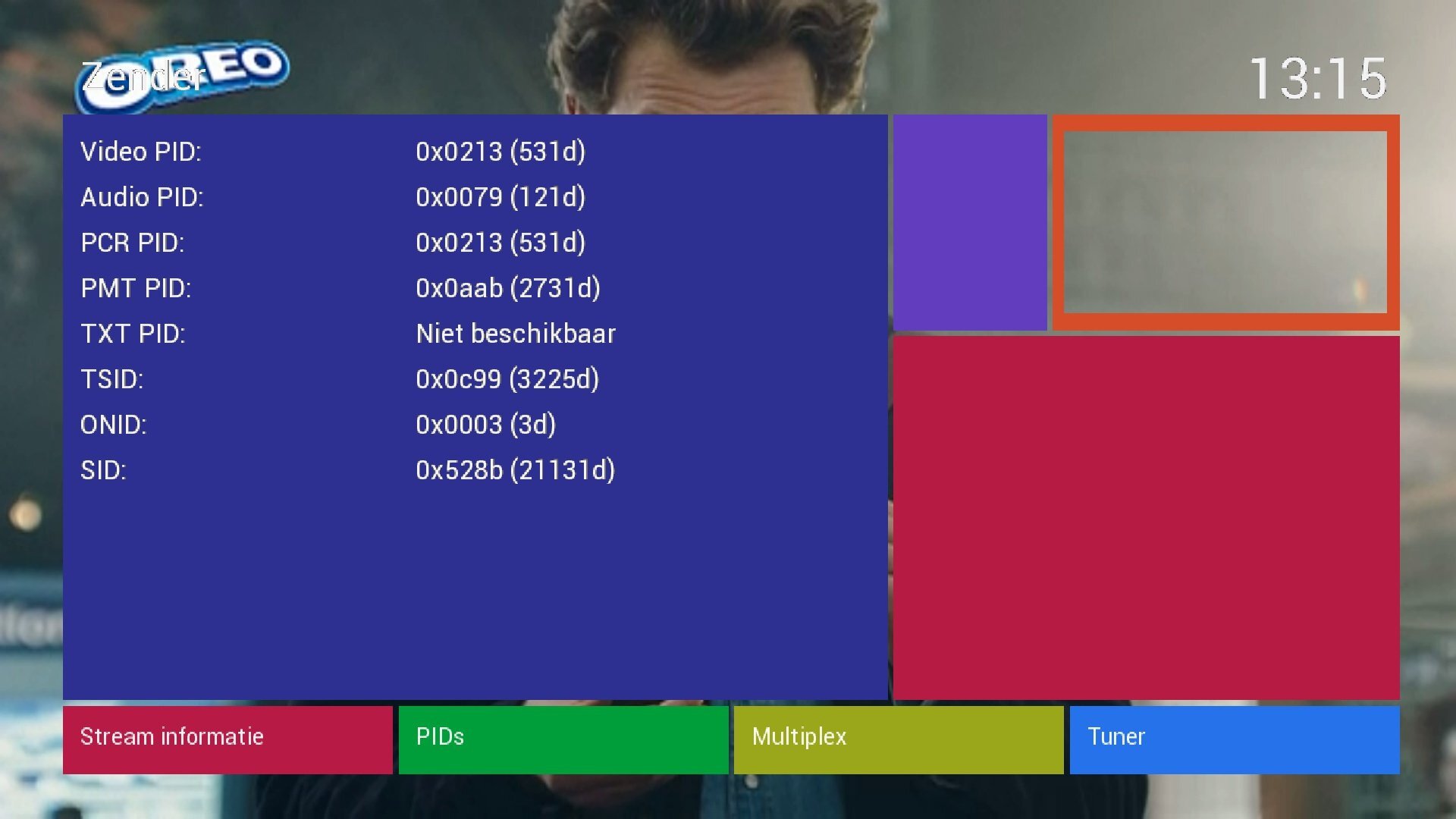

Audio pid. Hoe kom ik daar in het menu?? En welk getal is dat dan? Is dat waar Aud1 staat bij Spike 24 NL (werd Paramount) op het lijstje bij CD Tecnnical Paramenters of new transponder? (121)
Je kan de gegevens aanpassen in een zenderlijst edit programma voor je ontvanger.
