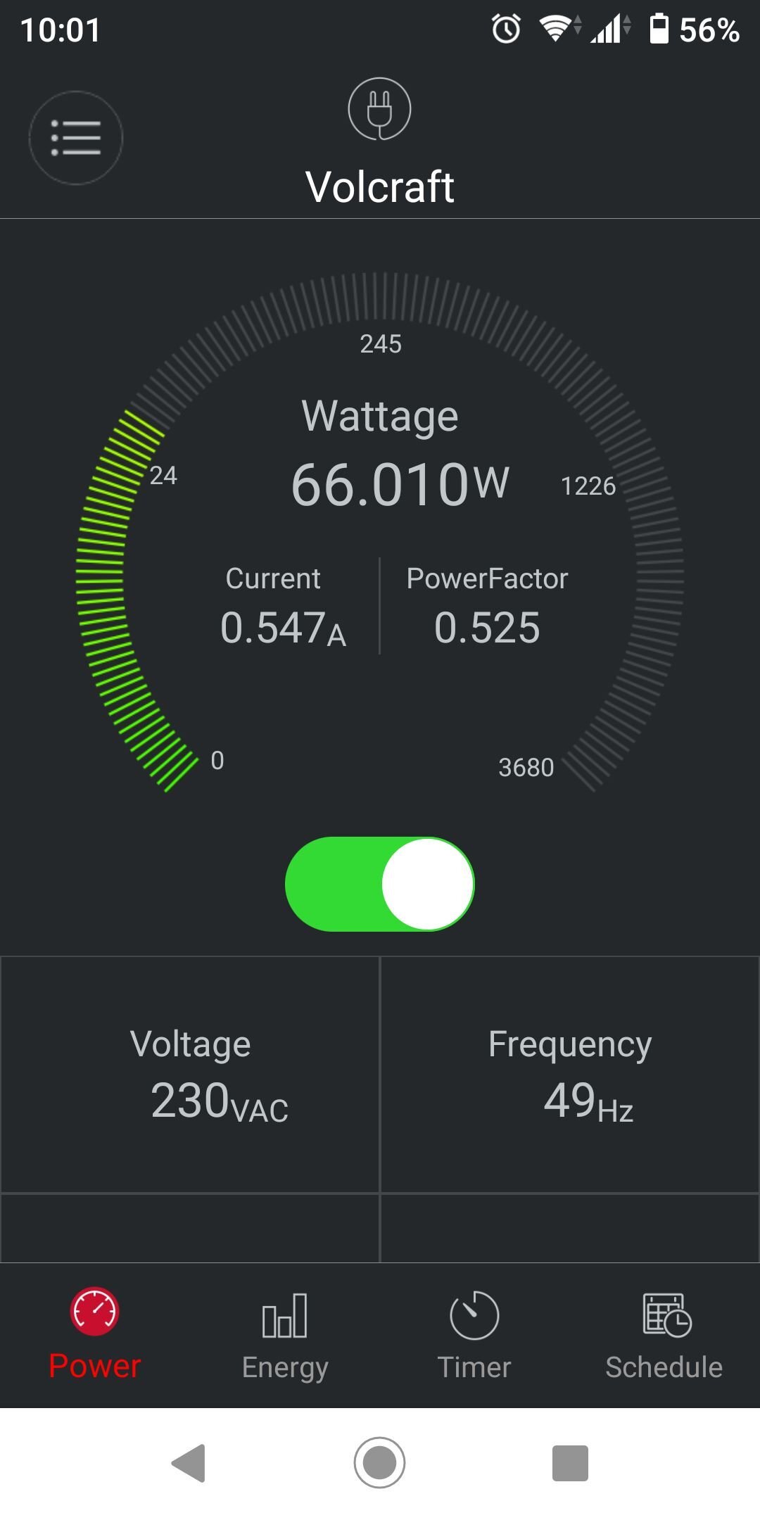

Old Satterhand Geplaatst: 12 juli 2022 Geplaatst: 12 juli 2022 (aangepast) 3 uren geleden, ceesv zei: ...Met de drang van de overheid dat we allemaal van het gas op de warmtepomp moeten overschakelen en benzine en diesel vervangen moeten worden door stekkerauto's wordt het langzaam duidelijk dat we afstevenen op een black-out van het elektriciteitsnet.... Omdat ik ook deze problemen zie aankomen hier in het Wilde Westen, heb ik gezorgd voor enige backup power in de vorm van een eenvoudige UPS. Dat ding kost €95 en kan tot 1000 Watt vermogen bufferen. Ik heb het Ziggo modem, 2 tratec verdelers (DVB-C en DVB-T2), Wifi router, switch, voip, desktop computer met randapparatuur en de VU aangesloten. Met een handige schakelaar, die ook de energie kan meten kan ik het stroomverbruik in de gaten houden. Het is natuurlijk zo dat, als de powercut lang aanhoudt, je onnodige apparaten gaat uitschakelen. Het huidige stroomverbruik (de VU+ staat aan, die verbruikt al 20 Watt): Het is natuurlijk de vraag in hoeverre Ziggo zelf zorgt voor backup power, om zo haar diensten te kunnen blijven leveren in het geval van een stroomstoring in de wijk. Maar mijn router heeft ook een LTE backup (4GByte). Ik ben op de toekomst voorbereid! 12 juli 2022 aangepast door Old Satterhand typo

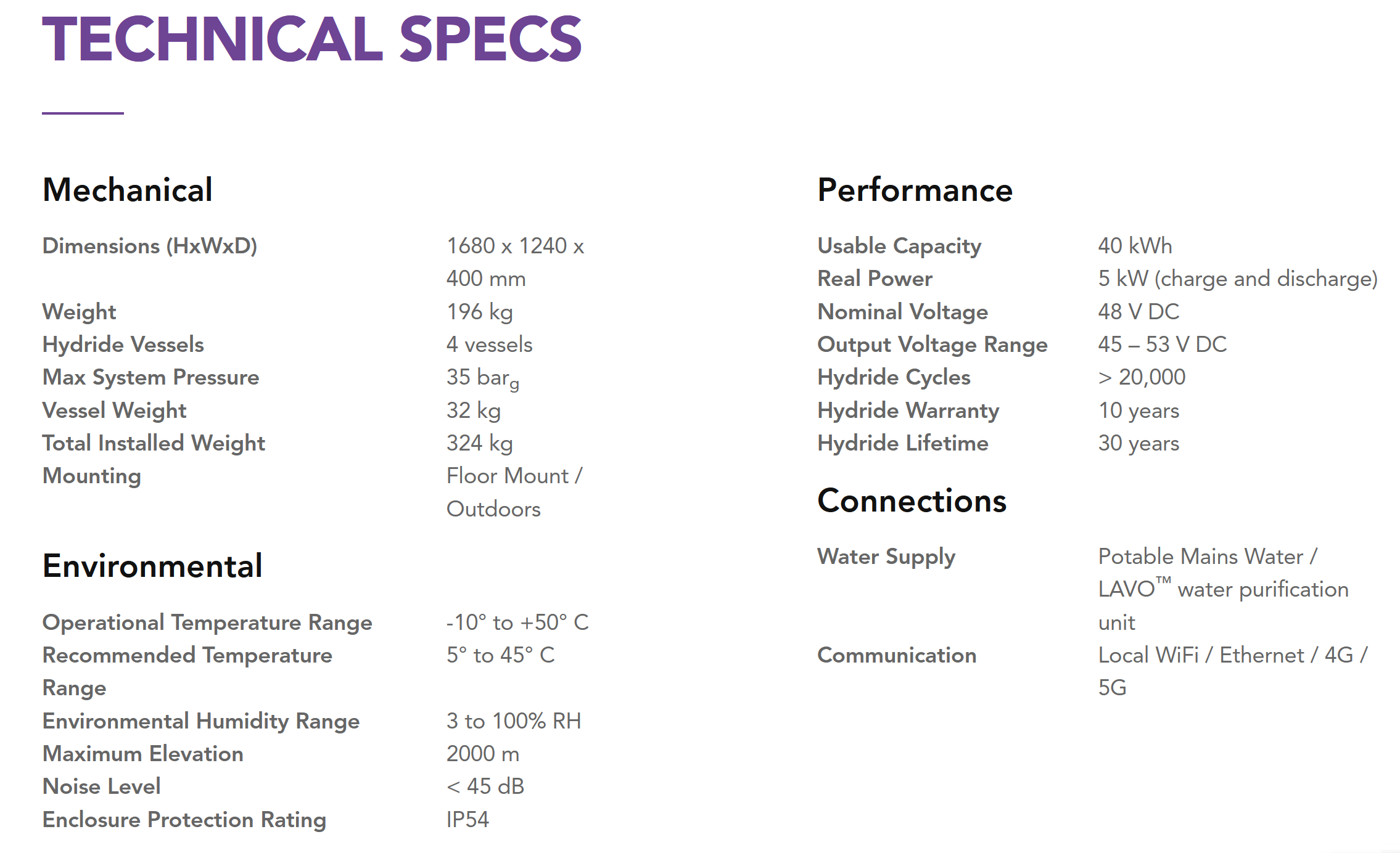

Moderator ceesv Geplaatst: 12 juli 2022 Moderator Geplaatst: 12 juli 2022 Ik lees dat op 1 januari 2023 de salderingsregeling voor teruglevering van elektriciteit aan het net stopt. Het wordt dan voor degenen die zelf stroom opwekken een stuk interessanter die energie op te slaan. Er zijn een aantal technieken, die je zou kunnen gebruiken. De Tesla powerwall 2 is daar een van, reken op een investering van ongeveer € 9.500 - @ 11.500 voor een opslag capaciteit van ongeveer 14 kWh. Een nieuwe interessante ontwikkeling is opslag m.b.v. waterstof. Een Australisch bedrijf, Lavo heeft een 40 kWh waterstof opslag die met jouw opgewekte energie en leidingwater Elektriciteit omzet in waterstof gas (en zuurstof). De installatie weegt ongeveer 350 kg, de waterstof wordt bij een druk van 30 Bar in 4 tanks opgeslagen. De prijs zou bij ongeveer € 24.000 - € 28.000 komen te liggen. https://lavo.com.au/#prime Degenen die zelf voldoende productie capaciteit hebben geïnstalleerd, zouden met deze opslag losgekoppeld kunnen worden van het elektriciteitsnet. Van een Tesla Powerwall 2 wordt opgegeven dat de levensduur ongeveer 10 jaar bedraagt en de terugverdien tijd bij de huidige tarieven ongeveer 15 jaar is. De Lavo zou een verwachte levensduur hebben van 30 jaar, de terugverdien tijd zou ook rond de 15 jaar kunnen liggen. Je moet nog wel zelf de stroom opwekken, een efficiency rendement is niet opgegeven. met de stijgende energie prijzen zou deze oplossing op den duur goedkoper kunnen uitvallen. Gaat niet bestaat niet! 65" 4-K OLED, Vu+ Duo 4K SE BT, Vu+ Solo 4K, Rebox-8500, Rebox-8000, Wavefrontier T-90, Satlook Digital NIT, Megasat HD5 Combo Gebruik je een advertentie blocker? Maak dan een uitzondering voor onze website. Zonder advertentie (inkomsten) kan deze site niet voortbestaan.
Tonskidutch Geplaatst: 12 juli 2022 Geplaatst: 12 juli 2022 2 uren geleden, Old Satterhand zei: Het is natuurlijk zo dat, als de powercut lang aanhoudt, je onnodige apparaten gaat uitschakelen. Ja dan moet je ZELF keuzes maken, neem ik aan. met 5 kWatt discharge hoeveel en hoe lang kun je dan dat aan de praat houden (voor 28.000€) ? @ceesv ? This Must Be It- Alan Dixon Remix Röyksopp, Alan Dixon & Fever Ray
Moderator ceesv Geplaatst: 12 juli 2022 Moderator Geplaatst: 12 juli 2022 8 uur, de opslag capaciteit is 40 kWh bij de Lavo waterstof opslag. In de praktijk zal een huishouden nooit een grondbelasting hebben van 5 kW, mijn huisaansluiting is 12 kW, maar dat haal ik alleen wanneer ik alle verbruikers in huis tegelijk inschakel. Je dient die opslag te zien als overbrugging wanneer je zonnepanelen geen energie verbruiken. Je zonne panelen moeten dan wel tijdens productie je basis belasting overdag en het opladen van je waterstof cellen aan energie leveren. 1 Gaat niet bestaat niet! 65" 4-K OLED, Vu+ Duo 4K SE BT, Vu+ Solo 4K, Rebox-8500, Rebox-8000, Wavefrontier T-90, Satlook Digital NIT, Megasat HD5 Combo Gebruik je een advertentie blocker? Maak dan een uitzondering voor onze website. Zonder advertentie (inkomsten) kan deze site niet voortbestaan.

Old Satterhand Geplaatst: 12 juli 2022 Auteur Geplaatst: 12 juli 2022 1 uur geleden, Tonskidutch zei: Ja dan moet je ZELF keuzes maken, neem ik aan. Ja uiteraard, als hier de spanning wegvalt, heb ik ik niet veel anders om handen.😄 Voor diegenen die graag willen weten hoe groot de accu capaciteit moet zijn: Dus hoe bereken je nu de theoretische back-up tijd bij een gegeven accu spanning (in Volt) en capaciteit (in Ampère uren, Ah) In mijn geval staan 2 stuks 7 Ah accu's van 12 volt in serie. Of die nou in serie staan of parallel maakt niet uit voor de berekening, maar wel voor het rendement van de UPS. 1 accu kan 7 Ampère leveren gedurende 1 uur, dat is een vermogen van 7x12 = 84 Watt. Voor 2 accu's is dat 168 Watt. Dat getal deel je door het benodigde vermogen bij stroom uitval, dus in mijn voorbeeld 66 Watt, wat uitkomt op zo'n 2,5 uur. Theoretisch schreef ik al, want je verliest vermogen: 1) door het rendement van de inverter, die de 24 volt accuspanning omzet naar 230 volt wisselspanning. 2) de werkelijke capaciteit van de accu's, die nooit de opgegeven capaciteit halen. (in mijn geval slechts 5 van de 7 Ah per accu). 3) bij hoge belasting door de inwendige weerstand van de accu, vandaar de serieschakeling. Bij het type UPS van @ceesv is het gebruikelijk dat er 2 paren parallel geschakelde accu's worden toegepast, d.w.z. dubbele spanning en dubbele stroomsterkte. En die accu's zijn van een veel betere kwaliteit dan die van mijn mini UPS. Maar het is voor mij alleen maar om, in geval van een stroomstoring, in de eerste levensbehoefte te voorzien n.l. internet.🤣
