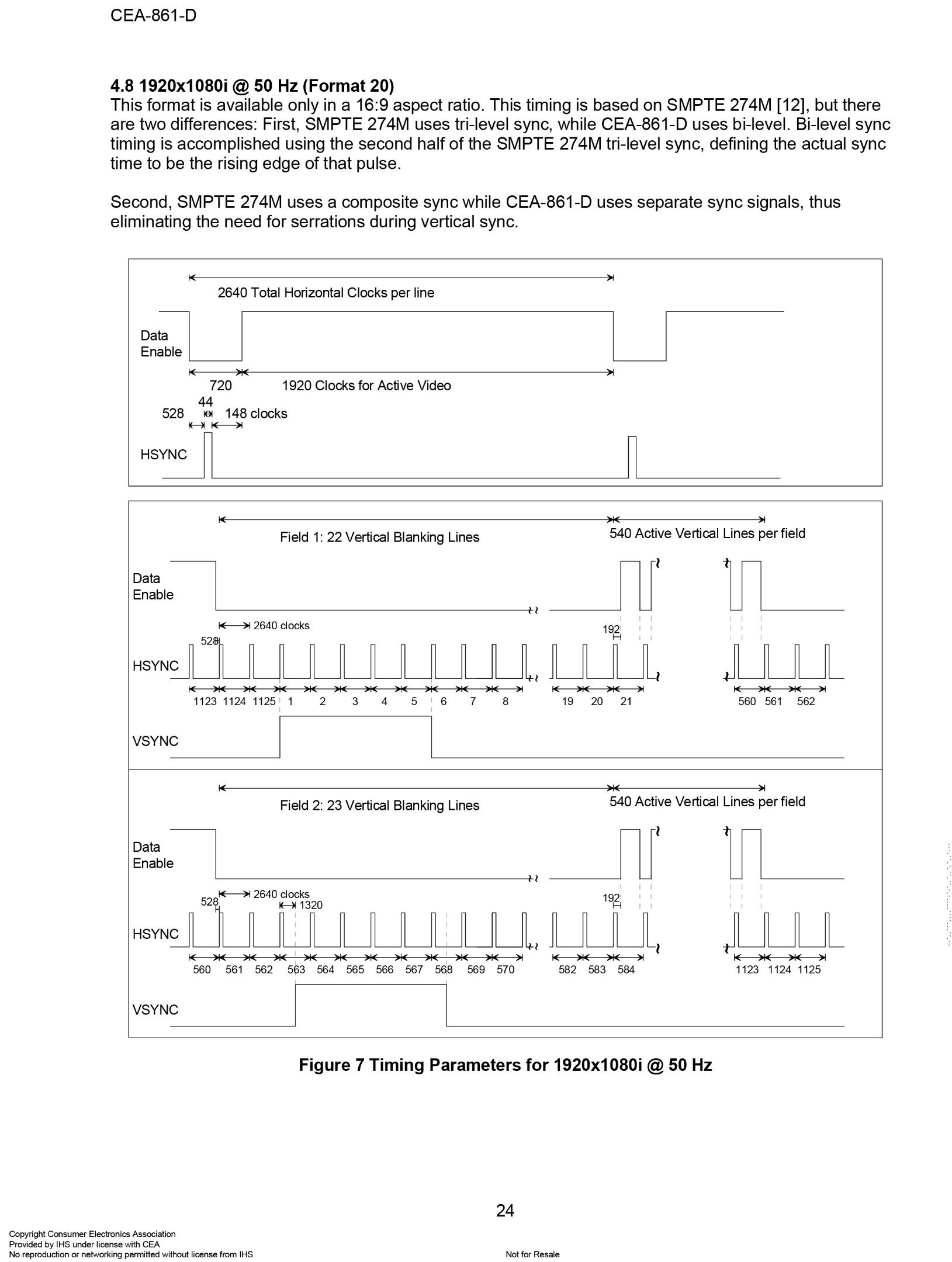

Ik denk dat je gemist hebt dat @stevenvc19 een interlaced HEVC bestand heeft opgenomen.
KPN Digitenne gebruikt progressive content met 50 frames per seconde.
Ik ga het concept van interlaced video weer eens proberen uit te leggen voor diegenen die er in zijn geïnteresseerd.
Een HD TV kamera levert 50 complete beelden per seconde.
Elk frame bevat 1080 horizontale lijnen.
Om bandbreedte te besparen is al in de begintijd van de TV uitzendingen besloten om die niet allemaal uit te zenden.
Van elk oneven beeld worden alleen de oneven lijnen bewaard, de even lijnen worden gewoon weggegooid.
Van elk even beeld worden de even lijnen bewaard en de oneven lijnen weggegooid. Een besparing van 50 % op de bandbreedte!
Deze gemankeerde beelden noemen we fields en bevatten een oneven aantal lijnen! 1125:2 = 562,5 lijn.
Daarin zitten per field 540 actieve beeldlijnen, de rest noemen we blanking. Zie het timing diagram.
Van belang is dat de V-sync van de fields t.o.v. elkaar verschoven zit, zodat de oneven en even lijnen netjes door elkaar worden geprojecteerd.
En dat is het verschil met interlaced H265, waar de lijnen over elkaar heen worden geprojecteerd, omdat een field een even aantal lijnen bevat.
Met als gevolg resolutieverlies en aliasing.
Het is de taak van de de-interlacer om daar weer een scherp plaatje van te maken. Dat is een kunst op zich.
Het timing diagram van een 1080x1920 HD interlaced TV signaal:
