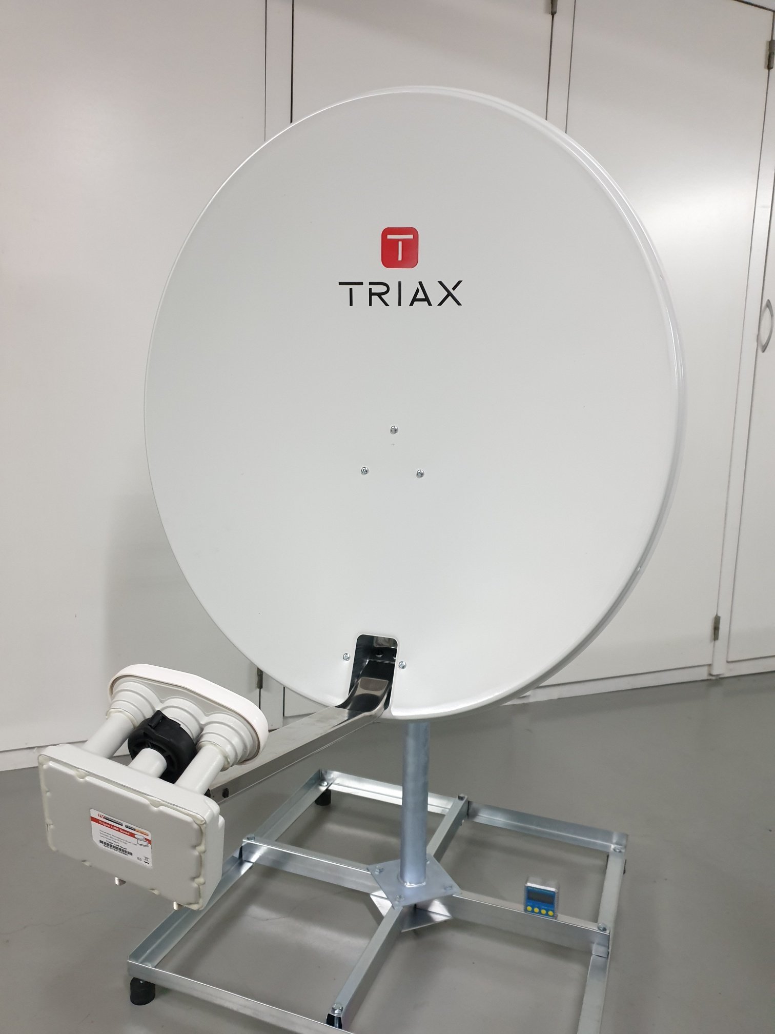

Ik gebruik thuis (Limburg) eenTriax schotel met een tripple LNB (astra 1,2,3) en dat werkt prima.

Hier de opstelling

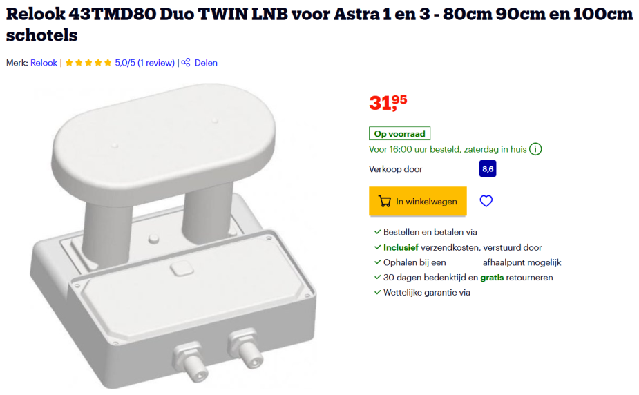

ik denk aan een 80 of 90cm schotel met een Relook MDS43 DUO ?

Op een schotel van 70cm breed past geen Relook MSD43 duo-lnb, wel op een schotel van 80x90cm.
Je kunt wel een schotel van 70x78cm nemen, maar dan moet je een andere duo-lnb nemen. Met die kleinere schotel heb je dan wel minder regenreserve. Het gaat er om wat mogelijk is om een schotel van 80x90cm te plaatsen.

Tja dat past niet. De afstand voor deze schotel moet op je adres in Spanje 45,6mm zijn. Duo-lnb's of monoblocken bestaan er alleen maar voor 60cm- en 85cm schotels met resp. een hartafstand van 38mm en 53mm voor de 2 koppen. Ze staan dus 7,4mm te ver van elkaar voor deze schotel

Overigens staat die 43 bij de Relook MDS43 voor 4,3 graden satellietafstand, niet voor de afstand tussen de koppen h.o.h. maar daarmee weet je niet voor welke schotelmaat. Dat is dus voor een schotel van 85cm breed en 95cm hoog op de spiegel gemeten.
