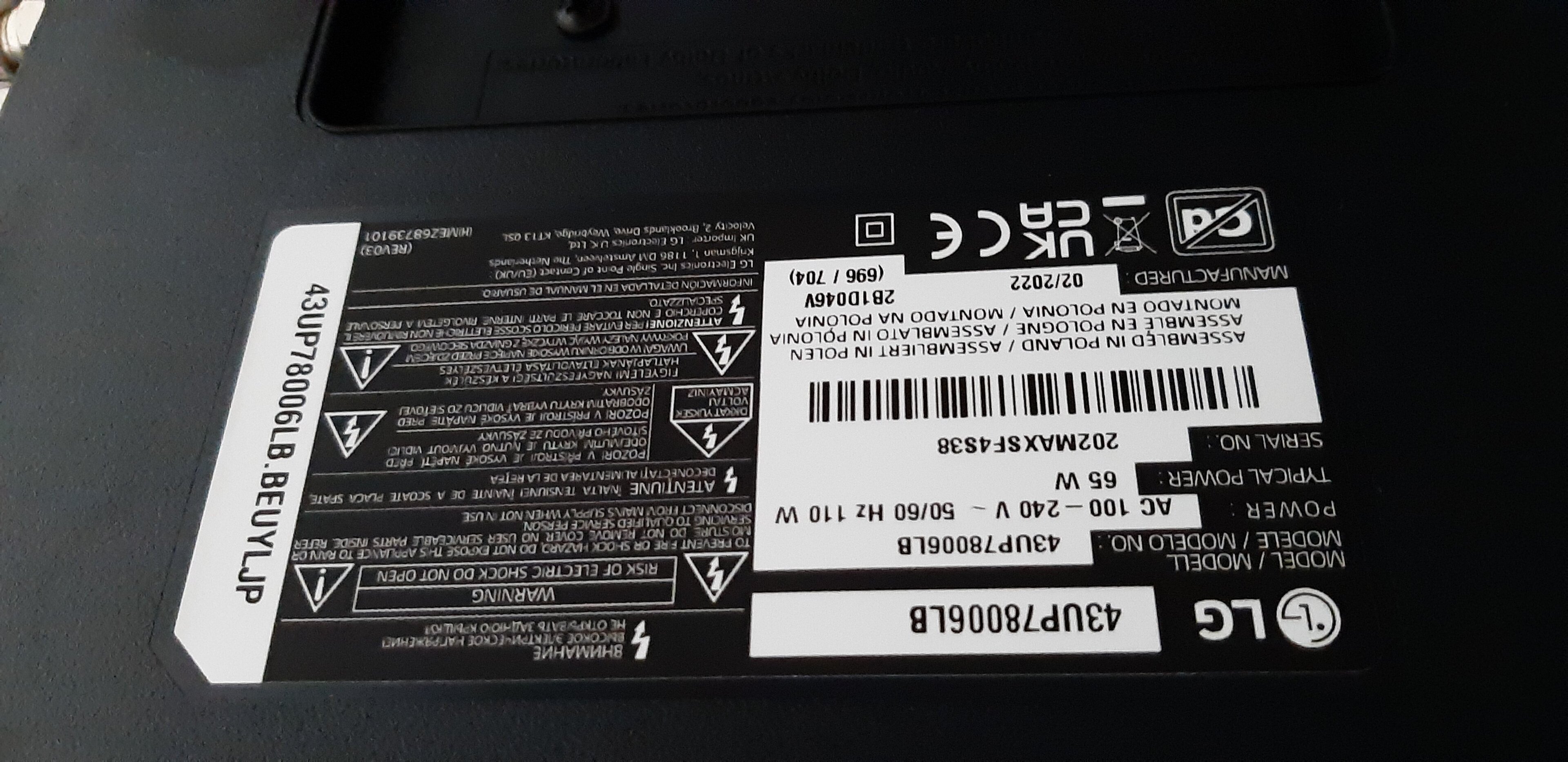

mrijsje Geplaatst: 26 september 2022 Geplaatst: 26 september 2022 Ik heb dze twee TV aangeschaft en via Canal digitaal twee abonnement genomen 1 x rijk en 1x multiroom rijk. verder heb ik twee CAM 803 modules bij hun gekocht. de zenderlijst krijg ik op beide TV 's geinstaleerd Astra 1 en 3. op de LG tv heb ik na lang proberen (taal instelling land waar je bent) een week de betaal zenders gehad, maar na een automatische update was het dood, geen zenders meer te zien. Wie kan mij online helpen stap voor stap te kijken wat ik verkeerd doe ik heb nu al zoveel dagen geprobeerd het voor elkaar te krijgen maar het lukt niet. De testzender(44) werk satelliet is goed. Alvast hartelijk bedankt voor jullie hulp. Mvg Marco

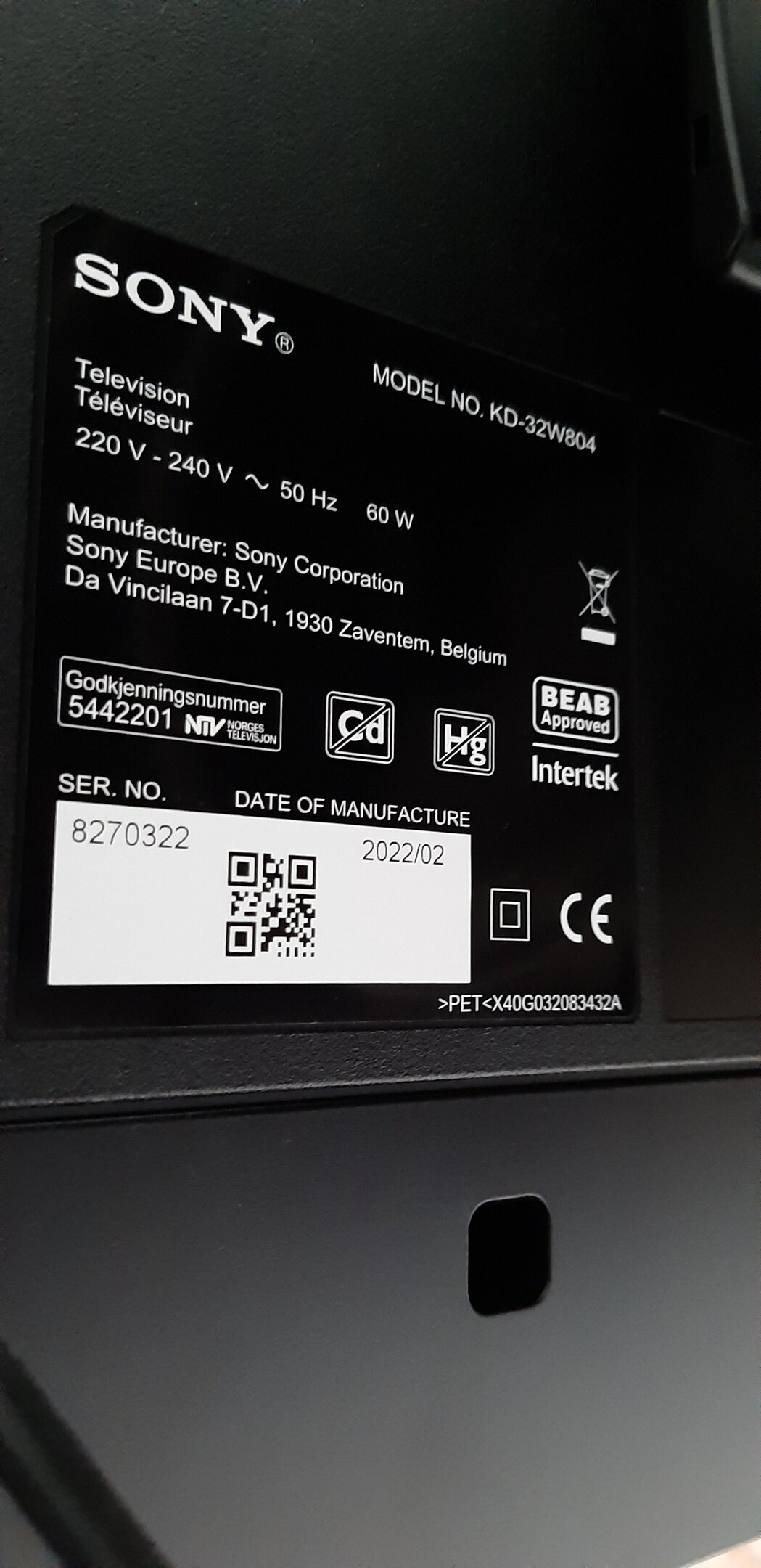

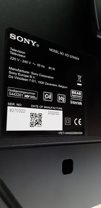

Moderator ceesv Geplaatst: 7 oktober 2022 Moderator Geplaatst: 7 oktober 2022 Op 26-9-2022 om 12:38, mrijsje zei: en via Canal digitaal twee abonnement genomen 1 x rijk en 1x multiroom rijk. Op 26-9-2022 om 12:38, mrijsje zei: op de LG tv heb ik na lang proberen (taal instelling land waar je bent) een week de betaal zenders gehad, maar na een automatische update was het dood, Je foto laat een Sony tv zien? Was dat een automatische update van de LG tv of van de Canaldigitaal cams? Heb je al eens een reactivatie aangevraagd via internet bij Canaldigitaal? Is je abonnement wel geregistreerd bij Canaldigitaal, wat zie je op Mijn Canaldigitaal bij je gegevens? Op 26-9-2022 om 12:38, mrijsje zei: De testzender(44) werk satelliet is goed. Bedoel je daarmee het info kanaal van canaldigitaal? Dan is je ontvangst en zenderlijst in orde, dan wordt het CI module niet herkend of is je kaart niet geactiveerd. Wat zegt je CI menu in de tv, dat moet informatie geven over de werking van je CI module. Je Ci module zit toch wel goed in de ontvanger gestoken? Soms moet het CI module bij een ingeschakelde tv op een van de CD zenders ingestoken worden waarna het module geïnitialiseerd wordt. Gaat niet bestaat niet! 65" 4-K OLED, Vu+ Duo 4K SE BT, Vu+ Solo 4K, Rebox-8500, Rebox-8000, Wavefrontier T-90, Satlook Digital NIT, Megasat HD5 Combo Gebruik je een advertentie blocker? Maak dan een uitzondering voor onze website. Zonder advertentie (inkomsten) kan deze site niet voortbestaan.
