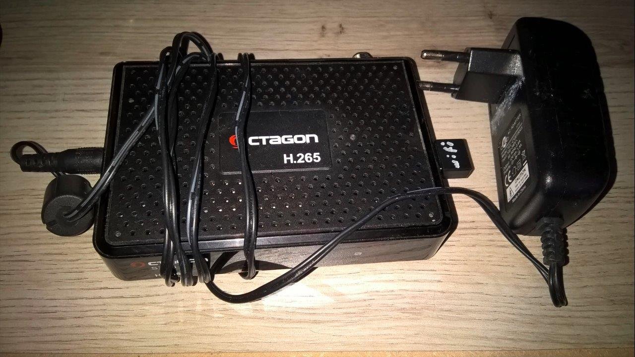

Ikzelf gebruik soms nog een oude OCTAGON SX88 H.265 HEVC HD , die draait best goed !! 🙂
ivm De 3 Astra's & FTA is deze echt wel ok , echter geen UHD K4 !!
Nieuw niet echt meer te vinden , maar ach .... ik ben er toch te vrede van !!
https://www.octagon-germany.eu/downloads/digital-receiver/hdtv-receiver/sx88dw
