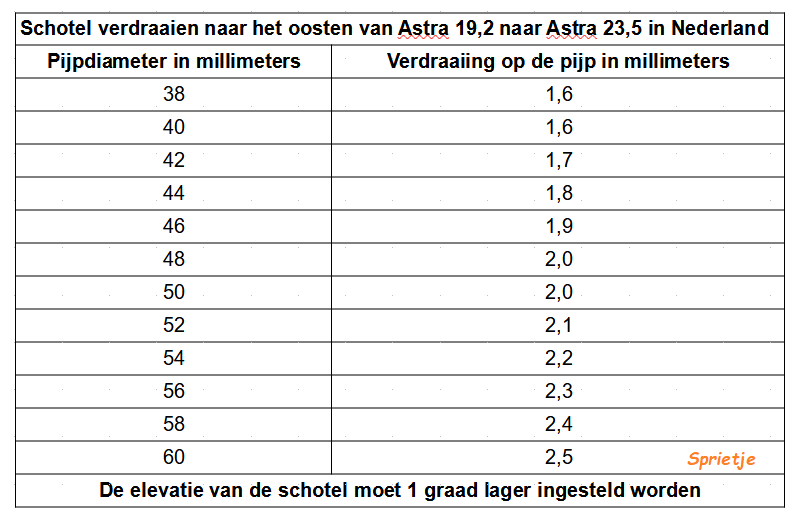

Sprietje Geplaatst: 4 oktober 2022 Geplaatst: 4 oktober 2022 De koppen van de duo-lnb staan 38mm van elkaar. Je moet de schotel dus zo verdraaien dat de koppen zich 38mm verplaatsen naar het oosten. Kijk zelf maar even welke referentie je daar voor hebt. 1
RPe Geplaatst: 4 oktober 2022 Auteur Geplaatst: 4 oktober 2022 7 hours ago, Sprietje said: Je moet de schotel dus zo verdraaien dat de koppen zich 38mm verplaatsen naar het oosten. Dus van bovenuit gezien uurwijzerzin, toch? Heeft iemand ook nog een suggestie op welke manier je dit op een gecontroleerde manier kan doen? Â
Oplossing Sprietje Geplaatst: 4 oktober 2022 Oplossing Geplaatst: 4 oktober 2022 40 minuten geleden, RPe zei: Dus van bovenuit gezien uurwijzerzin, toch? Heeft iemand ook nog een suggestie op welke manier je dit op een gecontroleerde manier kan doen? Â Ja tegen de wijzers van de klok in van boven af gezien. Als morgen de zon schijnt: Om 12:10uur staat de zon precies in de richting van de Astra 23,5. Het uitrichten m.b.v. de zon doe je als volgt: - span schilderstape of een touwtje van precies boven op de schotel tot midden over de lnb van de Astra 23,5 - zorg dat de schotel niet helemaal vast staat - op het aangegeven tijdstip draai je de schotel zodat de schaduw van het plakband of het touwtje precies midden over de lnb-arm loopt, zie foto - zet de schotel vast en verdraai hem niet meer - heb je nog geen ontvangst, stel dan de elevatie een heel klein beetje bij totdat je de zender Ocko ontvangt. Kijk nu of je ook zenders van Canal Digitaal of TV Vlaanderen ontvangt. Â 1

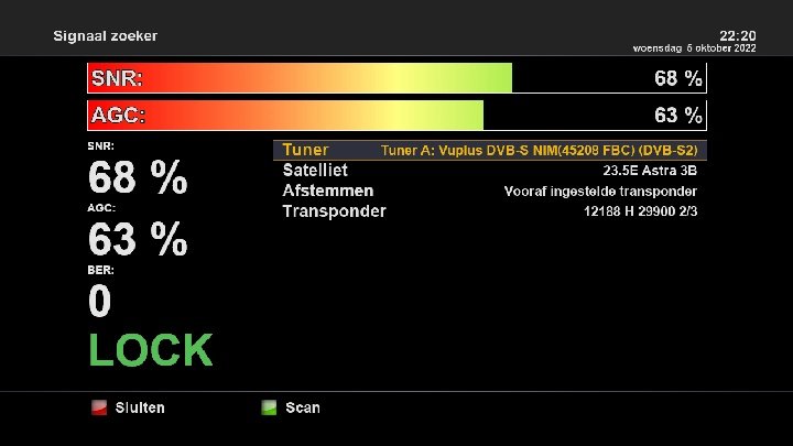

mebo870 Geplaatst: 5 oktober 2022 Geplaatst: 5 oktober 2022 Je moet bij de VU dan ook niet de satfinder optie nemen, maar signaal zoeker. Eerst afstemmen op een Astra 23,5 zender, daarna: Menu > Instellingen > Tuners en zenders zoeken > Signaal zoeker. Â The key to happiness. Stay away from idiots

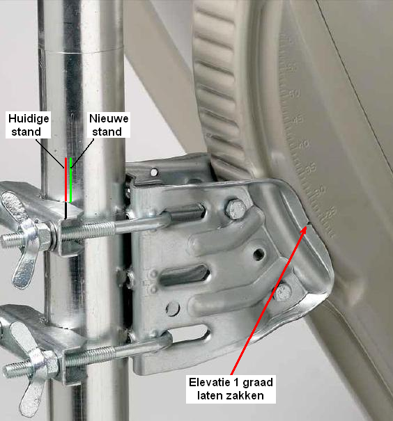

RPe Geplaatst: 6 oktober 2022 Auteur Geplaatst: 6 oktober 2022 @Sprietje ja hoor, gisteren uitgevoerd! Bedankt voor die héél goede tip met de schilderstape en de foto; is écht een handige oplossing. Ik had hem dat laten zien zodat hij dit gisterenmiddag al kon doen maar er was geen zon...🙄  Dan heb ik de afstand op de verticale buis berekend die de hoek vertegenwoordigt en met merktekens had ik zo een goed idee hoeveel ik moest verdraaien. Door dan ook nog de satfinder app te gebruiken werd het een stuk makkelijker. Vooral Canvas was voorheen een probleem en zat op 76 à 77% SNR wat niet voldoende bleek te zijn. Nu heb ik niet meer 81 à 81% er uit gekregen.  Zou dit het zowat maximum kunnen zijn met een 60cm schotel?  @mebo870 volgens jouw screenshot is dat exact wat ik in de satfinder optie zie. Â
Sprietje Geplaatst: 6 oktober 2022 Geplaatst: 6 oktober 2022 (aangepast) De SNR die satellietontvangers aangeven zijn maar bij benadering. Het is immers geen geijkt meetinstrument, alleen maar om te kunnen gebruiken wanneer je het beste signaal hebt bij het afstellen van de schotel. Het kan makkelijk zijn dat als je op dezelfde schotel een andere satellietontvanger aan sluit hij 10 of 15% meer aan geeft. Maar goed, je hebt toch 4-5% beter signaal dus misschien dat Canvas nu wel probleemloos te ontvangen is. Je kunt de schotel ook verdraaien door op de mast streepjes te zetten zoals afgebeeld.   6 oktober 2022 aangepast door Sprietje
RPe Geplaatst: 6 oktober 2022 Auteur Geplaatst: 6 oktober 2022 Zo had ik het gedaan: streepjes gezet op de mast en beugel zodat ik een referentie had. Â Ja, had ik ook al aan gedacht dat een decoder geen geijkt meetinstrument is maar heb natuurlijk geen ervaring in welke mate deze betrouwbaar zijn. Anderzijds is het wel zo dat op Astra 1 voorheen op sommige zenders de SNR 100% was waar dat nu niet meer wordt gehaald. Â Hij vertelde me vandaag dat hij op een v/d SBS zenders (zijn Nederlanders) even stilstaand beeld had gehad. Ik had ook al de LNB over de ?nek? dichter en verder van de schotel geschoven. Dit maakte ook een klein beetje verschil en nu staat de LNB zo dicht mogelijk bij de schotel. Â Ik veronderstel dat alle mogelijkheden zijn uitgeput en is het een kwestie van afwachten wat er gebeurt bij slecht weer.

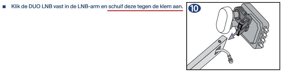

Sprietje Geplaatst: 7 oktober 2022 Geplaatst: 7 oktober 2022 De Canal Digitaal duo-lnb moet altijd zo dicht mogelijk naar de schotel staan. Dit is ook te lezen in de installatiehandleiding van Canal Digitaal, zie: https://m7cdn.io/canaldigitaal/downloads/klanten/handleiding-startersset.pdf In Genk moet de duo-lnb 12 graad schuin staan, zie bijgevoegde hoek. Â
