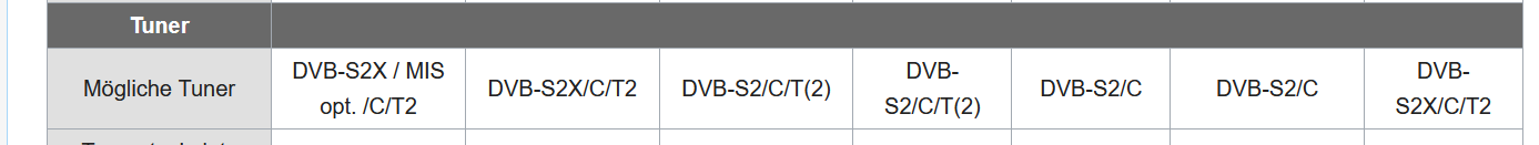

Tonskidutch Geplaatst: 11 oktober 2022 Geplaatst: 11 oktober 2022 (aangepast) https://wiki.vuplus-support.org/index.php?title=Vu%2B_STB_Vergleichstabelle met dit als voorwaarde voor Multistream namelijk dvb-s2x in de tuner specificatie 11 oktober 2022 aangepast door Tonskidutch aanvulling blauw Mr. Blue Sky Electric Light Orchestra
minplus Geplaatst: 12 oktober 2022 Auteur Geplaatst: 12 oktober 2022 Ik heb het overzicht bekeken maar mis alle info over een multistream mogelijkheid (of ik kijk niet goed). Een tijd geleden heb ik hier na een vraag van iemand vermeld dat de DVB-S2X tuners naar mijn idee multistream zouden kunnen vangen en werd vermoedelijk volledig terecht gecorrigeerd dat S2X echt niet betekent dat multistream automatisch mogelijk is. Heeft de toevoeging MIS wat te betekenen? Dan zou de Duo4K SE de enige zijn. 3x VU+ met Open Pli , 2 Gregorians, 1 Big bisat, 1 Oled en 2 LCD's
Moderator ceesv Geplaatst: 12 oktober 2022 Moderator Geplaatst: 12 oktober 2022 De modellen die een S2X tuner aan boord hebben ondersteunen ook de multistream ontvangst. Gaat niet bestaat niet! 65" 4-K OLED, Vu+ Duo 4K SE BT, Vu+ Solo 4K, Rebox-8500, Rebox-8000, Wavefrontier T-90, Satlook Digital NIT, Megasat HD5 Combo Gebruik je een advertentie blocker? Maak dan een uitzondering voor onze website. Zonder advertentie (inkomsten) kan deze site niet voortbestaan.
