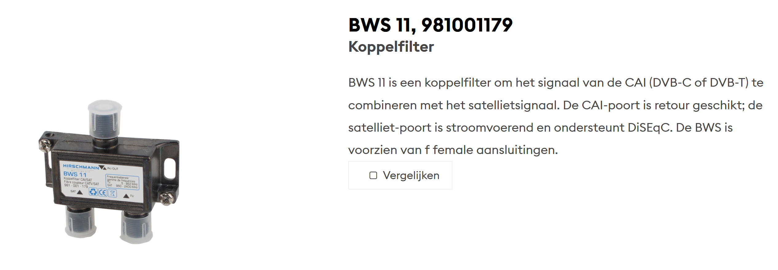

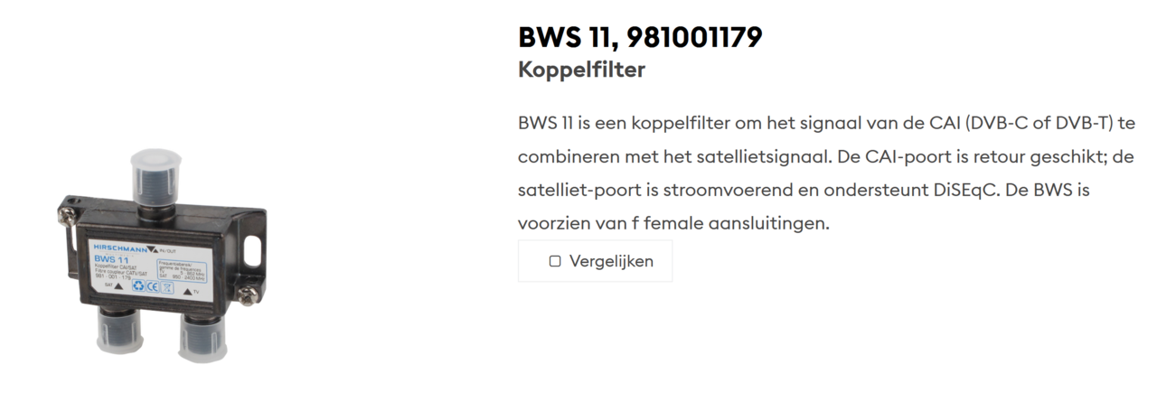

  • Moderator
Gebruik een koppelfilter voor satelliet en DVB-T signalen
Bijvoorbeeld Hirschmann BWS 11
Daar heeft hij niks aan.. want hij wil dvb-c toevoegen aan dvb-c (telenet) en niet satelliet.
Het belangrijkste is kijken of je een vrije frequentie kan vinden. Meestal is er 1 frequentie bedoeld voor insert van lokale signalen.

  • Moderator
Je hebt gelijk, ik heb abusievelijk aangenomen dat Telenet een satelliet provider was.
