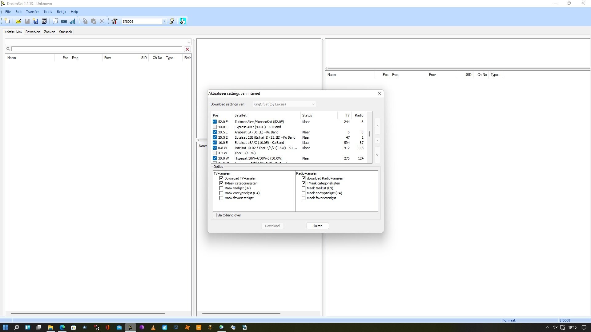

Sat_marc Geplaatst: 7 januari 2023 Geplaatst: 7 januari 2023 Hallo, Werkt de importfunctie van KingOfSat in DreamSet nog? Ik heb het al een tijd niet meer gebruikt maar er komen geen settings binnen als ik het probeer. DreamSet 2.4.13, File, New, Internet Settings, KingOfSat, Satelliet aanvinken, Options aanvinken, Download. Ik zie "downloading" en "parser" voorbij flitsen. Dan "Done" met 0 TV en 0 Radio kanalen. Geldt voor zowel "KingOfSat" als "KingOfSat (by Lexzie)". Download settings van "SatBeams" werkt overigens wel. Mutant HD51 - Stab100 - Triax78

spikes Geplaatst: 18 april 2023 Geplaatst: 18 april 2023 Op 7-1-2023 om 18:15, Sat_marc zei: Hallo, Werkt de importfunctie van KingOfSat in DreamSet nog? Ik heb het al een tijd niet meer gebruikt maar er komen geen settings binnen als ik het probeer. DreamSet 2.4.13, File, New, Internet Settings, KingOfSat, Satelliet aanvinken, Options aanvinken, Download. Ik zie "downloading" en "parser" voorbij flitsen. Dan "Done" met 0 TV en 0 Radio kanalen. Geldt voor zowel "KingOfSat" als "KingOfSat (by Lexzie)". Download settings van "SatBeams" werkt overigens wel. Heb precies hetzelfde.
Tonskidutch Geplaatst: 18 april 2023 Geplaatst: 18 april 2023 24 minuten geleden, spikes zei: Heb precies hetzelfde. Dat er geen verbinding is? Of dat je de oplossing die hierboven gemarkeerd werd niet gelezen hebt? Cristal Ball Carolin No
Plepkeshenkie Geplaatst: 18 april 2023 Geplaatst: 18 april 2023 De versie uit de bijlage installeren dan werkt het weerDreamset.rarDreamset.rar 1 1 Channel master 180 cm draaibaar 31,5 west tot 76,5 oost met lnb revolver met Circ ku band lnb, 1 keer Ku band lnb, Inverto Ka Ku en lnb voor 26 oost amateur band T90 schotel sat posities 42, 39, 28, 23,5, 19,2 16, 13, 9, 4,8 en 0,8. Unimesh 3,10 m met 2 keer C band lnb Ontvangers Octagon sf8008, Extrend 9500, Edision Mio 4k, Zgemma H9 twin TBS 5927 USB Alles tijdelijk buiten gebruik.i.v.m verhuizing.
mebo870 Geplaatst: 19 april 2023 Geplaatst: 19 april 2023 Beetje raar dat dit werkt ik zie in de KingOfSat.xml nog steeds <sat name="Astra 3B / Astra 3A / Thor 2 (23.5°E)" flags="1" position="235" url="http://en.kingofsat.tv/freqs.php?&pos=23.5E&standard=Digital&ordre=freq&filtre=no&aff=list"> Terwij ze al een poosje https:// gebruiken. The key to happiness. Stay away from idiots
Plepkeshenkie Geplaatst: 19 april 2023 Geplaatst: 19 april 2023 Enigste wat veranderd is dat kingofsat.net vervangen moet worden door kingofsat.tv in de xlm. Als je dan king of sat by Lexie gebruikt dan staan alle sats ook in de lijst. Mebo 870 ik zou zeggen probeer het gewoon. 1 Channel master 180 cm draaibaar 31,5 west tot 76,5 oost met lnb revolver met Circ ku band lnb, 1 keer Ku band lnb, Inverto Ka Ku en lnb voor 26 oost amateur band T90 schotel sat posities 42, 39, 28, 23,5, 19,2 16, 13, 9, 4,8 en 0,8. Unimesh 3,10 m met 2 keer C band lnb Ontvangers Octagon sf8008, Extrend 9500, Edision Mio 4k, Zgemma H9 twin TBS 5927 USB Alles tijdelijk buiten gebruik.i.v.m verhuizing.
