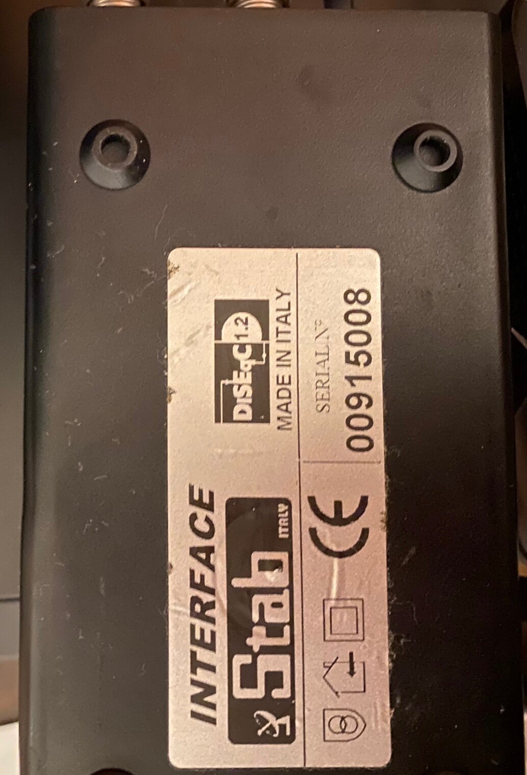

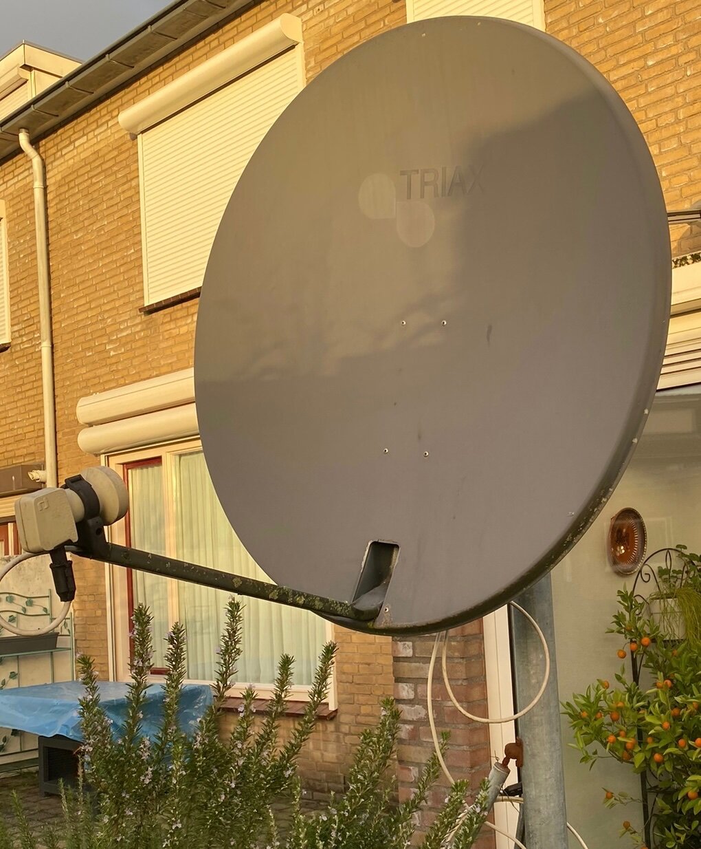

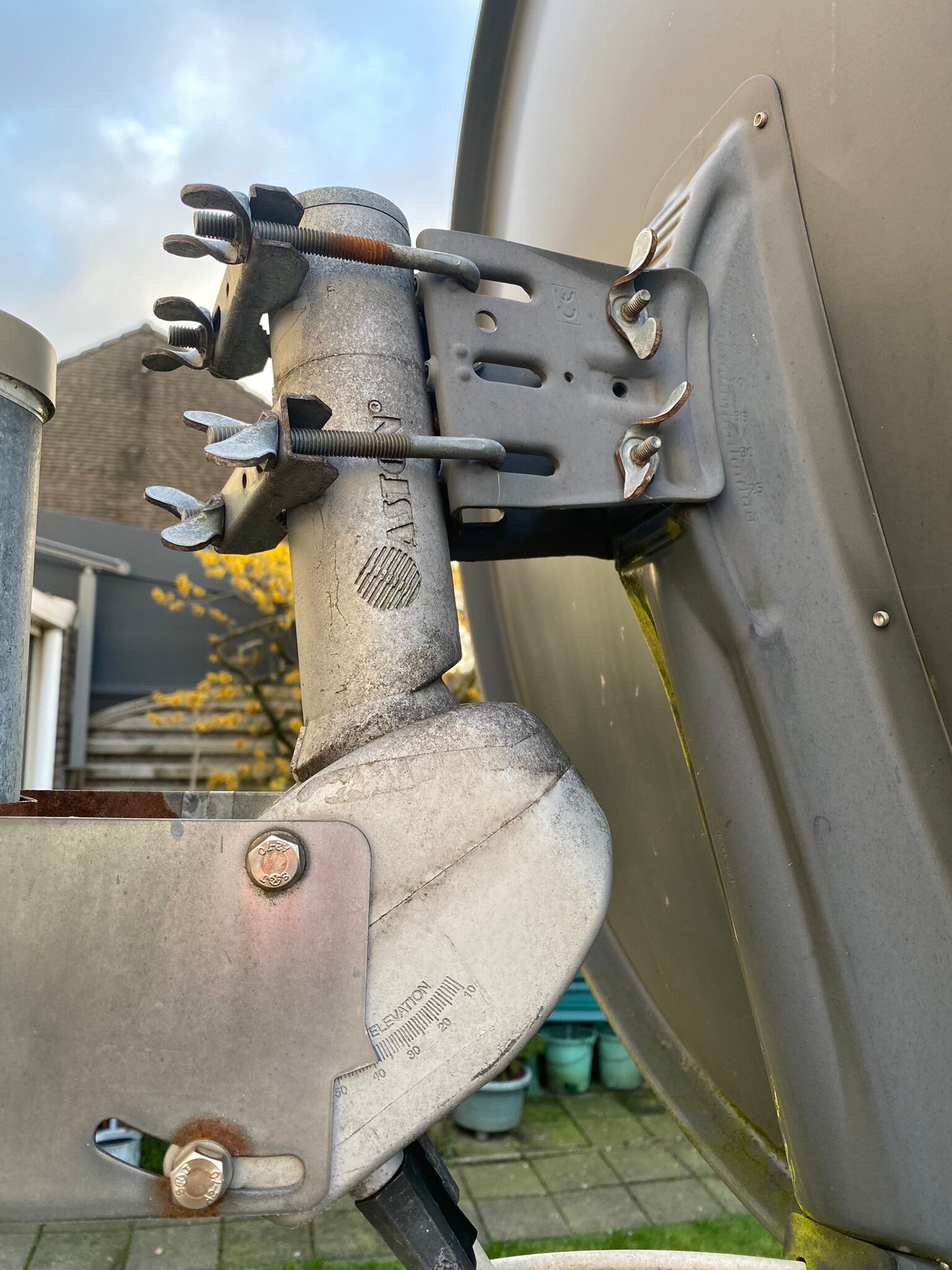

John van Dreumel Geplaatst: 13 januari 2023 Geplaatst: 13 januari 2023 Vandaag contact gehad met de weduwe van een inmiddels 14 jaar overleden satelliethobbyist. Haar overleden echtgenoot publiceerde tests en technische artikelenen voor oa. de Satellite. Een destijds veelvuldig aangeschafte TV gids, niet in het minst vanwege de gepubliceerde artikelen. Haar echtgenoot had destijds een draaibare set, bestaande uit een 1.10 meter Triax schotel, de Aston TracSat motor en een Stab 1.2 interface met RC samengesteld. Dat is de reden dat zij deze set nog steeds gebruikt. De bijbehorende ontvanger is inmiddels een Canal Digitaal MZ102 geworden. Sinds enige tijd blijft met name de stabiliteit op Astra 3 ondermaats, maar ook de ontvangst op de meest bekeken andere ingestelde satellieten zoals Hotbird, Astra 19.2 alsook Astra 2 blijken hier last van te hebben. Soms zelfs helemaal geen ontvangst. Na wat ik vandaag tussen de diverse buien constateerde heb, is dat de motor een speling heeft van zo’n 3-4 mm. Dat verklaart m.i. wél de instabiliteit, maar niet de volledige signaaluitval. Daarvan verdenk ik de MZ 102, maar daar moet ik nog verder onderzoek naar doen. Mijn eerste zorg is of er een mogelijkheid bestaat om de speling van de betreffende motor te verminderen. Daarna ga ik op zoek naar de oorzaak van de volledige uitval. Ik heb zelf (te) weinig ervaring met dit soort motoren, vandaar mijn verzoek aan de experts of zij hier ervaring mee hebben en deze ervaring ook willen delen. Er is zoveel te vragen dat ik het tóch eerst zelf probeer uit te zoeken. Dat is ook verrekte leerzaam. Mijn boxen zijn allemaal powered by PLi.

John van Dreumel Geplaatst: 13 januari 2023 Auteur Geplaatst: 13 januari 2023 Ik heb eerder persoonlijk contact met Wim gehad dus ik zal dat zeker overwegen. Ik wil dit mogelijk zelf oplossen en vroeg mij af of dit op een eenvoudige manier te fixen is met het extern aandraaien van een wormwiel of zoiets. 😉 Er is zoveel te vragen dat ik het tóch eerst zelf probeer uit te zoeken. Dat is ook verrekte leerzaam. Mijn boxen zijn allemaal powered by PLi.
minplus Geplaatst: 13 januari 2023 Geplaatst: 13 januari 2023 Ik gebruikte lang geleden ook een Aston Tracsat motor (hij ligt hier nog in de garage voor wie weet wanneer, dus nooit denk ik zo) maar moest na zeer vele jaren gebruik steeds de motor net iets bijdraaien omdat hij net niet exact uitkwam. Staat me vaag bij dat het toen iets was van iets terug en daarna weer iets vooruit en dan stond hij weer goed. Zal idd wel iets met speling geweest zijn en heb niet gezocht naar een aanpassing omdat ik naar een ander systeem ging. Niet dat je hier veel aan hebt.... 3x VU+ met Open Pli , 2 Gregorians, 1 Big bisat, 1 Oled en 2 LCD's

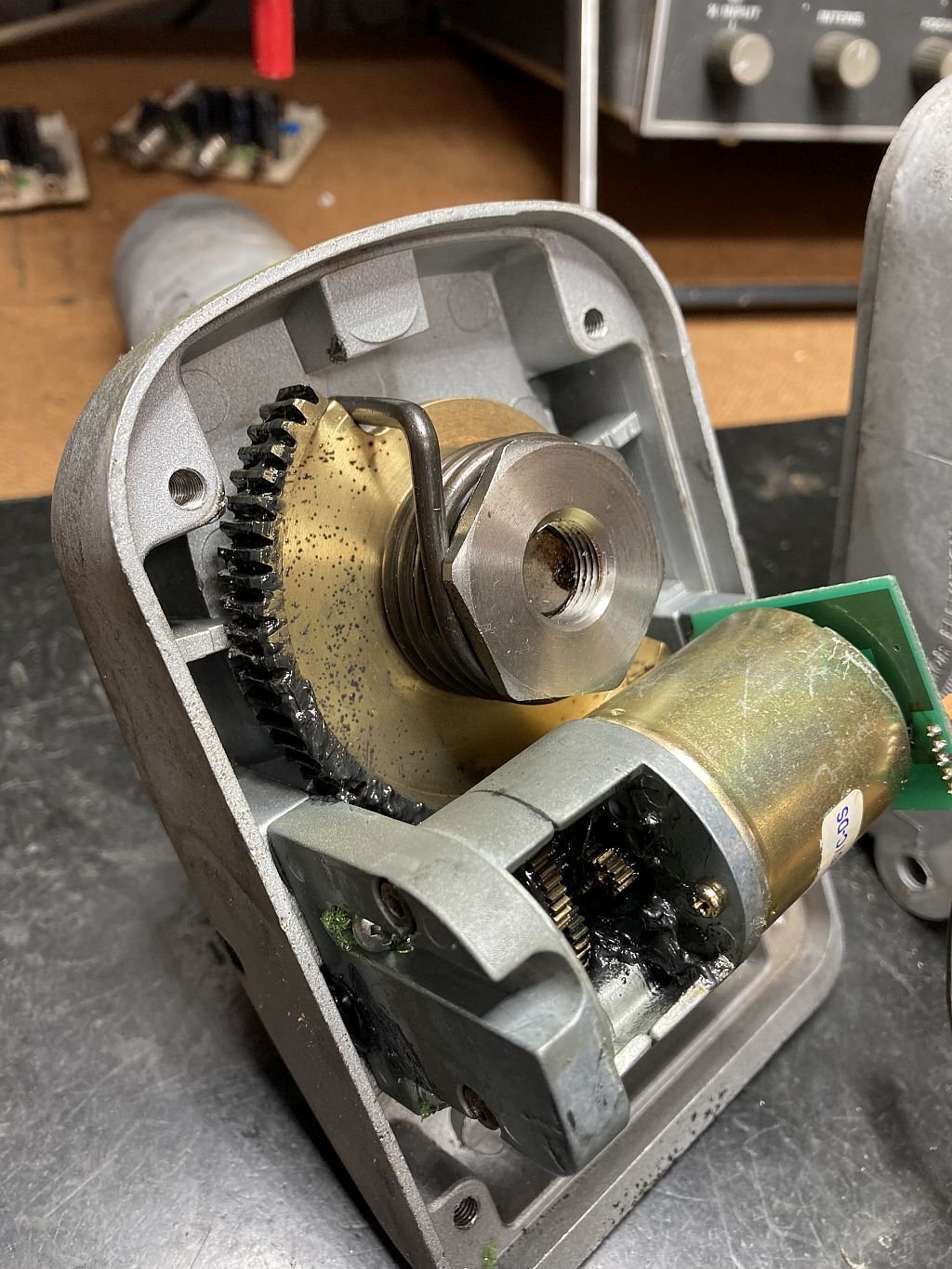

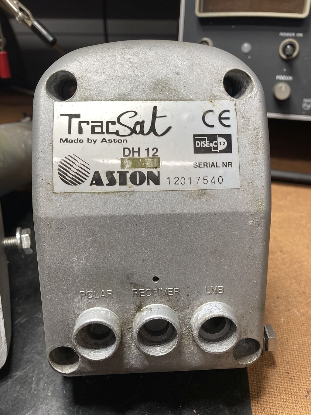

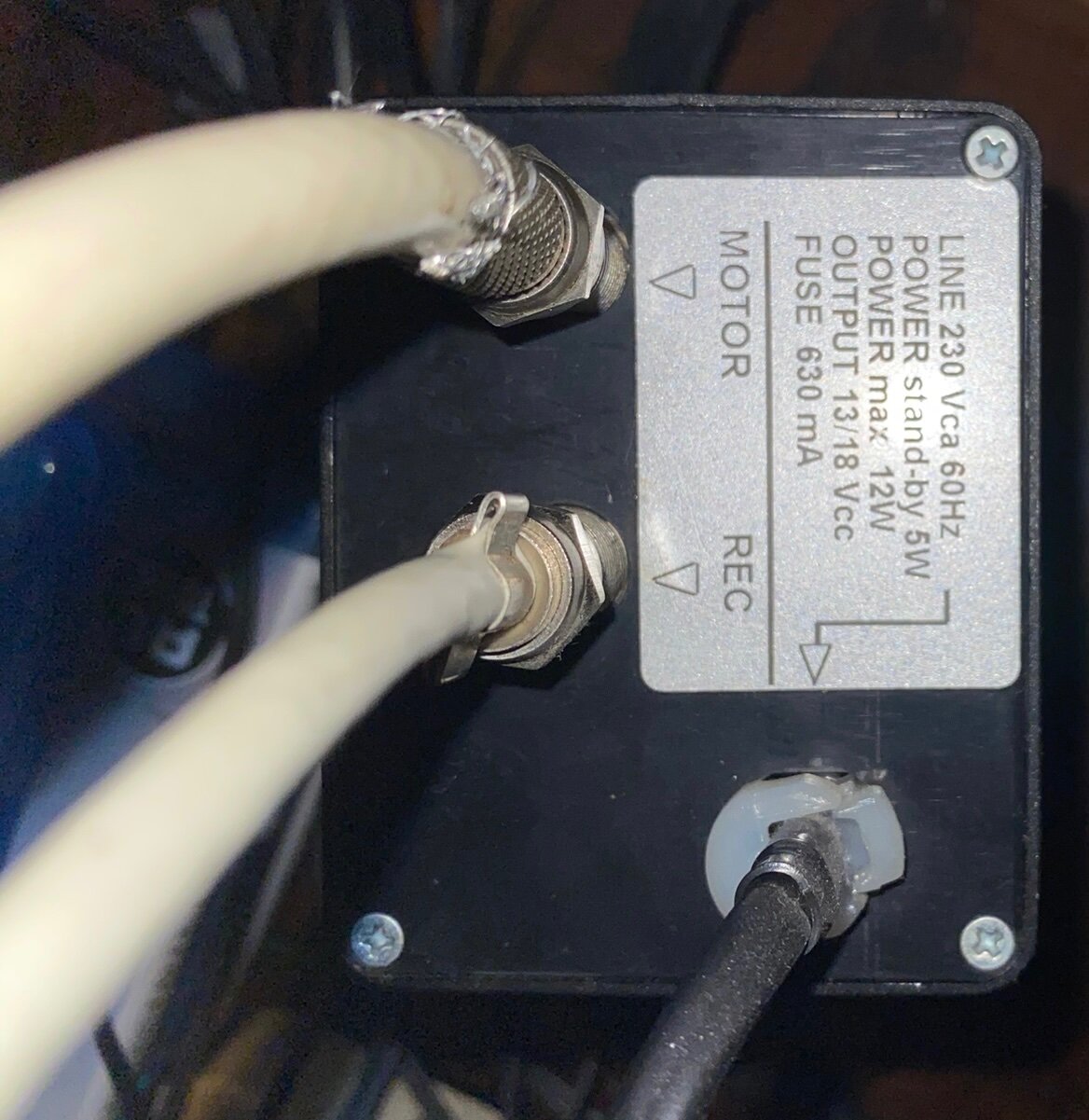

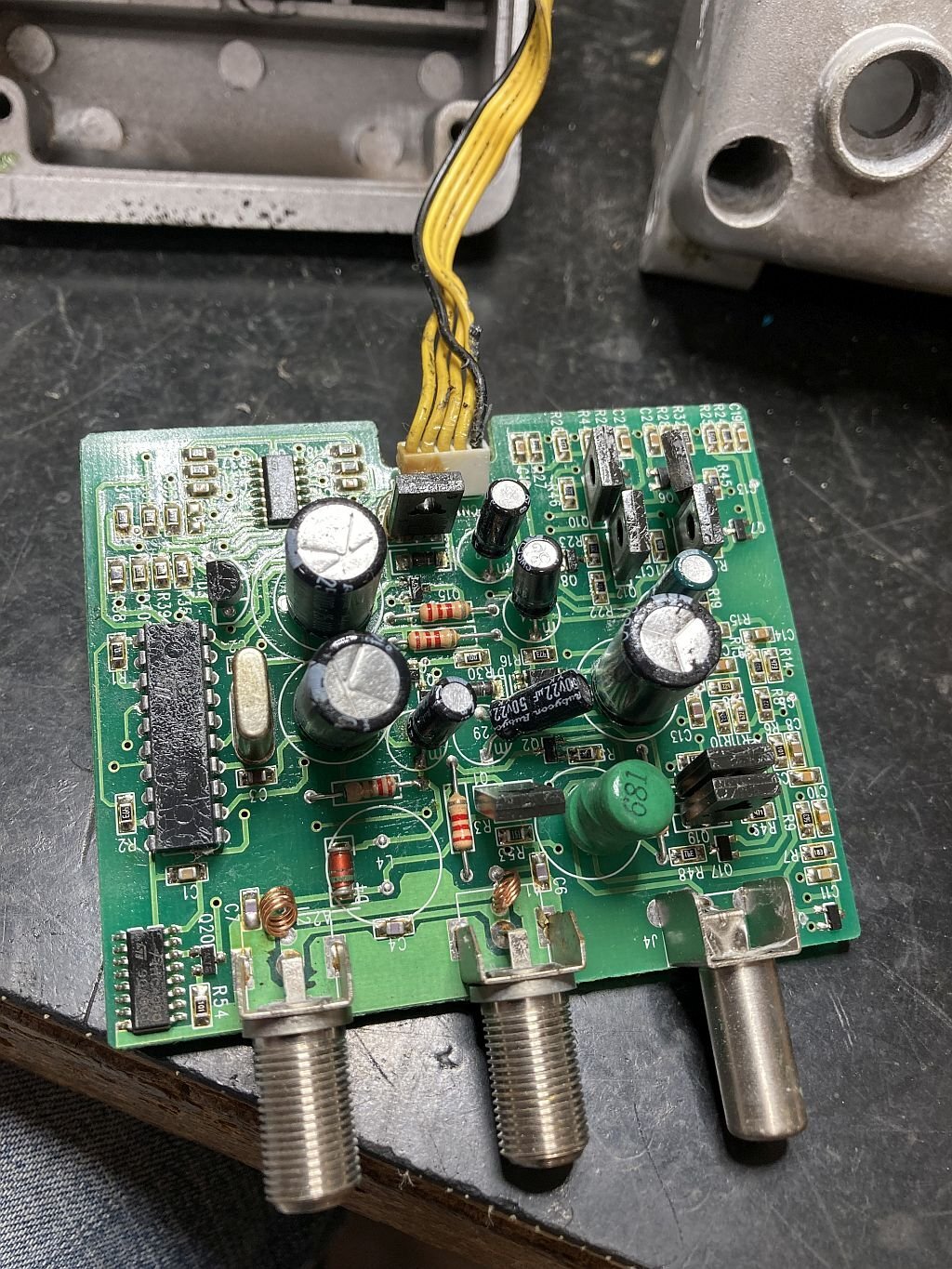

trust Geplaatst: 22 februari 2023 Geplaatst: 22 februari 2023 Vanochtend samen met John bij die installatie geweest . De schotel stond helemaal naar oost gedraaid en gaf bij pogingen met de satmeter naar west te draaien alleen een zacht tikkend geluid maar bewoog niet . Limits via commando uitgezet , reset gedaan via commando , er is geen mogelijkheid op de motor om te resetten , alles tevergeefs . Ik had een oude maar werkende Interstar H100 rotor (STAB lookalike) meegenomen en deze erop gezet en uitgericht . Aansturing geschied door de aanwezige STAB controller i.v.m. de gebrekkige diseqc mogelijkheden van de MZ101. Iedereen tevreden en een gezellige ochtend gehad . De Aston mee naar huis genomen en open gemaakt en getest , onbelast draait het motortje met kleine schokjes , welke het tikken veroorzaakte , maar niet genoeg kracht om de schotel te verdraaien . Aansturing van het motortje gaat elektronisch , er zitten geen relais in deze rotor , evenmin mechanische eind of zero positie schakelaars . Bij direct 18 v aansluiten op de + en - van het motortje draaide deze perfect dus is er op de printplaat iets defect . De door John geconstateerde speling word veroorzaakt door axiale speling van de worm as welke middels een dunne vulring op te lossen zou zijn . De rotor heeft 3 aansluitingen 2 x F en een cinch met de aanduiding POLAR bedoeld voor aansturing van een polarizer . Aangezien die aansluiting maar 2 draads is , zou alleen een magnetische polarizer aangesloten kunnen worden . Hoe e.e.a. zou moeten werken ga ik nog wel eens uitzoeken . Het verschil tussen theorie en praktijk is mijn uitdaging . Octagon SF8008 4K Edision Primo IP S2 Dr.HD F16 1.8 m ChannelMaster Offset in tuin 53º E - 45º W Jaeger SMR 1224 Usals met 5 Lnb wisselaar 2x Ka - Ku - C band Lin / Circ 1.2 m Echostar Offset aan schuur 53º E 34.5 W Twoteck Twinrotor met 3 Lnb wisselaar Ku - Ku low - Ka

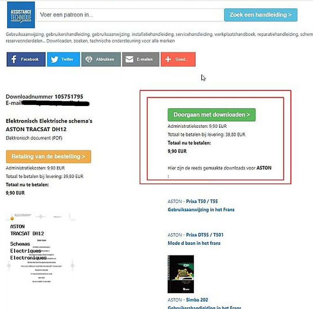

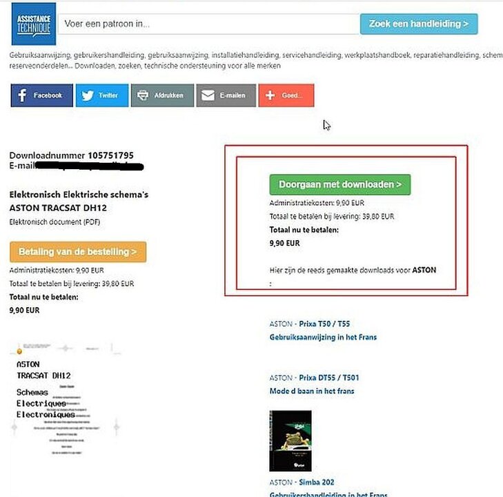

Moderator ceesv Geplaatst: 22 februari 2023 Moderator Geplaatst: 22 februari 2023 Dit zou kunnen helpen? http://www.manuels.solutions/document_init.php?marque=ASTON&modele=TRACSAT DH12 &doctype1=Schemas&doctype2=Electriques&doctype3=Electroniques Gaat niet bestaat niet! 65" 4-K OLED, Vu+ Duo 4K SE BT, Vu+ Solo 4K, Rebox-8500, Rebox-8000, Wavefrontier T-90, Satlook Digital NIT, Megasat HD5 Combo Gebruik je een advertentie blocker? Maak dan een uitzondering voor onze website. Zonder advertentie (inkomsten) kan deze site niet voortbestaan.

trust Geplaatst: 24 februari 2023 Geplaatst: 24 februari 2023 (aangepast) Op 22-2-2023 om 19:21, ceesv zei: Dit zou kunnen helpen? http://www.manuels.solutions/document_init.php?marque=ASTON&modele=TRACSAT DH12 &doctype1=Schemas&doctype2=Electriques&doctype3=Electroniques oeps ! 24 februari 2023 aangepast door trust Het verschil tussen theorie en praktijk is mijn uitdaging . Octagon SF8008 4K Edision Primo IP S2 Dr.HD F16 1.8 m ChannelMaster Offset in tuin 53º E - 45º W Jaeger SMR 1224 Usals met 5 Lnb wisselaar 2x Ka - Ku - C band Lin / Circ 1.2 m Echostar Offset aan schuur 53º E 34.5 W Twoteck Twinrotor met 3 Lnb wisselaar Ku - Ku low - Ka
Moderator ceesv Geplaatst: 24 februari 2023 Moderator Geplaatst: 24 februari 2023 Tja, dat wist ik niet. Ik ga verder zoeken voor je. Gaat niet bestaat niet! 65" 4-K OLED, Vu+ Duo 4K SE BT, Vu+ Solo 4K, Rebox-8500, Rebox-8000, Wavefrontier T-90, Satlook Digital NIT, Megasat HD5 Combo Gebruik je een advertentie blocker? Maak dan een uitzondering voor onze website. Zonder advertentie (inkomsten) kan deze site niet voortbestaan.
