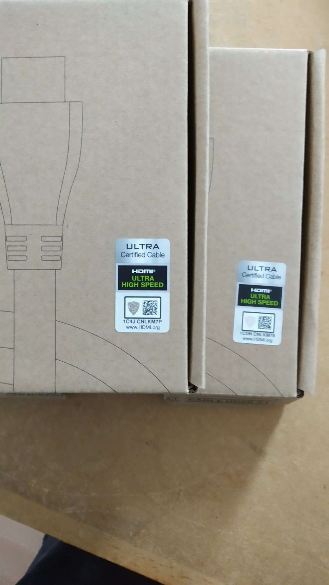

Eduard07 Geplaatst: 22 januari 2023 Geplaatst: 22 januari 2023 (aangepast) 1 uur geleden, Old Satterhand zei: Was het maar zo eenvoudig. Voor de meeste toepassingen werkt dat maar als je toevallig een VU+ 4K wilt aansluiten dan heb je echt een HDMI 2.x nodig. Die aanduiding "'High Speed" is dus ook al weer verouderd. Ik lees hierboven "Ultra High Speed", dus UHD, op die verpakking, en die aanduiding kom ik nog steeds overal tegen. Volgens mij is dat hetzelfde als HDMI 2.1.. In de volksmond: 4K. Dus UHK/4K kabel is noodzakelijk. 22 januari 2023 aangepast door Eduard07 Vu+ Duo2 + PLi 4.0 + Fuba DAA110 + Stab 120Vu+Solo2 + Fuba DAA 850 + multifeed met 2 twin Alps + 1 quattro Alps + 1 twin MTI + PLi 4.0

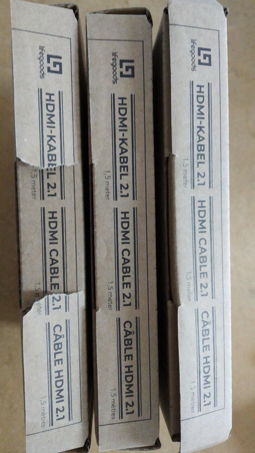

Tonskidutch Geplaatst: 22 januari 2023 Geplaatst: 22 januari 2023 Conform de organisatie die zich met de kwalificatie bezig houd ( zie boven de link) mag geen versie NUMMER meer worden gebruikt. Ofschoon je dat in menig webshop wel tegenkomt en ook op mijn verpakkingen staat nog 2.1 House Of The Rising Sun BTO

Eduard07 Geplaatst: 22 januari 2023 Geplaatst: 22 januari 2023 17 minuten geleden, Tonskidutch zei: Conform de organisatie die zich met de kwalificatie bezig houd ( zie boven de link) mag geen versie NUMMER meer worden gebruikt. Ofschoon je dat in menig webshop wel tegenkomt en ook op mijn verpakkingen staat nog 2.1 Dat lijkt me ook wel logisch, omdat een kwalificatie zich moet "beperken" tot neutrale, technische eigenschappen en zich niet richt op aanduidingen met een commercieel doel. 1 Vu+ Duo2 + PLi 4.0 + Fuba DAA110 + Stab 120Vu+Solo2 + Fuba DAA 850 + multifeed met 2 twin Alps + 1 quattro Alps + 1 twin MTI + PLi 4.0
Tonskidutch Geplaatst: 22 januari 2023 Geplaatst: 22 januari 2023 Ja het omschrijven van dat type kabel kan er aan liggen dat ik jaren geleden in Wikipedia de uitleg over die versies gelezen heb. Terwijl de aantal connectors en het aantal koper aders hetzelfde zijn gebleven. Niet het aantal is belangrijk maar wat erover wordt verstuurd , eventueel ook heen en weer verstuurd wordt. En fysiek hoe de kabel getwisted is. House Of The Rising Sun BTO
